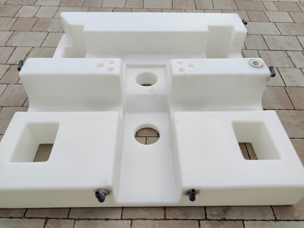

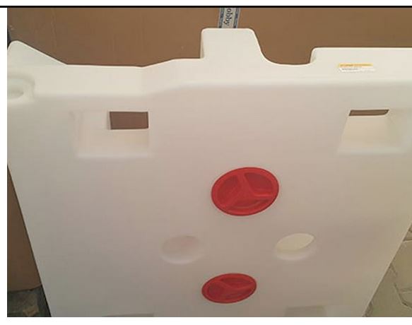

Zbiorniki wody.

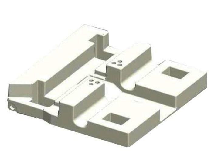

Zbiorników będzie dwa: na wodę czystą i na wodę brudną (zwaną przez kamperowców i kempingowców - szarą).

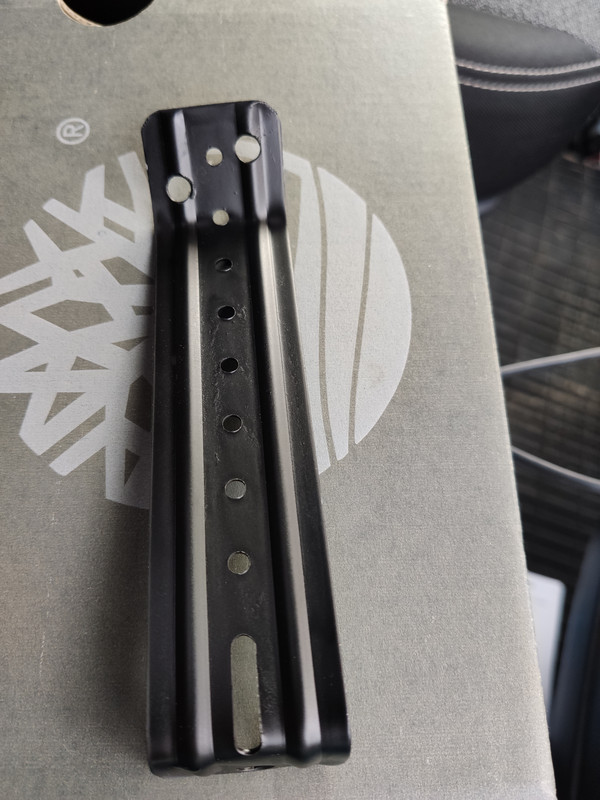

Tutaj znowu przychodzi nam z pomocą fakt, że Ducato jest popularną bazą dla kamperów i ktoś zrobił taki oto zbiornik montowany pod podwoziem.
Ma specjalne wycięcia na belki poprzeczne i linki ręcznego.
Można go zamontować gdzieś po środku auta, zaraz za tłumikiem, albo z tyłu, nad tylną osią.
Ze względu na to, że mam długą rurę wydechową, miałbym gorszy dostęp do zrzutu wody i byłby też narażony na wysoką temp. od wydechu, zdecydowałem się na montaż zbiornika z tyłu.
To też wymaga trochę cudowania, bo zbiornik wkłada się od tyłu nad tylną belką, trzeba zdjąć zapas i kilka razy podnieść i opuścić auto na każde założenie zbiornika, a żeby go rozmierzyć (gdzie wlew wody, gdzie otwory montażowe) to musiałem go montować ze 3 razy.
Sam zbiornik niby dedykowany do Ducato, ale przed montażem i tak wymaga sporo pracy, bo poza otworami serwisowymi, nie ma żadnych otworów (tzn. niby ma 6 otworów z gwintem 3/4 cala od góry, które są nijak nie użyteczne, bo żeby je użyć, trzeba by opuścić zbiornik, bo w miejscu gdzie one są, zbiornik przylega do podłogi, widać je na poniższym rysunku).
Do tego zbiornik nie ma żadnego systemu montażowego, ani instrukcji montażu, więc inwencja właśna.
nietórzy montują na taśmach perforowanych, inni wieszają na prętach gwintowanych.
Tak więc pierwsza sprawa to wlew wody.
Tutaj zacząłem cudować, szukać jakichś rozwiązań, szczelnych przepustów, a chłopaki z camperteam mówią "a po co kombinować, węź przewierć, włóż rurkę i gotowe, tam nie ma ciśnienia" :mrgreen:
Także tak, na każdym kroku prowizorka, a ja jakoś lubię jak coś jest porządnie zrobione (nie zawsze wychodzi, ale staram się).

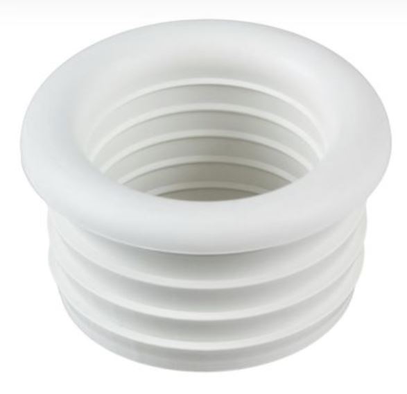

Ostatecznie jednak zdecydowałem się użyć takiej uszczelki:
dodatkowo użyłem sylikonu. Ta uszczelka będzie się +/- stykać z blachą podłogi i od góry wejdzie w to kolanko 32mm, do którego podepnę dalszą część systemu kanalizacji, po podłodze.

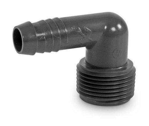

Kolejna sprawa: odpowietrzanie
Zbiornik jest zbudowany z 5 osobnych komór, więc żeby się sprawnie napełniał do swojej pojemności (93 litry) musi być odpowietrzony.
Tutaj znowu poszukiwałem jakiegoś rozwiązania, ostatecznie zamotowałem takie oto kolanka z jakiegoś systemu ogrodowego (nie ma w nazwie kamperowe, więc kosztuje około 1 zł za sztukę).
Po wywierceniu dziury, kolanko wkręca się z trudem, co gwintuje nam otwór w ścianie zbiornika, która ma około 5mm, a potem wkręcamy jeszcze raz na sylikonie i gotowe. I tak 5 razy.

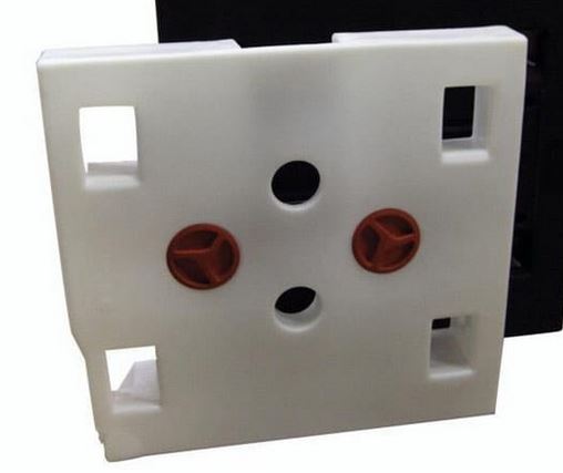

Następny temat to wrzut wody:
Zbiornik ma oryginalny gwint wewnętrzny w miejscu, które jest dodatkowo lekko obniżone.
Gwint to 6/4 cala (lub 1,5 cala jak kto woli).

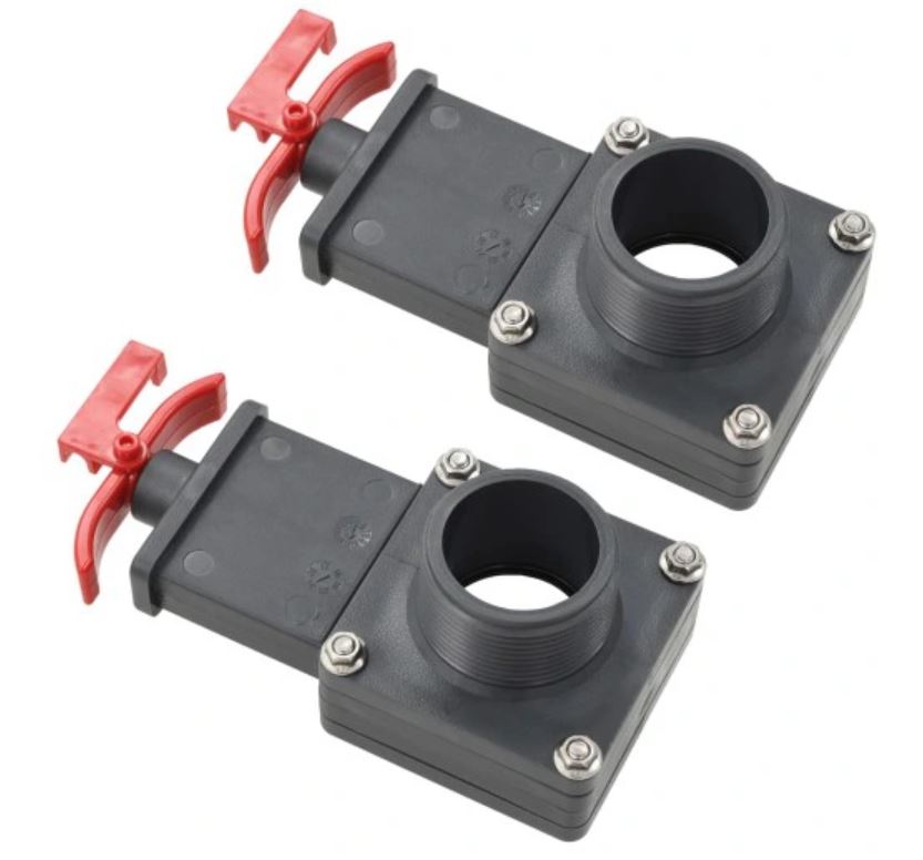

I tutaj musiałem pokombinowac trochę, bo co prawda zakupiłem taki zawór basenowy, z gwintem 1,5 cala:
ale niestety ta kwadratowa podstawa, nie mieści się we wnęce (nie obróci się), gdzie jest ten otwór (tutaj widać mniej więcej o czym mówię, po lewej u góry).
Także pomysł umarł, a w międzyczasie ktoś namówił mnie na wrzut elektryczny.

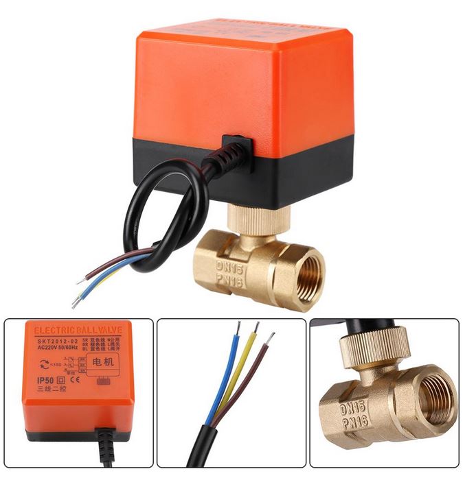

Tak więc zakupiłem na aliexpresie taki oto elektrozawór kulowy.
Niestety największy jaki znalazłem w sensownych pieniądzach był o średnicy 1 cal.
Na aliexpresie, około 60-80 zł. Przyszedł nawet szybko.
Działa na 230V.
Do tego będzie jeszcze potrzebny nypel redukcyjny z 6/4 na 1 cal oraz kolanko, żeby przekierować tą szarą wodę na dół.
W związku z tym wszystkim co powyżej uznałem, że zamontuje 2 zawory do zrzutu wody (prądu może braknąć, albo chińszczyzna się zepsuje, więc lepiej mieć też coś analogowego awaryjnie).
Z zawodu basenowego odciąłem jeden z gwintów, przykleiłem go od dołu zbiornika na sylikonie i skręciłem wszystko razem na dłuższych śrubach niż oryginalne.
Zbiornik dodatkowo okleiłem od góry matami alufox, nie w celu izolacji termicznej, tylko po to, zeby odizolowac go mechanicznie od podwozia, żeby wyeliminowac jakies ocieranie itp.
Do tego w miejscach gdzie przebiegają linki ręcznego, nakleiłem kawałki mat kauczukowych, które mi zostały po ocieplaniu kabiny.
Cel ten sam - eliminacja jakiegoś przetarcia. Wątpię, żeby coś takiego nastąpiło za mojego życia, ale miałem materiał, to czemu nie użyć.
Ostatni etap to wzkaśnik poziomu napełnienia.
I tutaj początkowo myślałem, żeby w ogóle tego nie robić, a jedynie polegać na wskaźniku poziomu wodu czystej, ale ostatecznie jak się dokształciłem z elektroniki i stwierdziłem, że można to zrobić za kilka (dosłownie) złotych, więc uznałem, że jednak zrobię.
W tym celu zmontowałem stanowisko testowe w piwnicy:
przy okazji testując szczelnośc zrzutu awaryjnego.
Zbiornik jest nierówny, a chciałem żeby wskaźnik był w miarę liniowy, więc nie dało się zrobić tego na oko.
Jak już oznaczyłem, to pozostało wkręcić śruby nierdzewne, które służą za sondy i zbiornik gotowy do montażu na aucie.
Sam zbiornik 717 zł, całość około 900 zł.
Czas pracy: około 6-7 godzin.

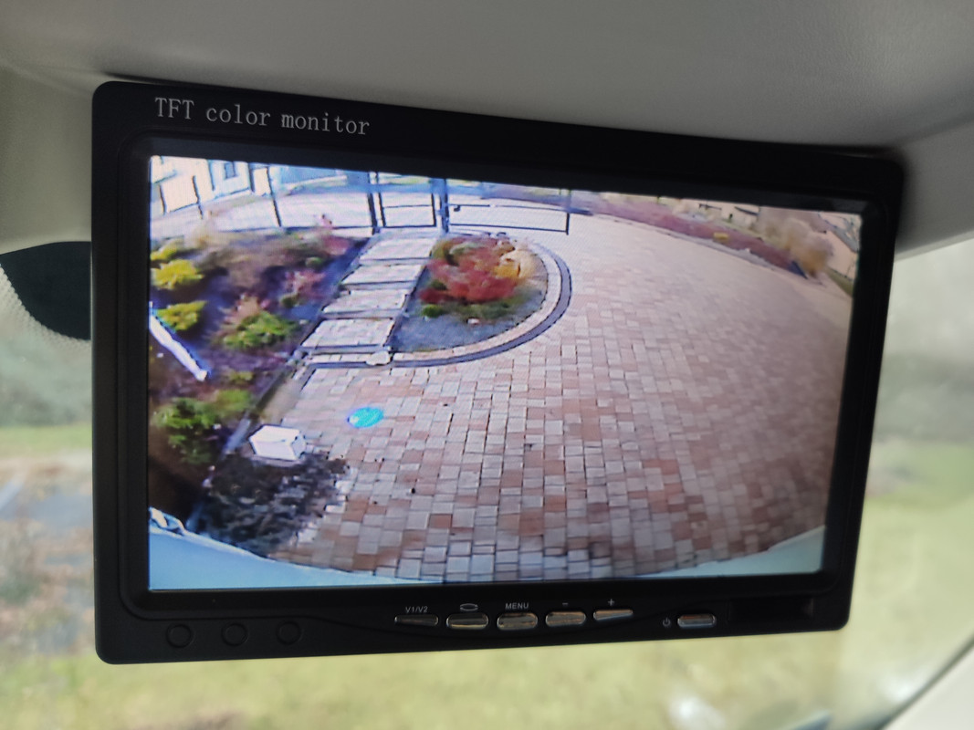

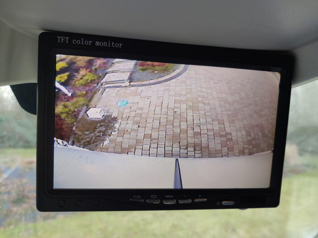

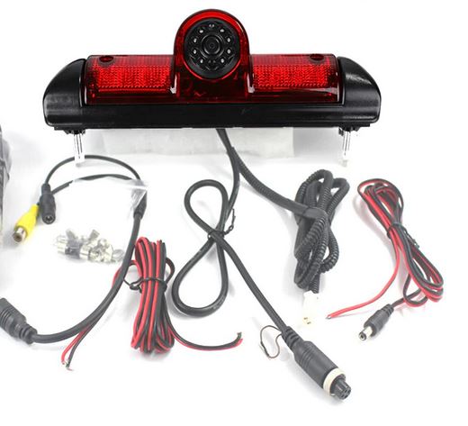

Ostatecznie zdecydowałem się kupić kamerę zintegrowaną ze światłem stopu.
Zakup na aliexpres, cena coś powyżej 200 zł, wysyłka z Czechii, przyszło w parę dni.
A tak wygląda na aucie:

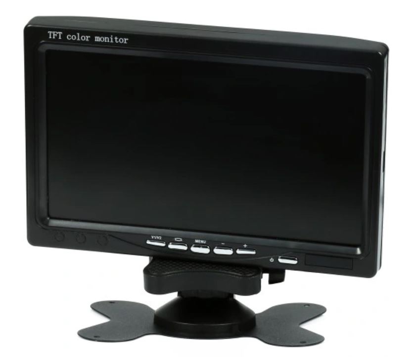

Potem dokupiłem monitor. Też nie mogłem się zdecydować jaki kupic i gdzie montować.
Popularne są monitory imitujące lusterko, ale u mnie to nie wchodzi w grę, bo chcę zamontowac plisy na szybę przednią.
Ostatecznie zakupiłem na próbę taki prosty i tani monitor 7 calowy:

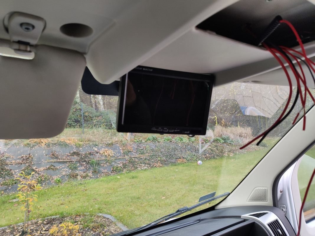

No i zaczęła się przymiarka gdzie i jak go zamontować.
W sumie nie było dobrego miejsca, żeby wyglądał ładnie i nie przeszkadzał w czymś.
Uznałem ostatecznie, że dla kierowcy osobówki, najbardziej intuicyjnie będzie spoglądać gdzieś w okolice, gdzie normalnie byłoby lusterko.

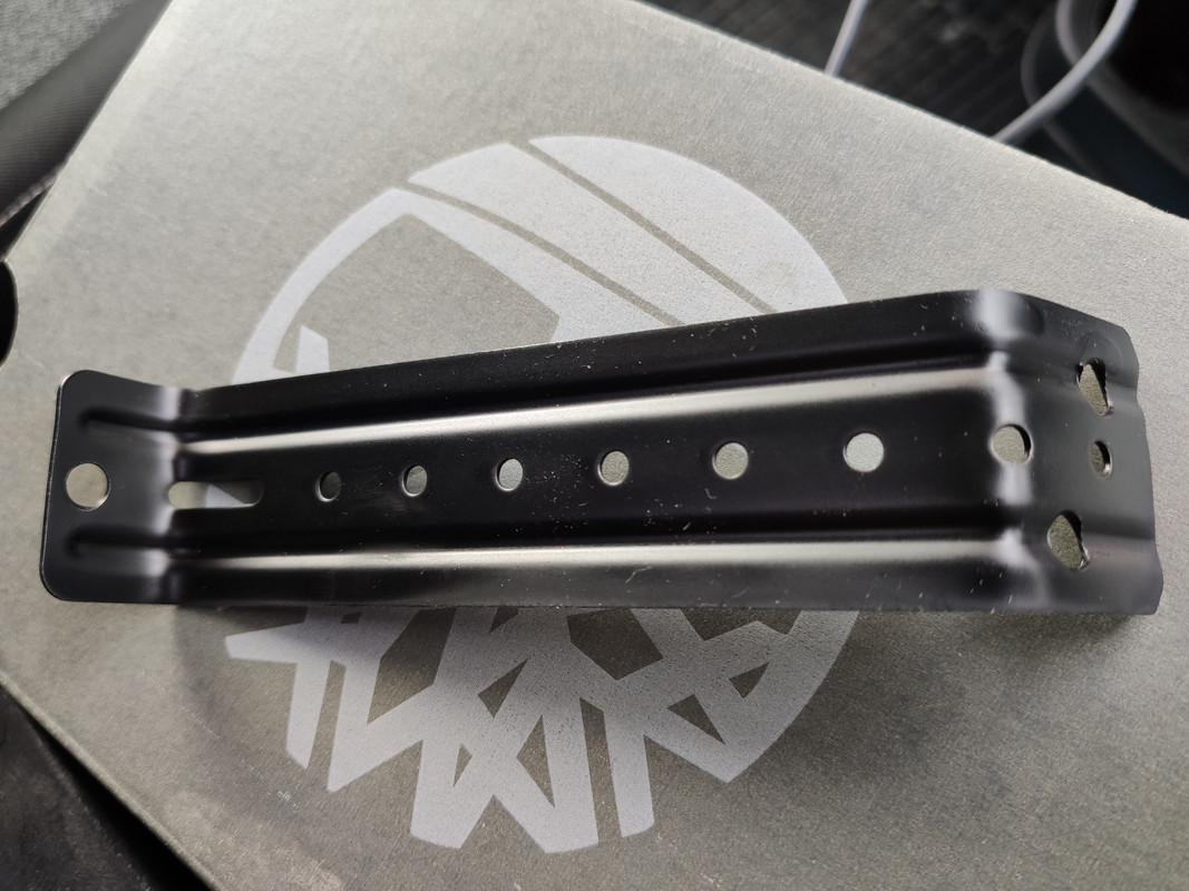

I zdecydowałem się na montaż w taki sposób - w przed liftach w tych miejscach bywał monitor do kamery cofania, więc jest prawie jak z fabryki.
Musiałem wykonać customowy uchwyt montażowy, (ponawiercany w celu redukcji masy, jakby ktoś pytał :mrgreen: ):
Jako, że monitor obsługuje 2 kamery, to uznałem, że jak już ciągnę przewody, to czemu nie pociągnąć drugiej kamery i na szybko dokupiłem taką tanią kamerę:
Jeszcze nie wiem dokładnie gdzie ją zamontuję, ale plan jest taki, że ta kamera będzie robić za lusterko wsteczne, a kamera w lampie za kamerę do cofania/parkowania.

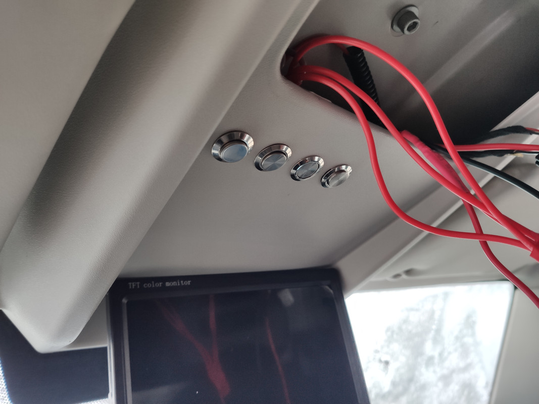

Na koniec sterowanie tym wszystkim.
Można oczywiście podpiąć kamerę pod światło cofania i gotowe, no, ale byłoby za prosto.
Stwierdziłem po pierwsze, że fajnie, jakby kamera działała jeszcze trochę po wyłączeniu biegu wstecznego, żeby nie włączała/wyłączała się non stop przy manewrach.
Fajną opcją byłoby też móc załączyć kamerę "na żądanie" itp.
Ostatczenie kamerę steruje taki zestaw.
Timer + 4 przyciski.
Od lewej:
- przycisk chwilowy - trigger - załącza timer na 2 minuty (dokładnie tak jak wrzucenie biegu wstecznego),
- on-off załączanie kamery "na stałę"
- on-off (załącza czujniki cofania) - tutaj chodzi o to, że mogę chcieć włączyć kamerę i obserwować co się dzieje z tyłu, ale niekoniecznie chcę słyszeć piszczenie centralki od czujników
- on-off (załącza priorytetową kamerę) - monitor daje priorytet kamerze nr 1, jeżeli pojawi się sygnał na odpowiednim pinie (sygnał od wstecznego), można tego nie podłączać i przełączać kamery ręcznie, ale uznałem, że dobrze mieć i tę funkcję, jak również możliwość rezygnacji z niej

Jedna kamera może patrzeć w tył a druga w dół na zderzak tak by można cofnąć do przeszkody na milimetry. Oczywiście mogłaby wystarczyć jedna szerokokątna.
Tomek - 07-12-2020, 10:53
Bzyk_R1 napisał/a:
dokładnie tak jak napisałem:
Kod:

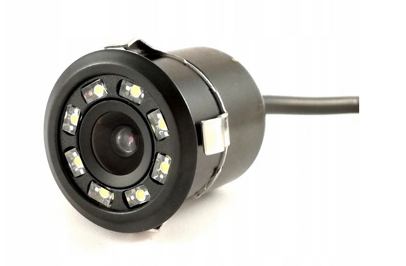

Kamera w lampie ma niewielki zakres działania, w sumie 3 pozycje i skrajne powycje wyglądają tak:
Także na "lusterko" zastosuję drugą kamerę. Albo tą co mam, albo jeszcze inną kupię.
