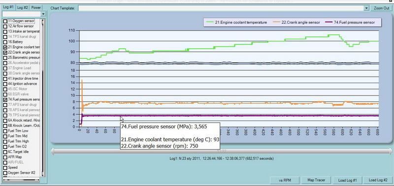

To jest jakieś 3,5_3,7 Mpa.
Mam coś takiego w swojej „skarbnicy przypadków”:
O ile nie ma problemów z odpalaniem, to można z tym żyć.
Przy takim ciśnieniu na pompie WC na biegu jałowym MUTII pokazałby nam że silnik pracuje w trybie Open-Loop /praca z domyślnej mapy paliwowej/.
Nie przechodzi w tryby uwarstwiona/stechiometryczna, jak to normalnie bywa, bo ciśnienie jest zbyt niskie. Nie ma też takich wariacji jak przedstawiałem na stronie 2 wątku, że prawie auto chce rozwalić.
Tryb Open-loop i tyle. To chyba jest mniejsze zło.
Spalanie na biegu jałowym z tego też powodu jest odpowiednio wyższe. W silniku na logu powyżej otwarcie wtrysków to 0,768ms zamiast odpowiednio 0,256/0,512ms.
