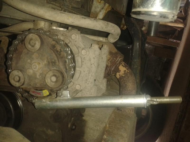

nytsug - 29-05-2016, 11:58
Temat postu: Re: Klima jak jest ciepło nie chłodzi.
U mnie klima w gorące dni bardzo rzadko, ale potrafiła się wyłączyć i załączało obieg wewnętrzny. Wyrzuciłem podkładkę całkowicie i jest OK. Kilka fotek dla tych, co chcą wyrzucić podkładkę i zobaczyć jak to wygląda:
Ściągacz/chwytak zrobiony na szybko:
