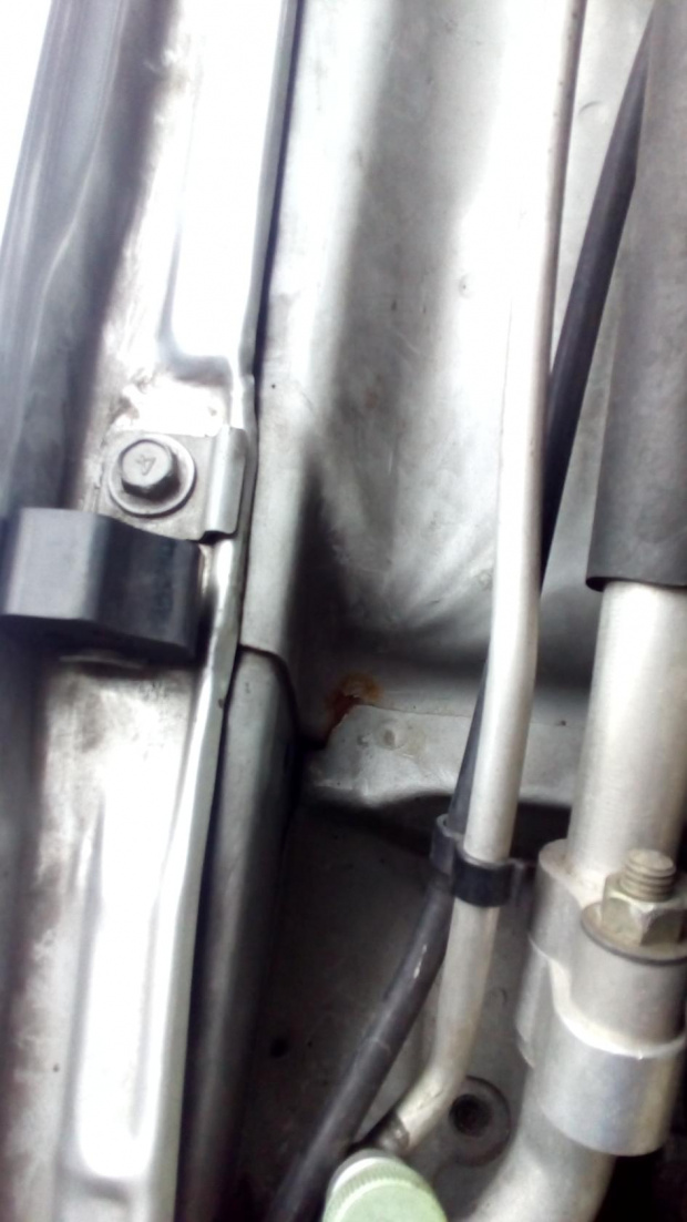

Prośba o pomoc - pojawia mi się rudy na łączeniu blach. Sprawa dotyczy przedniego wzmocnienia oraz miejsca, gdzie łączą się blachy kielicha. Blacha obstukana, nic nie odpada, także myślę, że to korozja powierzchniowa. Pytanie jak się do tego zabrać?
Kilka miesięcy temu naprawiałem ranty drzwi. Najpierw szlifowanie, później brunox, później podkładowa farba antykorozyjna. Następnie środek do konserwacji profili (od wewnątrz drzwi). Niestety rudy znowu zaczął wychodzić i nie chcę żeby powtórki z rozrywki.
Macie jakieś pomysły? Jak to zeszlifować i czym pokryć?

Jak zaawansowana była ta korozja? Masz fotki?
parian napisał/a:
Na taką powierzchowną rdzę nie ma nic lepszego: http://allegro.pl/fosol-s...6192226322.html
Testowałem już różne środki i tego nic nie pobije. Czyścisz odpadającą rdzę i smarujesz. Wyżera rdzę do gołej blachy, aż się wszystko gotuje :mrgreen: Po tym szlifujesz i podkładujesz.

Fotek nie mam, zaawansowana była na tyle, że widoczna na większości długości drzwi, ale nie na tyle żeby odchodziły kawałki rdzy. Wyczyściłem druciakiem na wiertarce do gołej blachy, na to 2xbrunox (dzień po dniu), na to podkład do metalu.
Też myślałem o tym fosolu. A jakaś sugestia odnośnie farby podkładowej? Jeśli fosol tak dobrze wyżera to może coś rzadszego, żeby spenetrowało miejsce łączenia blach? Może coś w spraju?

Rdza czai się na zagięciach blachy na rantach drzwi . Dlatego trzeba rozgiąć zagiętą blachę, gwarantuje ,że jeżeli nawet nie ma wykwitów po zewnętrznej stronie to w środku na 100% będzie.Ja użyłem jako neutralizator rdzy Dinitrol RC800, na to podkład epoksydowy i lakier, w ranty dodatkowo środek do profili wewnętrznych Dinitrol ML. Ciekawe ile wytrzyma :wink:

Ja maluję "Śnieżką na rdzę", bo odcień jest identyczny jak lakier we wnękach w Galu :wink: Żadna korozja nie wychodzi.
parian napisał/a:
Na zewnątrz drzwi też?
parian napisał/a:
Nie ma szans.

Na zewnątrz drzwi nie, tylko od środka. Następnym razem zrobię tak jak napisał savagger995, czyli odegnę blachę. A tymczasem przetestuję fosol.
