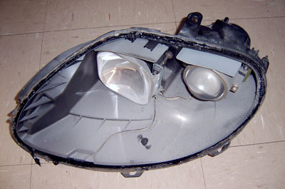

Tak to wygląda:
Co ciekawe w trakcie przekładki zmiany nie ominęły też oświetlenia... Zamiast oryginalnych HB4 mam H7 :roll: Może to wpływać aż tak negatywnie na jakość oświetlenia :?

odbłyśnik drogowych wygląda kiepsko
można próbować regenerować przyklejając folię aluminiową - polecam taką do płyt wełnianych w kominku, jest samoprzylepna, dobrze się formuje i idealnie wypełnia wszelkie przetłoczenia odbłyśnika
_Slawek_ - 01-12-2014, 12:41
KsiadzRobak napisał/a:
Spoko, to nie moja lampa, znalazłem w necie, tylko jako przykład ;) U mnie może to wyglądać jeszcze gorzej... :)
kisian - 01-12-2014, 13:20
I idealnie równo ułoży się we wszelkich zakamarkach odbłyśnika???? Takie rzeczy oddaje się fachowcom np. z Zelmotu/Wesem. Nie wiem czy dalej tym się zajmują ale dawniej regenerowali odbłyśniki zużytych lamp. Bractwo ze starymi wypalonymi lampami z zabytków tylko do nich bieżyło z naprawami.
KsiadzRobak - 01-12-2014, 14:17
trzeba ciąć małe kawałki - wtedy się uda ładnie dopasować
folia spożywcza też jest spoko - tylko, że trzeba kleić od spodu na zwykły klej, który już tak pięknie się nie układa, ale za to spożywcza jest bardziej błyszcząca (z jednej strony)

Tak jak napisał kisian - tylko wyspecjalizowane zakłady regenerujące odbłyśniki!
Hugo - 01-12-2014, 15:38
mkm napisał/a:
Dokładnie, to nie kosztuje dużo. Regenerowałem, chyba w Poznaniu, 2 odbłyśniki soczewek od Hyundai'a i kosztowało to ok. 30 zł/szt.
_Slawek_ - 03-12-2014, 15:56
Wprawdzie w Lublinie i okolicach nie znalazłem tak wyspecjalizowanego zakładu, a nie uśmiecha mi się wysyłać całych lamp i żegnać się znowu z autem na tydzień, ale mam jeszcze 2 "zapasowe" lampy, które w całości nie nadają się już wprawdzie do montażu, ale mogę z nich wyciągnąć odbłyśniki i soczewki... Tylko aż boję się pomyśleć co stanie się z obecnymi lampami jakbym się osobiście zabrał później za ich wymianę :roll: Skończę nie z 2, ale z 4 uszkodzonymi lampami ;)
