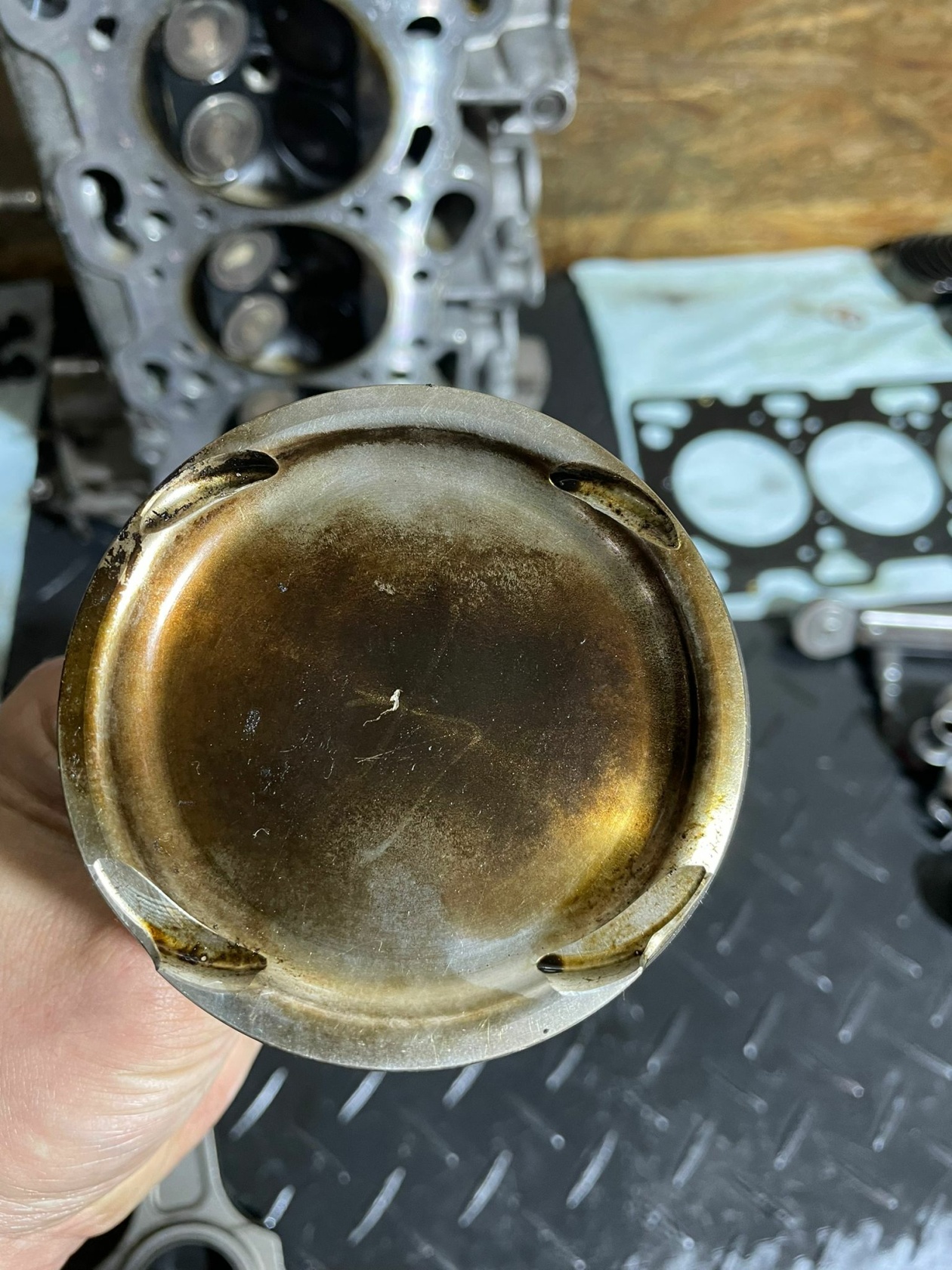

Rafik83 - 10-08-2022, 16:12
No i [edit] bąbki strzelił choinki nie będzie.
jacek11 - 10-08-2022, 21:56
Wszystkie tłoki tak wyglądają?
