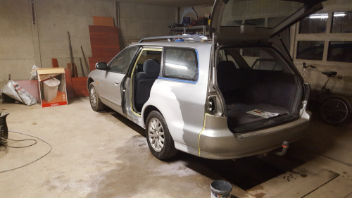

Więc może kilka zaległych zdjęć :) Dawno dawno temu...
Prawe nadkole w lepszym stanie. Po pierwszych przymiarkach:
Nadkole wewnętrzne zostało odbudowane,ale nie mam zdjęć.
Troszkę pomalować,i już lepiej :D
Jakiś czas później.
Z braku czasu przejścia nie zostały zrobione,ale może kiedyś to zrobię. Na tę chwilę nie jest źle :)
Trochę wody upłynęło,i zaległa strona :D
I w taki sposób żółwik nie jest już łaciatkiem. Pomijając fakt,że różnica kolorów jest widoczna,i trzeba będzie porobić przejścia co by to wyrównać.

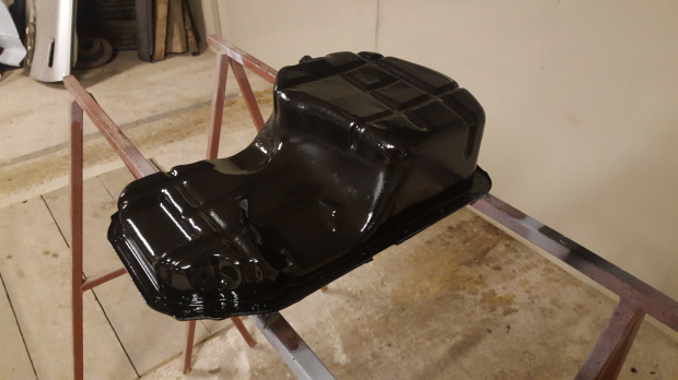

W międzyczasie odświeżyłem zapasową miskę oleju.
teraz czeka sobie na wymianę oliwy. Jeszcze jakiś tysiąc kilometrów.

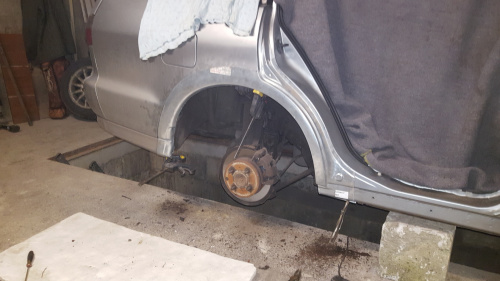

jacek11 - 31-05-2018, 15:31
Kolejna część fotek z napraw.
Sobotnie popołudnie jak pamiętam :D
Najsłabsze ogniwo tego auta. Ale do zrobienia.
Podłoga jeszcze bez tragedii.
[URL=https://www.fotosik....der="0" alt="">[/URL]
Druga podłużnica też już zaczyna korodować.
Wygląda tragicznie. Muszę przyznać,że miałem dylemat :(
Ale widać,że dalej jest zdrowa blacha,i to przesądziło :wink:

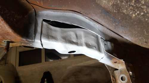

Musiałem rozpiąć mocowanie wahacza,aby mieć lepszy dostęp.Po wycięciu okazuje się,że nie jest tak źle.Coś z tego chyba będzie :P

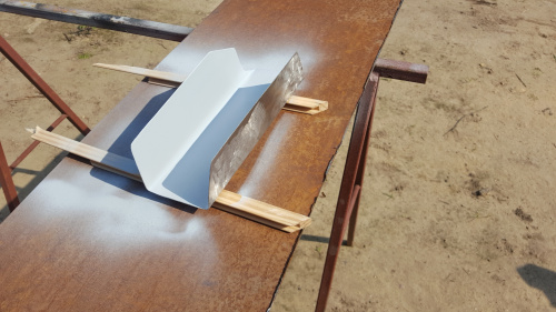

Części zamienne zawsze maluję przed spawaniem. Potem konserwuję i na jakiś czas z rdzą spokój :)
Podłużnica składa się w tym miejscu z dwóch części. Zewnętrznej,i wewnętrznej. Między nie wchodzi wilgoć,i dlatego te miejsca są bardzo narażone na korozję. Musiałem odbudować obie części.
Podłużnica wewnętrzna z drugiej strony w dobrym stanie,i wystarczyło wyczyścić rdzę,i pomalować epoksydem.
Przed założeniem zewnętrznej podłużnicy psikamy konserwacją. Zawsze coś jej tam zostanie.
W taki sposób uratowałem podłużnice,i dałem galantowi trochę czasu zanim pojedzie na złom.

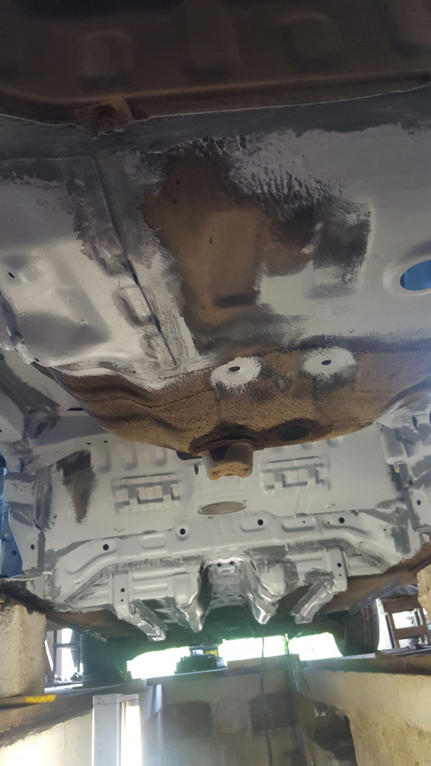

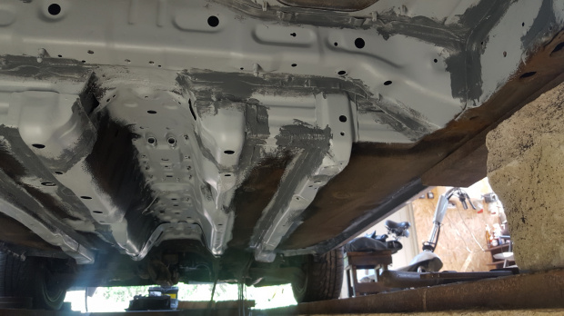

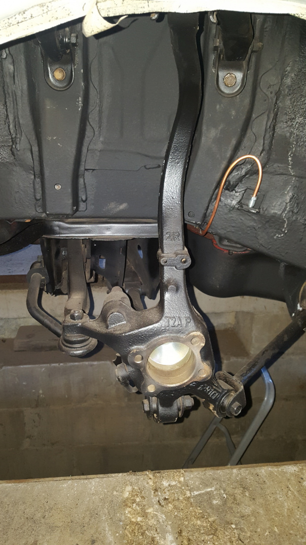

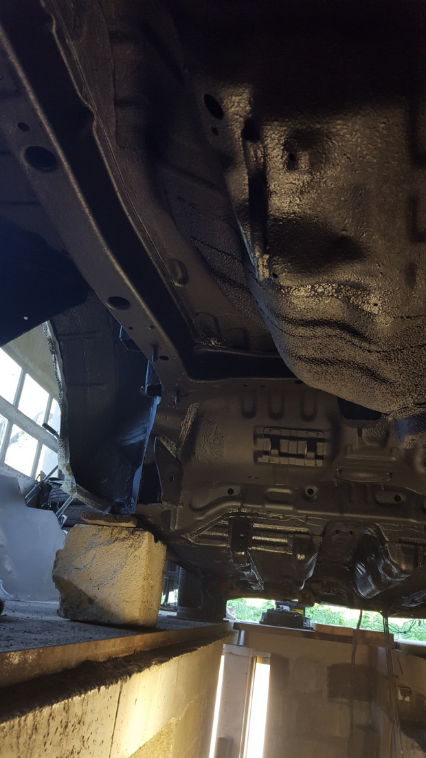

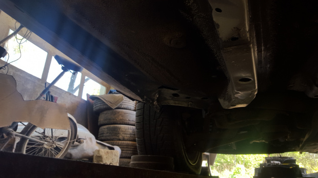

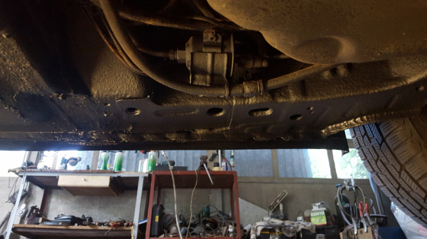

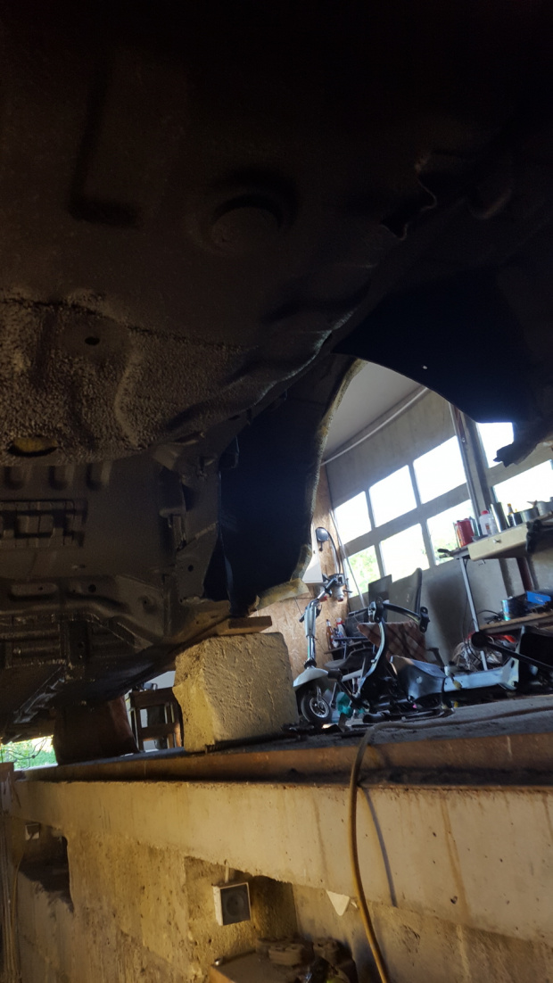

jacek11 - 17-06-2018, 13:21
Kolejne zaległe fotki :D

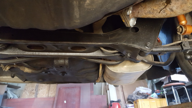

Rdza została usunięta w miarę możliwości. Następnie jakiś tam brunox, i zamknięte epoksydem. Na ile to wystarczy ? rok,może dwa ?
Na to jeszcze jakieś tam czernidło.

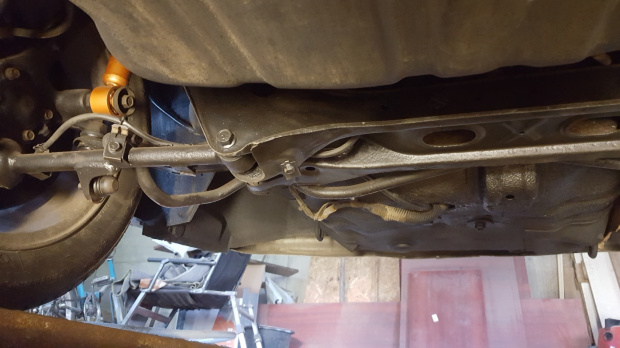

I już składanko :) W międzyczasie wypiaskowana została belka,łącznie z wahaczami,i wszystko pomalowane czarnym hameraitem.
Jak widać na powyższych zdjęciach,galant dostał nowe rurki hamulcowe.
Osłony tarcz również wymagały wymiany.
Miś dostał również nowy filtr paliwa,uszczelki wydechu,dwie kryzy na ostatnim łączeniu,i tylne amorki.
I jeszcze jakieś tam fotki 8)
I tak to jakoś wygląda na tę chwilę.
Do wymiany są tylne tarcze hamulcowe,bo te które zakładałem dwa lata temu są w opłakanym stanie.
Zastanawiam się nad założeniem kompletu ze space wagona.

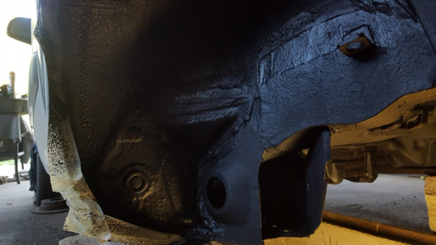

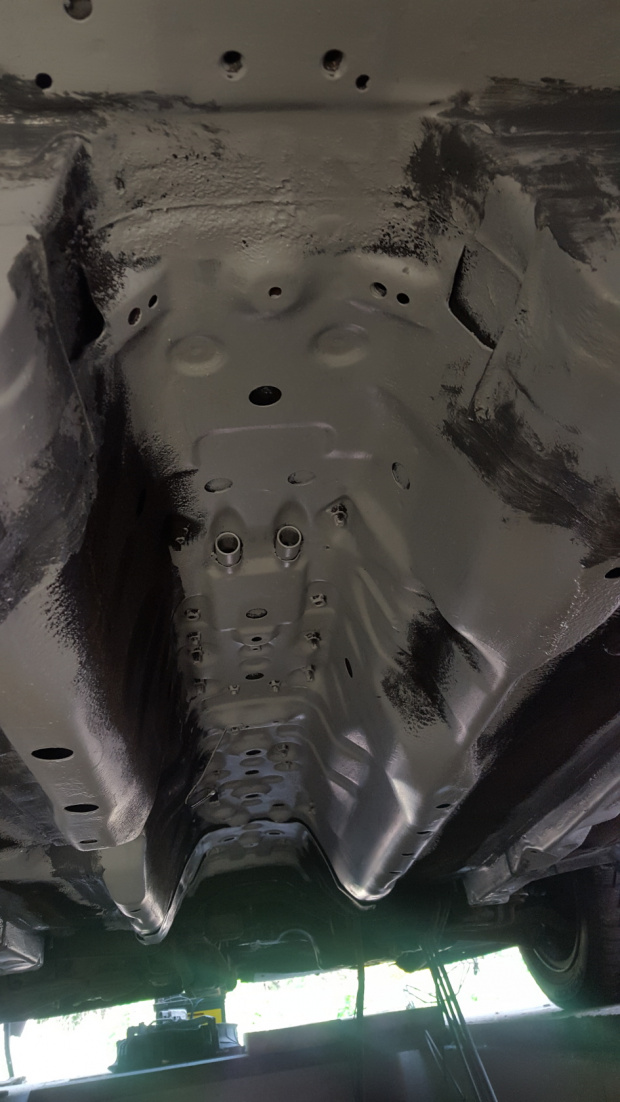

Do zakonserwowania zostały przednie nadkola,oraz do oczyszczenia z rdzy komora silnika.

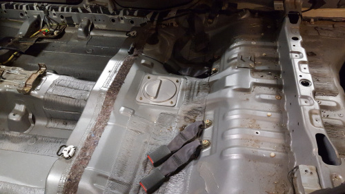

Profile zalane jakimś tam woskiem.Podłoga w środku oczyszczona z rdzy,pomalowana odrdzewiaczem,i zamknięta akrylem.Na to jeszcze guma,i ponownie akryl.

Bizi78 - 17-06-2018, 13:30
jacek11 napisał/a:
Nie znam się, ale nie powinno być odwrotnie na blachę epoksyd i na to dopiero brunox :?:
Widzę, że naoglądałeś się tematu Hugo i postanowiłeś dorównać 8) .
jacek11 - 17-06-2018, 13:49
Bizi78 napisał/a:
Brunox to takie gówno,które ma za zadanie wejść w reakcję z rdzą,i w jakiś tam sposób zastopować jej postępowanie. Epoksyd zamyka dostęp tlenu,i do tego jest również bardzo twardy,i odporny na uderzenia.
Zapomniałem dopisać,że na całość poszło 8 litrów czernidła,oraz 4 litry wosku do profili.
Do tego jeszcze ze dwie puszki epoksydu,trochę akrylu,nie pamiętam ile brunoxów. Jeszcze jakieś tam inne specyfiki do odrdzewiania typu Cortanin, Rust Filler. Zużyłem trzy szczotki na kątówkę,i jeszcze jakieś tam sprawy o których nie pamiętam :D
Generalnie miała być naprawa podłużnicy,i szybka konserwacja,a skończyło się tak jak na zdjęciach :mrgreen:
Auto stało na kanale sześć tygodni.Nie liczyłem kosztów,ale orientacyjnie za materiały do konserwacji może wyjść około 600-700 zł.
