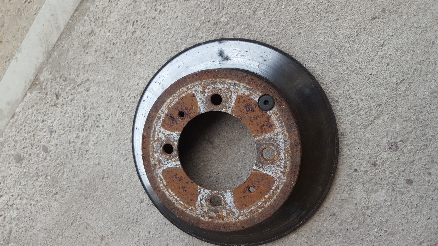

Do wymiany poszły również tarcze hamulcowe tylne. Tak wyglądają tarcze po przebiegu ok. 20000 km.

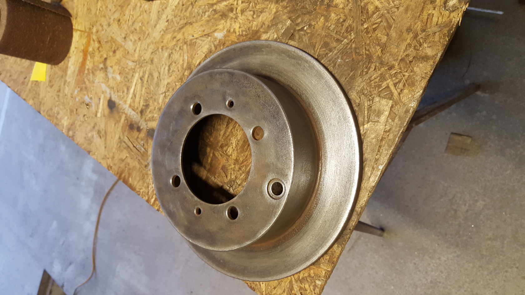

Szykuję do założenia komplet większych tarcz,ale dopiero na jesień. Te jednak tak już biły,że bałem się naciskać hamulec :evil: znalazłem więc te co miałem wcześniej,oczyściłem z rdzy,i jak na razie powinny starczyć.
Teraz hamuje tak jak powinien. Miło,cicho i spokojnie 8)

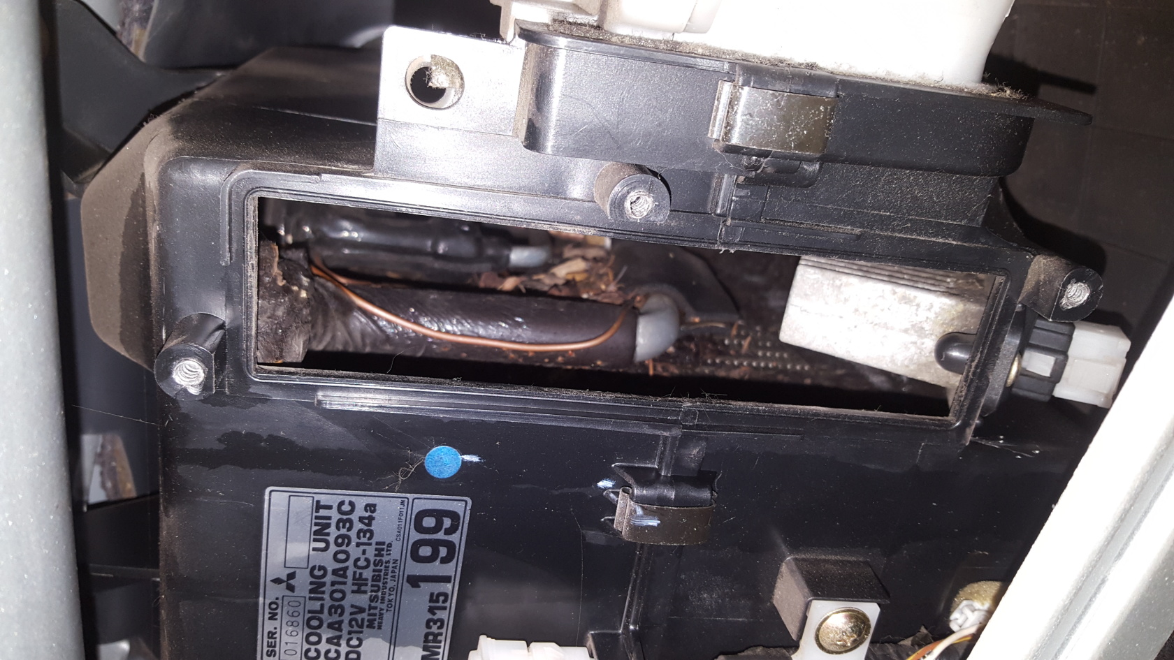

Natomiast podczas zmiany filtra kabiny,miejsce miała awaria :roll: Całkiem fabryczna :roll:
Rozumiem kurz.... ale liście,i inne dziwne rzeczy których filtr nie powinien przepuścić :?:
Poszedłem więc poszukać części z niebieskiego gala. Miałem nadzieję,że w moim czegoś brakuje. Niestety potwierdziły się moje obawy. Filtr nie zasłania otworu wlotu powietrza :evil:
Tak to wygląda (tutaj ktoś wieki filtra nie wymieniał :mrgreen: )

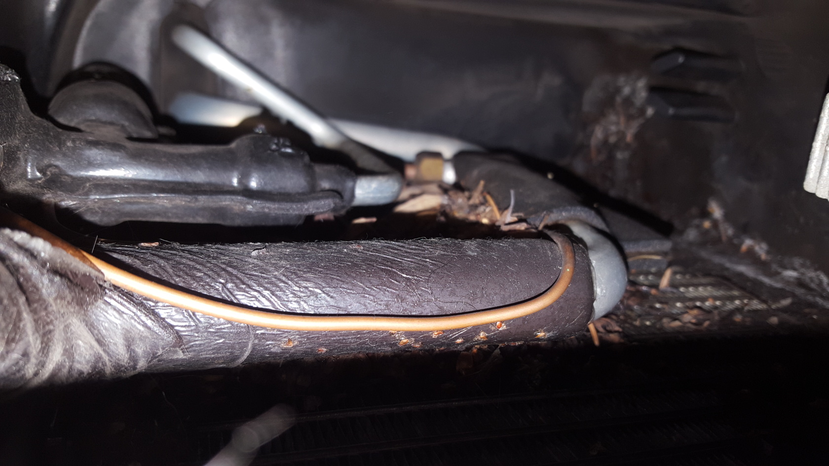

Po wyjęciu filtra mamy taki oto widok:
Widok bardzo podobny jak w srebrnym.. Czyli to normalne :roll:
Wróć :!: Jakie normalne,skoro filtr powinien wyłapać nieczystości ? przecież tam są dwie dziury,którymi przejdzie nie tylko mysz,ale i kot :evil: Coś jest ewidentnie nie tak.
Tyle śmieci wywaliłem :
Katastrofa.
Dobrym akcentem jest to,że po oczyszczeniu chłodniczki ,klima lepiej działa,i o wiele więcej powietrza dostaje się do wnętrza.

areksz121 - 07-08-2018, 00:30
W moim filtra kabinowego nie ma, co lepsze 4 lata wstecz jak wyciągałem parownik( pewnie pierwszy raz od fabryki) to nie znalazłem ani ćwierć tego badziewia co u Ciebie Jacku. Podejrzewam że podszybie jest inaczej zrobione w EA a filtr niestety jest częściowy i pełni rolę spowalniacza tych liści i reszty syfu. U siebie już dawno myślałem, żeby zrobić kołnierz na kominku w podszybiu i dopasować jakiś filtr. Wtedy miałoby to sens.
jacek11 - 08-08-2018, 16:06
Pomysł z kominkiem jest dobry. Ja się zastanawiałem,jak zmodyfikować obudowę parownika,co by ją dostosować do filtra,ale mało tam miejsca,i nie wygodnie strasznie. W wolnej chwili sprawdzę w którym miejscu jest wlot powietrza do kabiny. Kiedyś to rozbierałem,ale za nic nie mogę sobie przypomnieć jak to jest zbudowane :roll:
