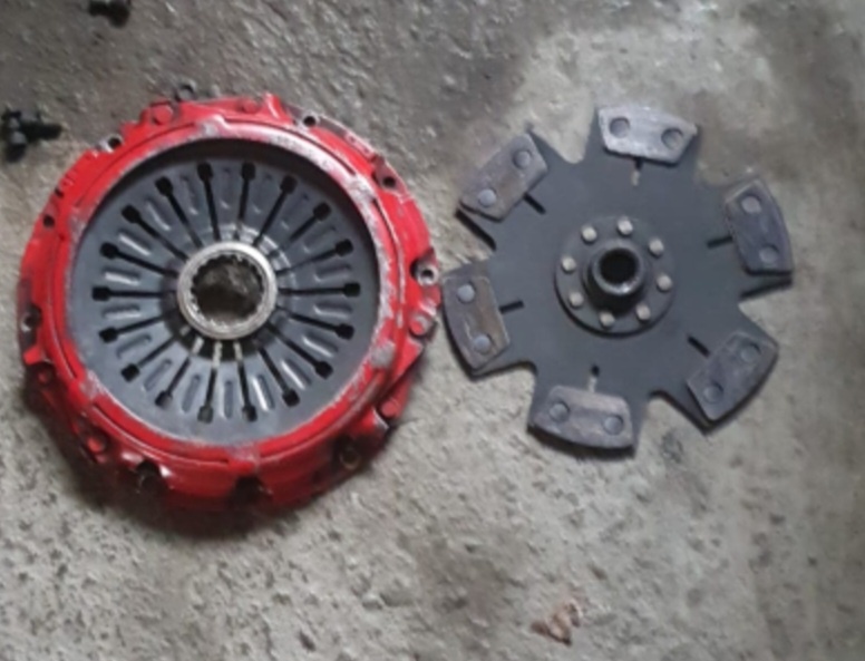

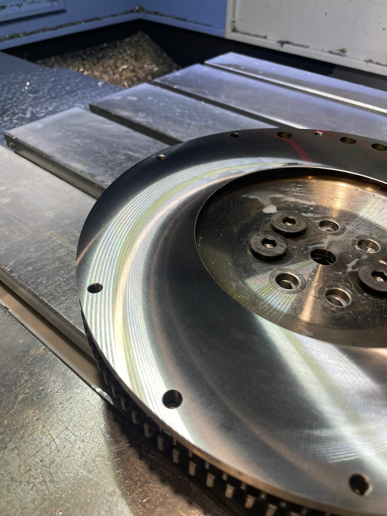

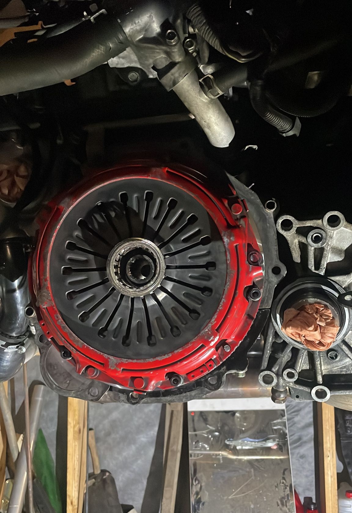

Wiec tak, lekkie koło i dwutarczowe sprzęgło nie nadają się na dzień dzisiejszy do ponownego użycia, dzięki naszemu koledze Mateuszowi wpadło OEM EVO koło zamachowe po delikatnej obróbce
i sprzęgło jesnotarczowe wyczynowe.

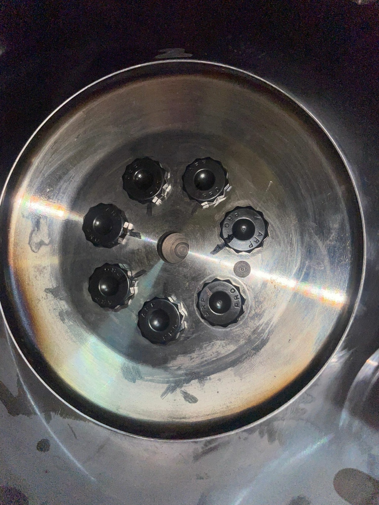

przy okazji wpadły ARP na koło zamachowe
I siedzi na miejscu :D

W jaki sposób naprawiliście końcówkę wału?
Rafik83 - 31-10-2022, 08:35
jacek11 napisał/a:
szlifowaliśmy do jednolitej płaszczyzny, i sprawdzaliśmy zegarem i tak do skutku

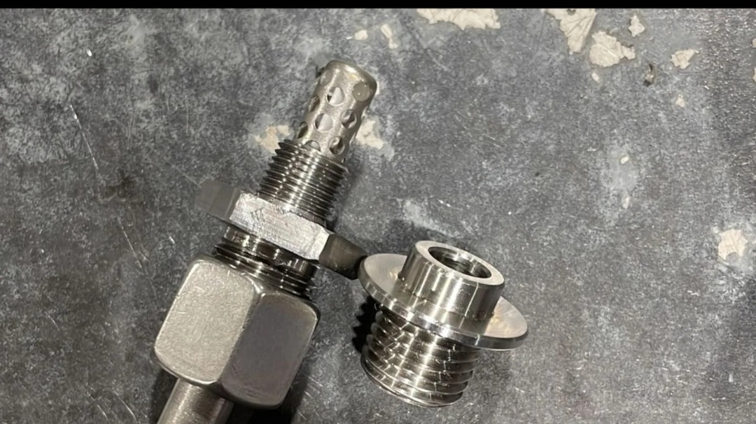

Przy okazji wymiany sprzęgła wpadł nowy kolektor
Mateusz dorobil tez adapter pod sonde EGT tak zeby byl wkrecany a nie wspawywany
No i działa

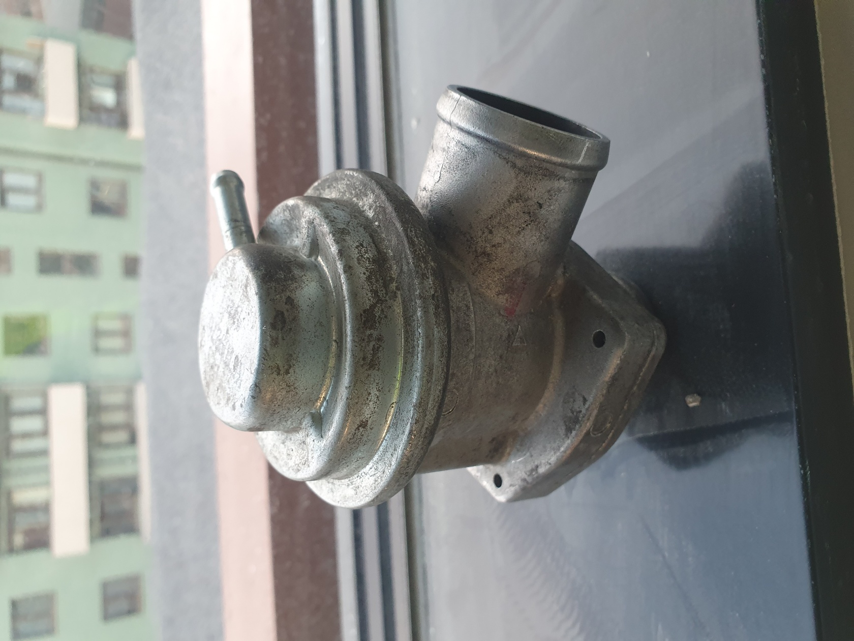

I przy okazji wpadł mi w ręce taki gadget
W@sio - 22-11-2022, 10:43
Rafik83 napisał/a:
Gadżetem bym tego nie nazwał - ot seryjny metalowy DV z evki :)
Rafik83 - 22-11-2022, 10:58
W@sio napisał/a:
Rafik83 napisał/a:
Dokładnie z EX wskoczy zamiast Properfekta
