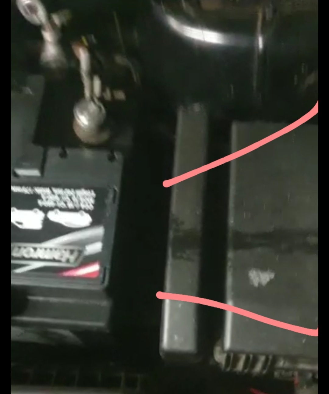

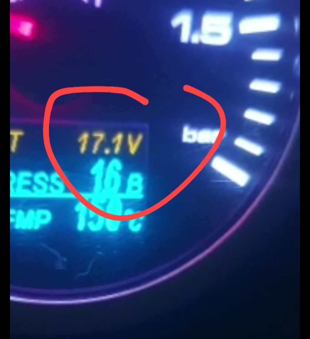

Od jakiegoś czasu walczyłem z przygasajacymi światłami i spadajacym napięciem, stawiałem na słaba masę bo działo się tak tylko pod obciążeniem, alternatora niestety kilka dni temu w trasie światła rozpalily się do koloru niemal rozbłysków na słońcu i zgasły na zawsze w aucie śmierdzi instalacją ko trolki wariują ładowanie 17/18V a ja 30km od domu w nocy i bez świateł
Powoli jakoś dotarłem do domu ale w tym czasie zdążyło ugotować i rozsadzić akumulator
I opryskać wszystko kwasem
Teraz czekam na nowy alternator, akumulator mialem nowy udalo mi sie zareklsmować choć tyle no taki mój los co zrobisz jął nic nie zrobisz

I po bólu przynajmniej na razie, alternator wymieniony, po wymianie wszystkie bolączki ustąpiły przestał szarpać i przerywać pod obciążeniem, zbiera się ładnie równo napięcie trzyma sztywno także jeździmy obserwujemy.
