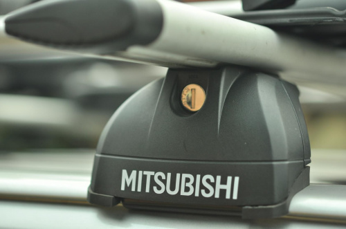

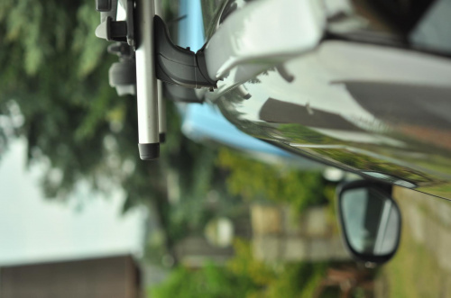

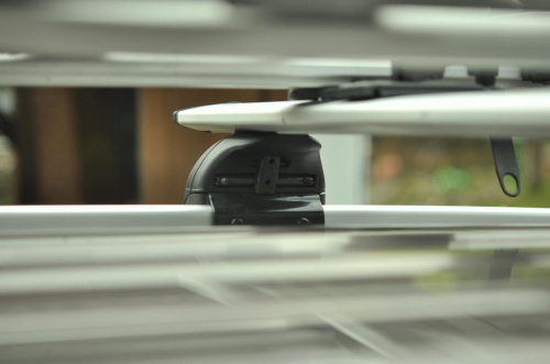

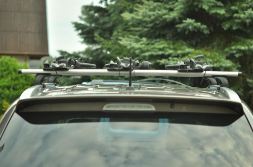

Przy zakupie samochodu dostałem bazę a uchwyty rowerowe już posiadałem. Faktycznie belki wystają dosyć mocno. (patrz foto) Jechałem teraz nad morze z pustym bagażnikiem i tak przy 120 zaczynał „śpiewać”, ale nie grozi utratą słuchu. :P

Proponuję uważac na montowanie osprzętu . Takie same dostał kolega przy zakupie nowego samochodu od dealera Audi . Miał box dachowy z mocowaniem " kłowym " . Piszę miał bo już nie ma, zsunęli mu go na parkingu nie uszkadzając belek . Dla mocowań młoteczkowych zaślepki końcowe też nie stanowią przeszkody. Wystarczy trochę środka smarnego w spraju i zsuwamy belki z rowerami .. :shock:

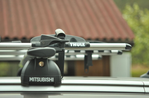

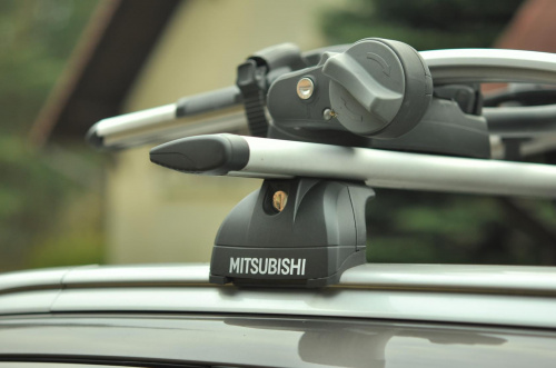

Było tak:
Jest tak (niżej i ładniej):
I jeszcze taka ciekawostka: uchwyty Thule 4030 (łapy mocujące bagażnik do naszych relingów) różnią się trochę od tych samych uchwytów dostarczanych przez Mitsubishi. Uchwyty Mitsubishi mają wypustki, które wchodzą w odpowiednie otwory w relingach. Zapewniają one dokładne pozycjonowanie i dodatkowe mocowanie bagażnika, więc u siebie właśnie ich użyłem.

Nie do wszystkich boxów będzie dobrze , otwory powodują że są belki które mają różnice wysokości i nie trzymają poziomu między sobą . Ale trzeba to sprawdzić indywidualnie .

To też , ale przede wszystkim pewniej i bezpieczniej ....

jest ładniej, nie ma dwóch zadań. Potwierdza się również, że o wiele bezpieczniej. Teraz to już każdy sam musi przemyśleć w jakich warunkach użytkuje czy zostawia box czy rowery itp.
Wiem, ciężko będzie opisać, ale jak jak oceniasz różnice w wydawaniu odgłosów. Mój jak pisałem jak jadę na pusto świszczy tak od ok. 120km/h

Wydaje się dobrze. Spływ "skrzydła" jest skierowany do tyłu.
To kolega SK666 ma odwrotnie :)
