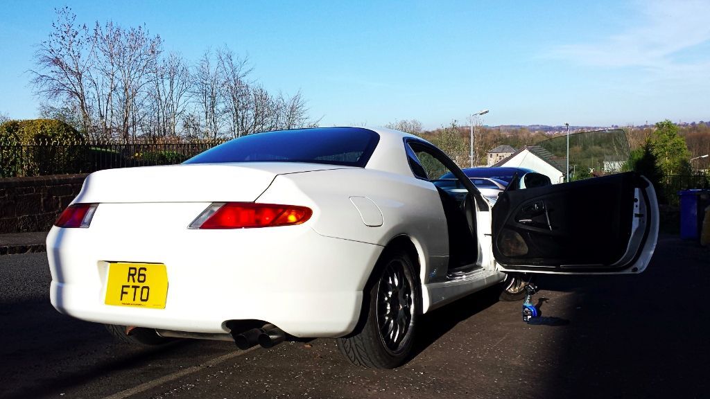

Wątła warstwa lakieru na tylnym zderzaku została wzmocniona kilkoma kolejnymi "łatami" :) Chwilę później spoiler wrócił na swoje miejsce, ale po moich zabiegach okazało się, że nie jest wcale bardziej fotogeniczny niż przed nimi :?
Kilka galantowych tematów popchnęło mnie do rozpoczęcia odkładanych ciągle zmian wewnątrz auta. I tak to najpierw kolor zmieniła podsufitka, co zresztą Juiceman sugerował już dawno :) Pozostało jeszcze pomalować bariery przeciwsłoneczne - kwestia czy na czarno czy na biało :roll:
Przyglądając się dokładniej niższym partiom dało się zauważyć, że boczki są już nieźle obdrapane i sfatygowane, więc po latach zdecydowałem się wykorzystać boczki od FTOrka i Kamila. Nastąpiła zmiana z gładkich na oklejone jakąś "szmatką" ;) Wymagało to niestety rzeźby w plastikach aby "kontrolery" szyb dało się wpasować, ale ostatecznie jakoś się udało.
Pod boczkami zastałem coś takiego:
A pod tym czymś fabryczne wygłuszenie drzwi :D
Dlatego dźwięk ich zamykania i otwierania nie różnił się za bardzo od tego w żukach...

Najpierw został użyty standardowy zestaw na parę drzwi: 4 maty butylowe 75x50cm StP iSilver i 1m2 pianki kauczukowej 6mm.
Zgodnie z obawami we ftulcu maty wystarczyło na 3/4 pokrycia, pianki na całość. Gdybym miał to robić jeszcze raz, to dało by się od biedy te maty tak rozłożyć aby w miarę ogarnąć całość, a z pianki na boczki to chyba bym nawet całkiem zrezygnował, nie wydaje mi się aby miała aż taki wpływ na redukcję hałasu. Może się jednak mylę, trzeba by ją zerwać i porównać :D
Braki uzupełniłem tańszą matą, również butylową - AB-2 - i przyznaję, że mocno widać różnicę na plus dla STP zarówno w łatwości jej dopasowywania do oklejanej powierzchni jak i samego przyklejania. W przypadku tej tańszej, bez wałka nie ma co podchodzić, pomimo że temperatura była dość sprzyjająca - 35 stopni ;)
Różnica jest odczuwalna w wielu wymiarach :) Nawet używanie klamki jest cichsze, szyby opuszczają się i podnoszą bez dodatkowych efektów perkusyjnych, a zamykanie drzwi to rewelacja w porównaniu do oryginału. Nie wiem czy to kwestia użycia różnych mat, czy tego że prawe drzwi lekko opadły, ale te od kierowcy wydają się o wiele przyjemniej zamykać. Nie ukrywam, że dało się też odczuć te dodatkowe kg przy manewrowaniu drzwiami, wcześniej to się machało jak jakąś metalową wydmuszką...
Resztki wykorzystałem na wyciszenie 1-go z 2 krzykaczy przy kanapie :)
