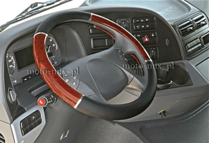

tresorex - 17-03-2016, 00:32
| eremita napisał/a: | Umówiłem się dzisiaj na obszycie ale majster się rozchorował, no nic poczekam ale jak sobie pomyśle że w piątek muszę zrobić jakieś 900km po polskich drogach z tą klejącą kieratom to mi się odechciewa |
Kup w tesco pokrowiec Może nawet znajdziesz w takiej wersji nardi
eremita - 17-03-2016, 08:39
| tresorex napisał/a: | | Kup w tesco pokrowiec Może nawet znajdziesz w takiej wersji nardi |
hehe albo pojadę jak fan niemieckiej motoryzacji
ręka będzie tylko na drewienku
Byłem na giełdzie do popularnych aut to mają do wyboru po parę sztuk a moją bym musiał zostawić i w niedzielę odebrać
Niestety nie mam żadnej na podmiankę
