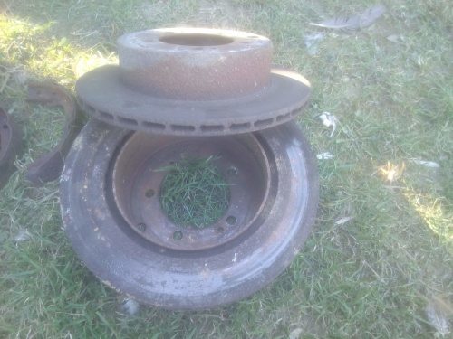

Uuu Sigma ma z tyłu wentylowane tarczobębny? Jakie wymiary mają?
Krzyzak - 25-03-2019, 09:19
Hubert - to samo co E88, MSW, Pajero itd. - 282mm.
Niestety w Sigmie głębokość tego bębna jest inna niż w 3000GT czy E88 - niestety te nie pasują :(
Dokładne wymiary może podać Wojtas - niestety ja nie pamiętam już :(

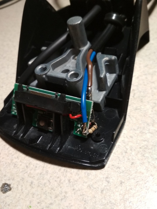

Generalnie to najlepiej byłoby ją podpiąć do Palma żeby przepływkę sprawdzić
Tak się składa, żę mam Palma :) O takie coś chodzi ?
Krzyzak - 25-03-2019, 14:14
Tak i do tego program MMCd.
Nie dalej jak wczoraj regulowałem nim Eclipse 1G i bardzo polecam do Misiów sprzed 1994 r.
http://mmcdlogger.sourceforge.net/
ps. kabel nie musi być tak skomplikowany bo np. m505 który pokazałeś ma pełne RS232 i wystarczy dosłownie dioda i opornik by wszystko baglało

Teraz sobie przypominam, że właśnie w tym celu kupiłem Palma :) Tyle, że wtedy to Gala jeszcze. W takim razie muszę sobie po niego skorzyć (mam w domu na wsi) i zobaczymy - nie pamiętam jaki mam model ale chyba właśnie 505 :D
Teraz pytanie - gdzie się wpiąć z kabelkami ? Ze zdjęcia nie mogę wykminić :?

Krzyzak - 26-03-2019, 16:23
Wojktu, masz pełno linków - przeczytasz schemat i będziesz wiedział gdzie.
