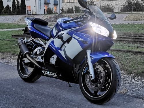

R6 - chciałem zawsze takie cudo... Ale podobno powyżej 7k rpm budzi się prawdziwa bestia i trzeba ostrożnie manetką operować...

Krzyzak, jak każdy sport klasy 600 żeby jechał trzeba go wysoko kręcić. Co do bestii to nie mam takiego zdania. Przesiadka z litra na 600 powoduje że masz wrażenie maksymalnej kontroli. Wg mnie oddaje moc bardzo równo i liniowo aczkolwiek niekontrolowane odkręcanie manetki powyżej 10k rpm powoduje fajne efekty.

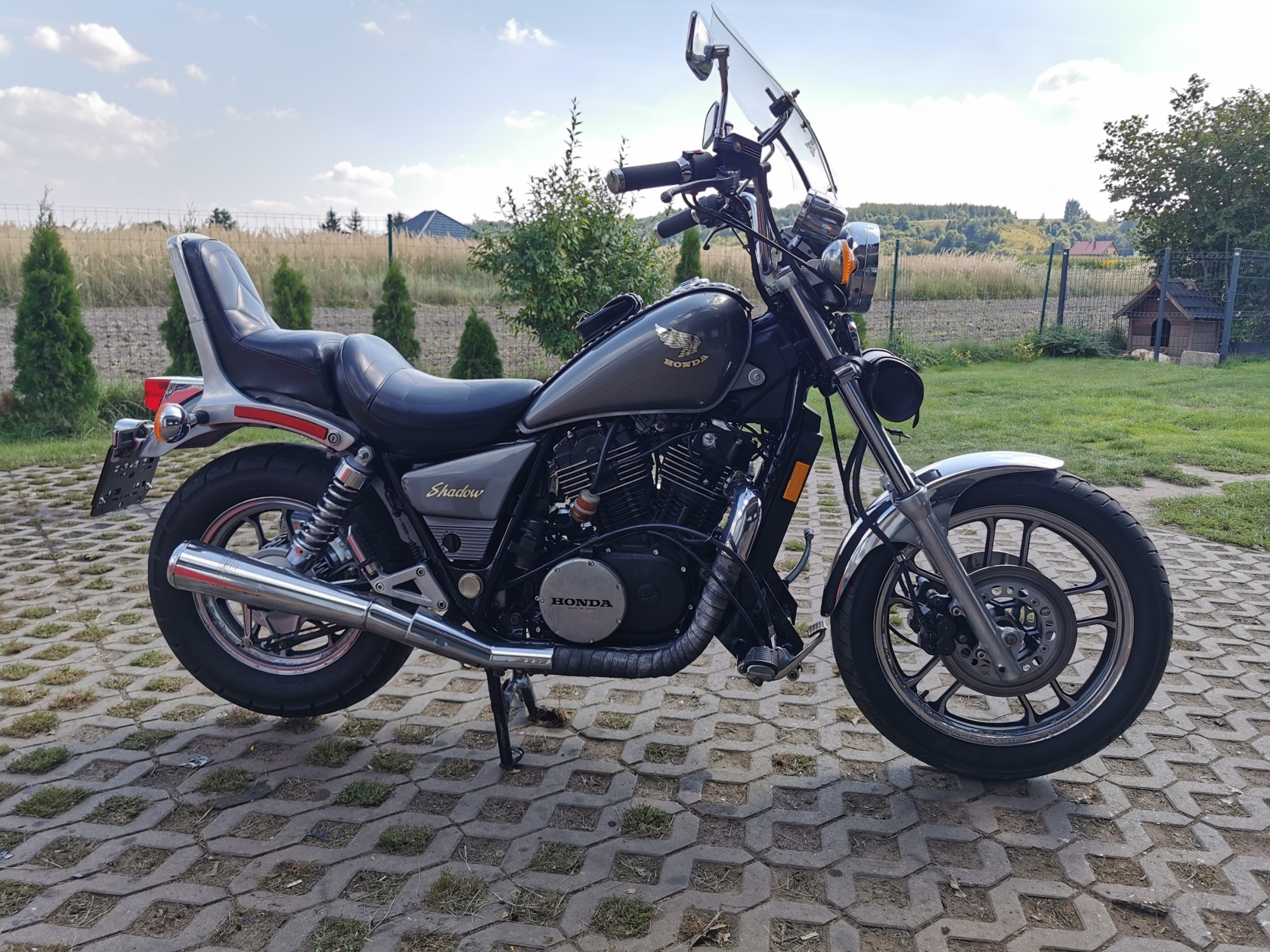

Przedwczoraj do stada dołączyła ona:
Honda Shadow 750 Model RC14
66KM 66Nm
Rocznik 1984
Pojemność 750
7 sekund do setki.
Motocykl trochę stał więc pierwsze rzeczy jakie zrobiłem to 10 torebek kwasku cytrynowego i wrzątek do pełna w celu odrdzewienia zbiornika. Jeszcze gaźniki profilaktycznie pójdą do wanny, zmienię też filtr paliwa. Zupełnie inny motocykl, zupełnie inna era, coś nowego dla mnie. Jaka będzie jego przyszłość jeszcze nie wiem ale póki co fajnie mi się nim pomyka.

Krzysiek, jak później płukasz zbiornik z osadu powstałego po reakcji rdzy z kwaskiem?
Fajna ta Honda. Ale z tego co wiem, motocykl musi gubić plastiki, a te raczej dobrze przytwierdzone są :P
Bzyk_R1 - 11-09-2023, 08:54
Wypłukany został też wrzątkiem do czysta, potem suszony i wypłukany znów benzyną. Po odparowaniu poszło czyste paliwo i nowy filtr. Teraz motocykl ma paliwo i nie dławi się pod obciążeniem.

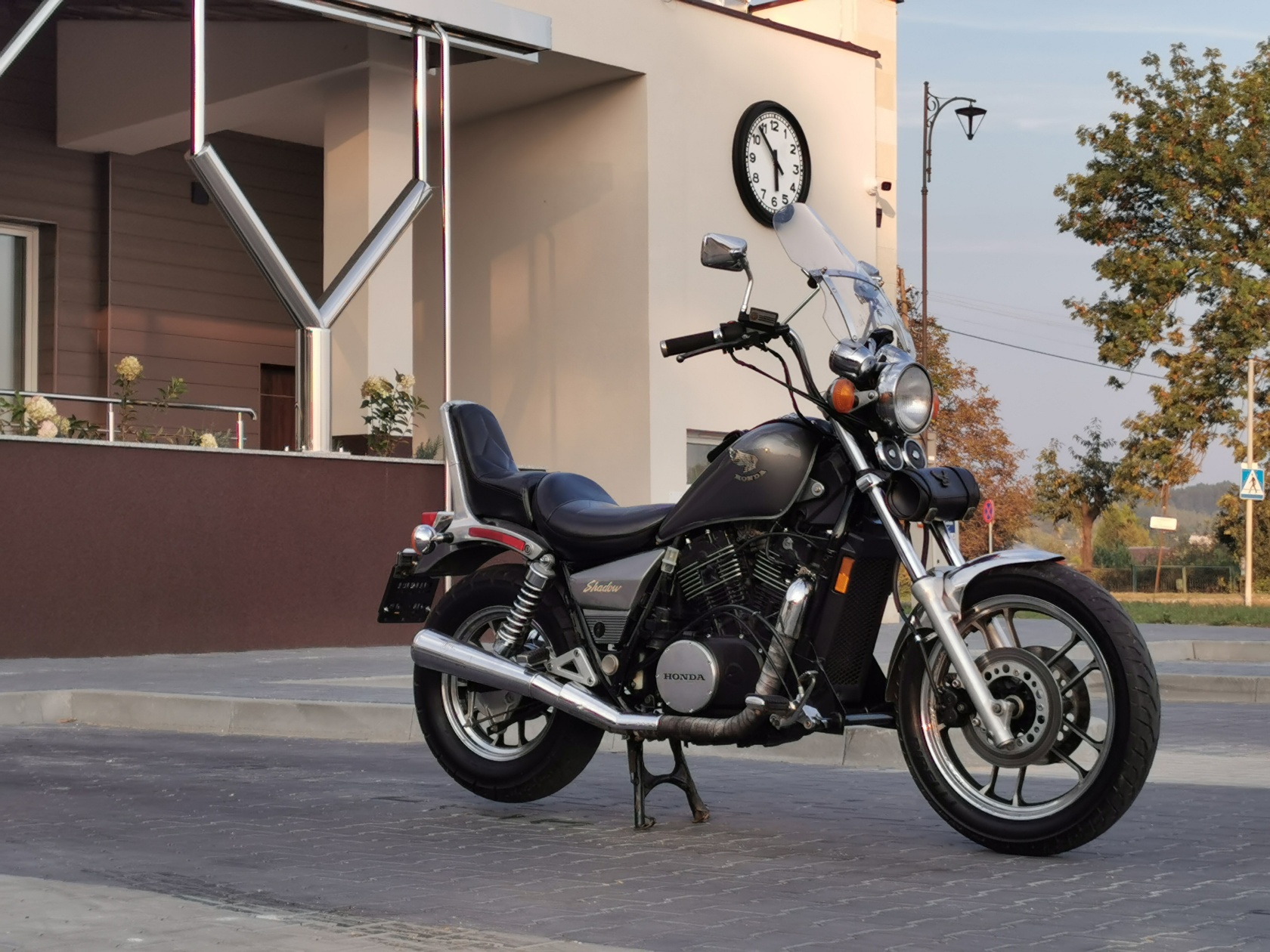

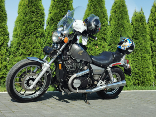

Bzyk_R1 - 13-09-2023, 19:14
Ostatnio szybka naprawa, uszczelnienie dekla od kosza sprzęgłowego i już nic się nie poci.
Świeżo odrestaurowany dworzec w Pińczowie okazał się być bardzo klimatycznym miejscem na sesję foto:
Krzyzak - 14-09-2023, 06:36
Fajnie, że ma 2 tarcze z przodu - wtedy moto wygląda na szybkie i mocne :)

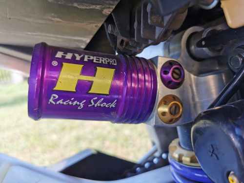

Yamaha R6 wróciła z serwisu, wymiana płynów, rozrząd, zawory i synchronizacja gaźników. Pomiary kompresji na cylindrach wskazały 14,4-14,6-14,6-14,4 kolejno tak więc jest dobrze. Zamówiłem komplet przewodów hamulcowych w stalowym oplocie w kolorze niebieskim. Motocykl przygotowany do jazdy, pozostało go tylko ubrać w rejestrację TPI. W serwisie bardzo miła niespodzianka, kolega uświadomił mnie co dokładnie kupiłem i w co została wyposażona moja R6. Okazało się że moje zawieszenie tylne kosztuje tyle co cały motocykl :mrgreen:
