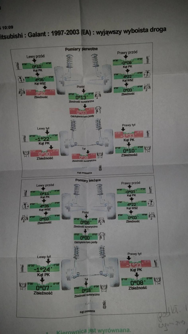

Juiceman - 16-01-2016, 10:29
Hej mała aktualizacja, z braku dostępu do neta jest to trochę utrudnione xD aby robić wpisy na bieżąco xd
Gal jeździ nic się nie dzieje po za kosmicznym spalaniem muszę w końcu oddać go do gazownika xD
Zbieżność została zrobiona 15 grudnia - nie jest źle :
