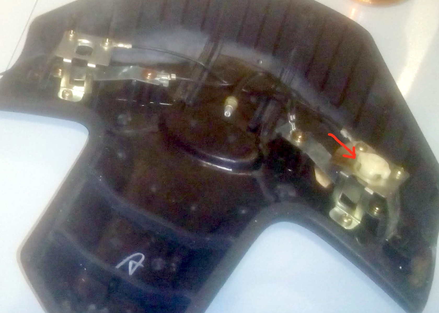

Wczoraj udało się założyć oryginalną kierownicę - niestety ta część z logo jest zamocowana w tym momencie na dwóch śrubkach bo brakuje mi tego plastiku co na zdjęciu...
Ktoś poratuje ?

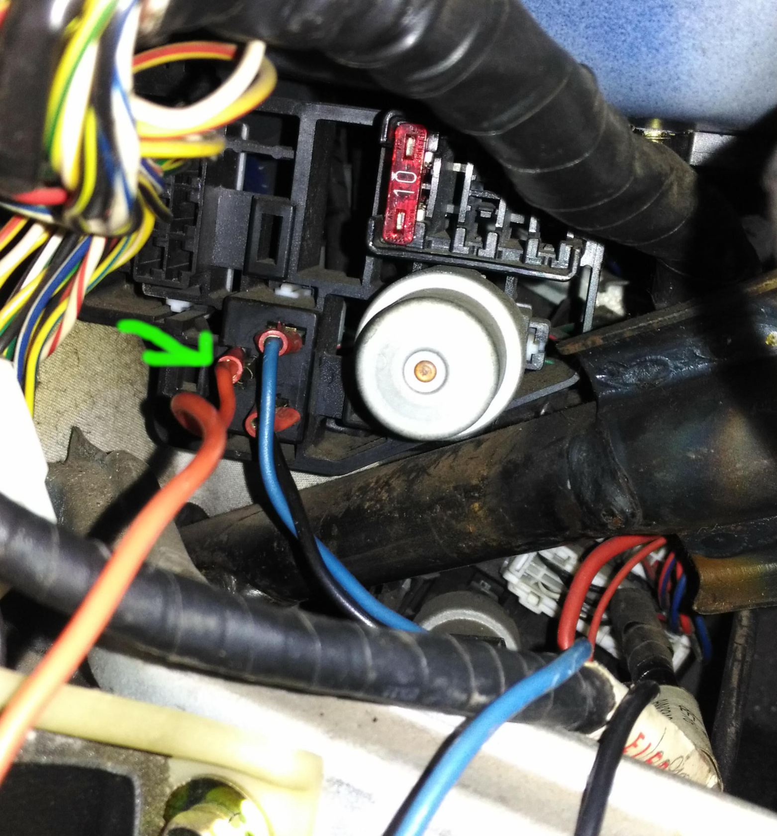

Udało się ! Ale to nie byłprzełącznik awaryjnych - ba - nawet nie bezpieczniki i nie przekaźnik :twisted:
Jak już dostałem się do przekaźnika (bo był podejrzany po tym jak wyeliminowałem przycisk awaryjnych) okazało się co ? Ano wypadł kabelek i wisiałsobie luźno heh. Nie byłem pewien gdzie to wpiąć ale moja Agatka wypatrzyła i jej zgrabne rączki usprawniły kierunkowskazy :)
Ten kabelek wyleciał

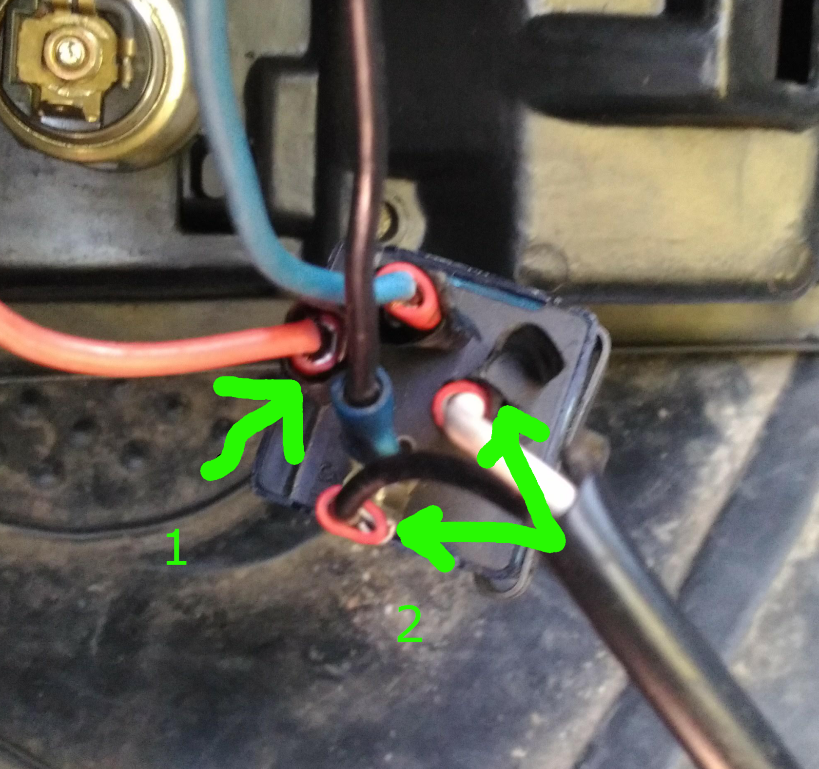

Pytanie jednak - czemu mam przy przekaźniku 5 pinów ? Trzy są podłączone do tej kostki co jest schowana za tym plastikiem z lewej strony przy kolanie kierowcy, a do pozostałych dwóch ktoś podpiął żarówkę - która nigdy nie świeci... Jakieś teorie ?
Jedynka to kabelek. który się wypiął...
Do pinów oznaczonych strzałką 2 podpięta jest ta żarówka :)

Wystarczyło wpisać w wyszukiwarce "tb64 relay" i wyskoczyło, że to przekaźnik kierunkowskazów. Widać kiedyś oryginalny zaniemógł i ktoś wspomógł się łatwiej dostępnym patentem. Oryginalny przerywacz ma tylko 3 piny, czyli +,- i wyjście na żarówkę. Włącznik awaryjnych załącza to wyjście na wszystkie żarówki kiedy jest aktywny, a kiedy awaryjne są wyłączone, to manetka przy kierownicy podłącza owe wyjście albo na prawe kierunki albo na lewe, w zależności w którą stronę skręcamy :wink:
Wszystko jasne. Poza tym, do czego tam ktoś wpiął żarówkę :?:

W sensie,że tak jak to napisał Arek, ktoś poszedł na łatwiznę, i podłączył inny przekaźnik, robiąc przy tym dodatkową instalację,która jak widać przysparza problemów.

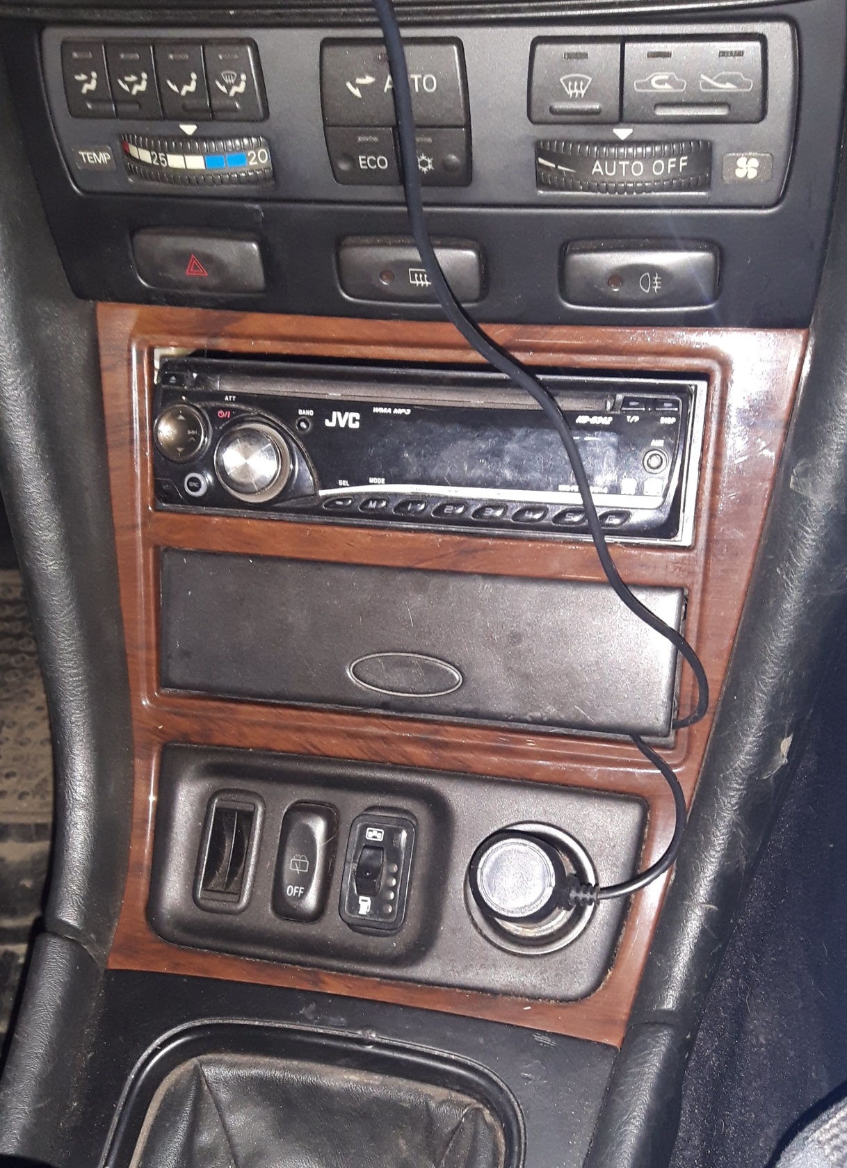

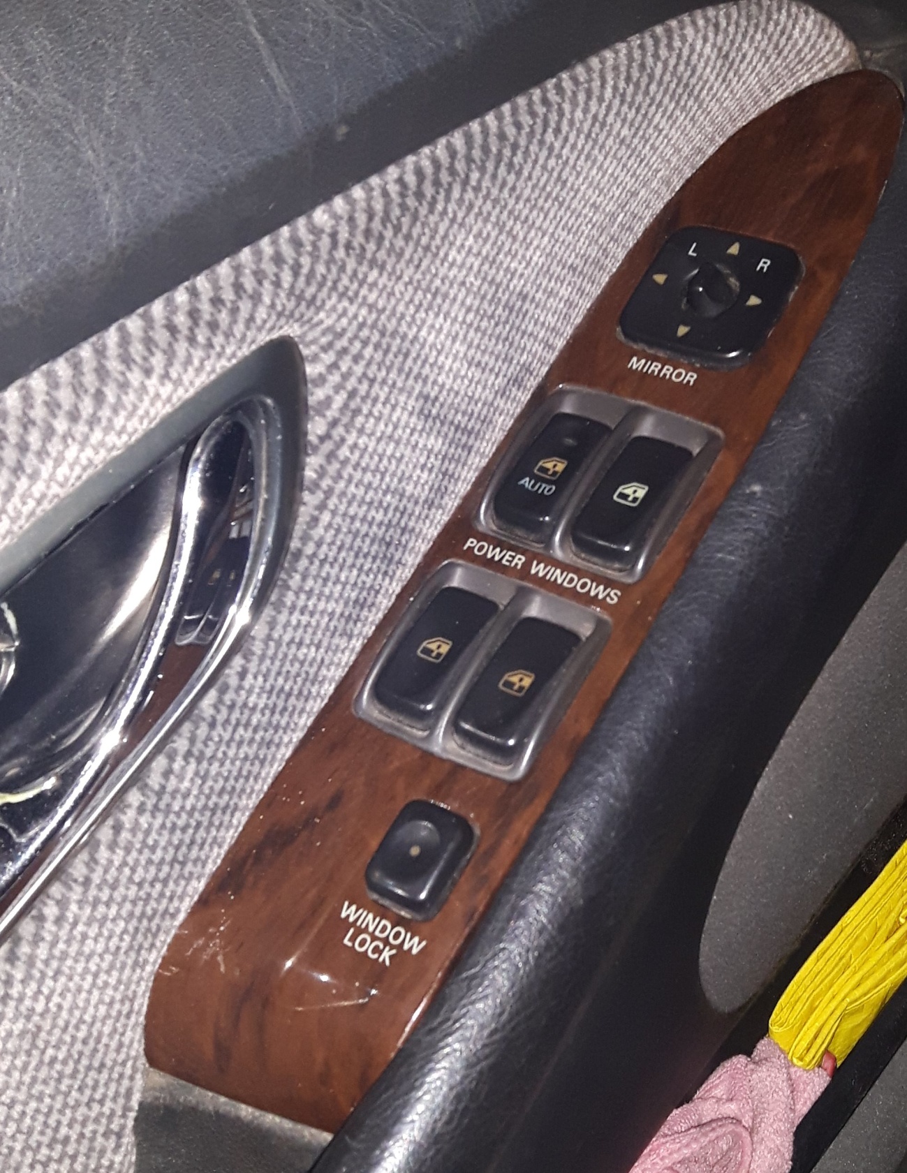

Kiedy Agatka bawiła się z wycieraczkami my z córcią odszukaliśmy panel sterowania szybami (taki co jeszcze jest dobrym stanie) i tą część gdzie jest montowane gniazdo zapalniczki i przycisk od tylnej wycieraczki - potem nastąpił montaż. Różnica ? Chyba widać :)
Teraz trzeba tylko podmienić panel klimatyzacji, żeby kolorystycznie pasował i ten plastik gdzie jest lewarek biegów...
