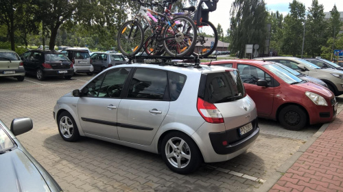

eremita - 13-08-2016, 22:18
Szczeniak załadowany na ful :P
Bizi78 - 14-08-2016, 06:54
Słabo zaparkowałeś :P .
Hugo - 14-08-2016, 10:52
Ładne są te renówki.

eremita - 16-08-2016, 09:30
Bizi78 napisał/a:
Do bagaja nie szło już nic włożyć, a co gorsza czego jestem przeciwnikiem w kabinie pod nogami dzieci i żony też pełno towaru :oops:
Zastanawiam się nad bagażnikiem na hak bo ten na dachu robi mega opory, a przy tym na hak zawsze można w razie potrzeby boksa na dach włożyć.
Hugo napisał/a:
Mi też się podobają :D
Owczar - 16-08-2016, 09:39
eremita napisał/a:
Bizi78 napisał/a:
Chyba o co innego chodziło :P
eremita - 16-08-2016, 10:10
Owczar napisał/a:
eremita napisał/a:
Bizi78 napisał/a:
aaaaa :oops: nie ma jak czytać ze zrozumieniem :lol:
A to akurat specjalnie :mrgreen: bo przy wkładaniu rowerów mam rozmach :P
