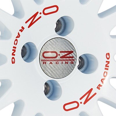

Felgi w sobotę jadą do malowania. Kolor: biały.
Zakupione nakrętki Volk Rays - tylko z czerwonymi środkami:
Kapsle z czerwonym napisem na tle srebrnego carbonu także lecą do mnie:
Napis wokół otworów montażowych będzie czerwony - OZ Racing F1
