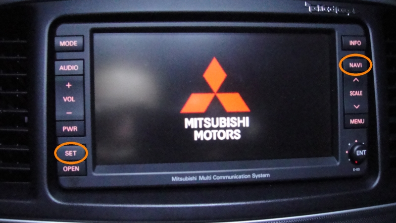

Jakby ktoś potrzebował pomocy przy wgraniu logo to pomogę. Troche posiedziałem i wykombinowałem prosty sposób. Tokyo dzięki za podpowiedź. :mrgreen:
Wszelkie zapytania i prośby na PW. W zamian potrzebuje oryginalnego pliku z dysku MMCS o nazwie loading.kwi w którym należy dokonać zmiany oraz pliku z grafiką do umieszczenia. Oczywiście niektóre wersja pliku loading.kwi posiadam wiec najpierw do mnie informacja jaką wersją dysponujecie, plus informację czy jest DVD in motion, bo wgranie aktualizacji w nowym logo skasuje nam dotychczasowe "ustawienia", ale szczegóły to już na PW. Plik ten jest niezbędny dla ponownego wgrania utworzonego logo w przypadku zastosowania uaktualnienia np. map z płyty DVD. Jeżeli będzie dużo chętnych to umieszczę instrukcje w poradniku który jest w tym temacie. Oczywiście nie oczekujcie szału z grafiką bo to tylko 16 kolorów, innej nie przyjmuje MMCS.
[ Dodano: 27-09-2016, 10:58 ]
Troche uzupełnienia.
Powyższe logo zastępuje oryginalne logo o właśnie to:
Na innych forach jest informacja o zmianie ekranu startowego jednak dotyczy to zmiany ekranu który pojawia się razem z datą (link do strony http://mitsubishiforum.co...mps-mmcs-31475/ post kolegi Alpha7) czyli następny ekran po tym powyżej, oraz ekran połączenia bluetooth (link do strony http://projectlancer.net/...-image-on-mmcs/ post tego samego gościa)
