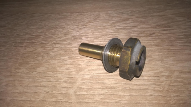

pomoże mi ktoś rozszyfrować zdjęcia tego jakby czujnika, termomotru czy czegoś w ten deseń, mocowane jest to do skrzyni patrząc od spodu auta od strony kabiny........pytam bo przy montażu skrzynii zauważyłem, że brakuje w " tym czymś" kabelków/drucików czy to coś ważnego?

W manualnej skrzyni Galanta jedyne czujniki jakie wystepują to pierwszy pod puszka filtra powietrza - czujnik biegu wstecznego, drugi, nad wejsciem długiej półosi - czujnik predkosci jazdy, to co tam masz na zdjeciu to jakis wynalazek, nie wiadomo z czego zaadaptowany i czemu ma służyc.
milo - 08-02-2018, 18:57
Czujnik w skrzyni jest ale tylko w wersji GDI i jest od przodu skrzyni na samym dole
bialyjayz napisał/a:
Wkęcony przelotowo w skrzyni ? czy wkrecony w korpus zaslepiony ?

wyjaśniło się :) okazało się że tenże czujnik to "zaślepka" któregoś otworu poprostu a pan japaneze malik wsadził go z 2.4 GDI bo pasowało :)
dodatkowo dowiedziałem się też od niego, że właśnie tylko 2.4GDI miały czujnik temperatury oleju w skrzyni biegów czyli ten co mi zamontował ;)
