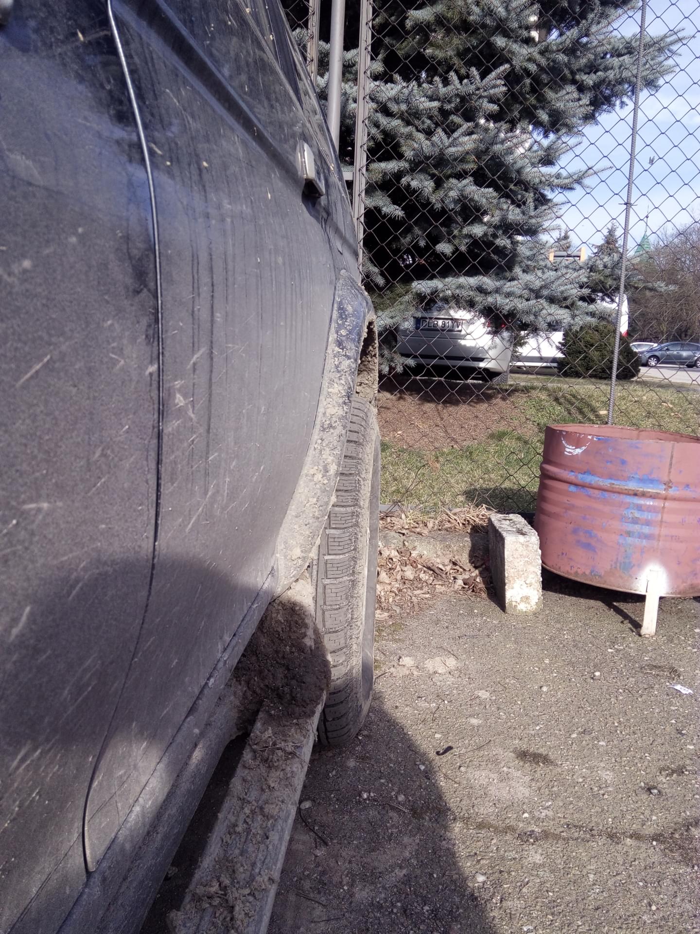

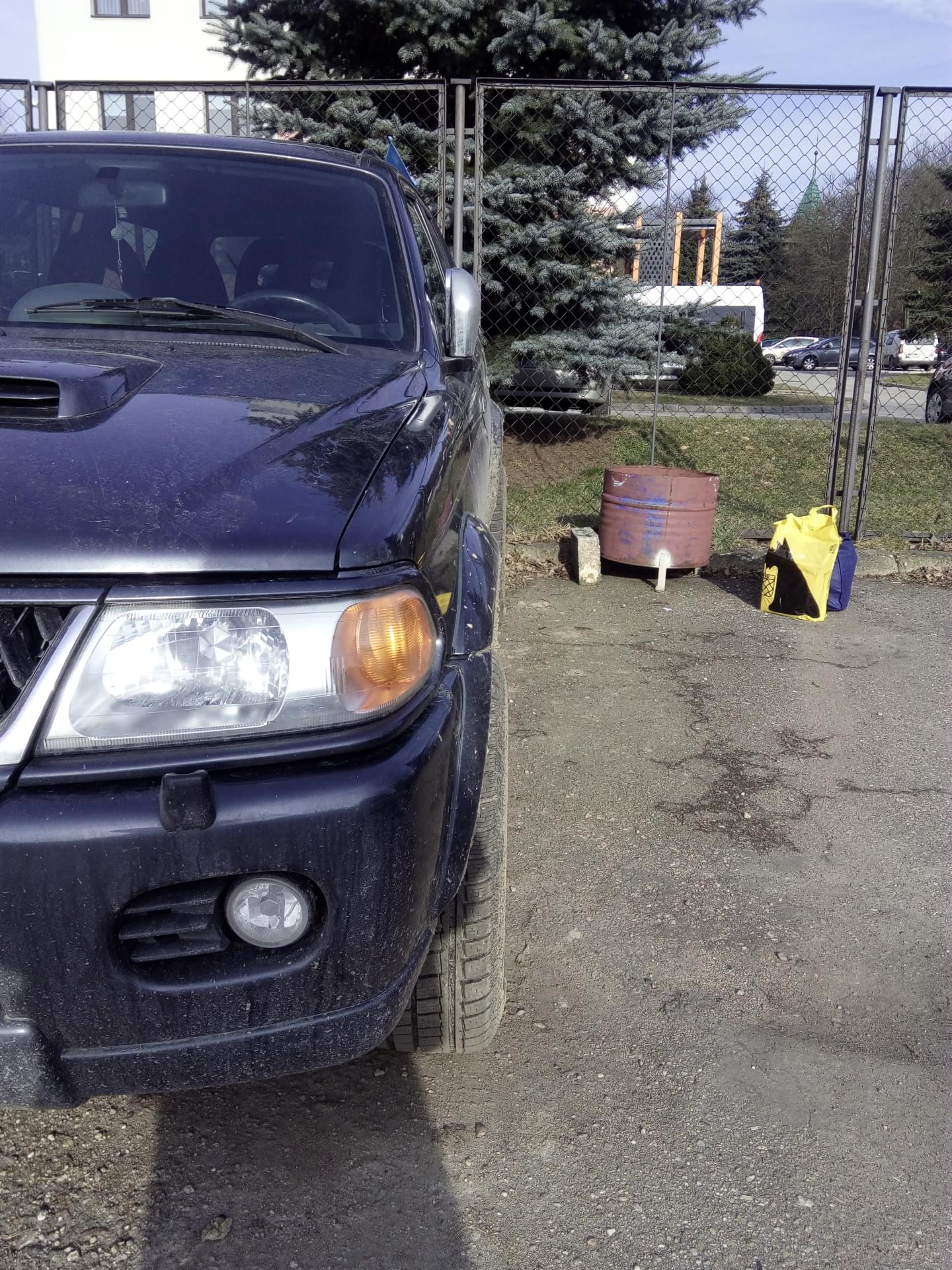

adamekk74
Auto: Pajero Sport 3.0
Dołączył: 12 Paź 2018 Posty: 13 Skąd: Szczecin
Wysłany: 16-01-2019, 19:09
| Oryginalne ET 13. Założyłem felgi 8,5' ET15 z oponami 255/55/18. Nic nie wystaje, nic nie obciera. I buda nie wychyla się już na zakrętach |
KACPERO_1
Auto: Pajero 2011
Dołączył: 15 Cze 2015 Posty: 19 Skąd: Zgierz
Wysłany: 21-01-2019, 11:13
| a możesz pochwalić się fotkami ? |
