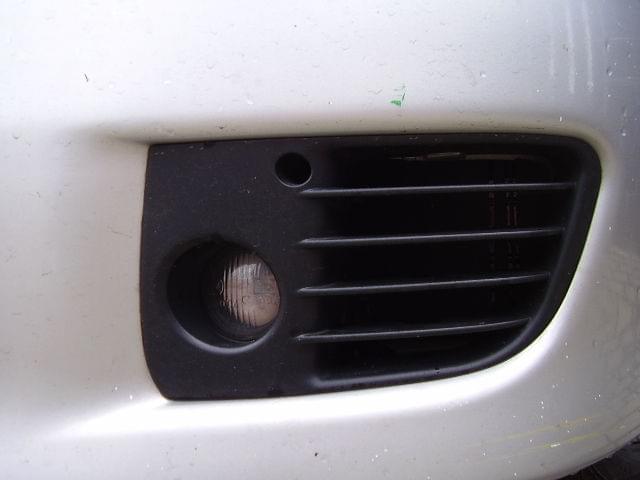

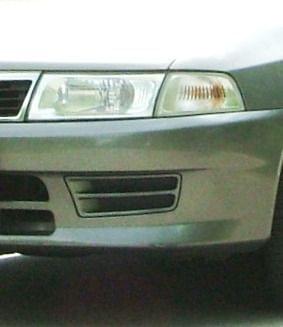

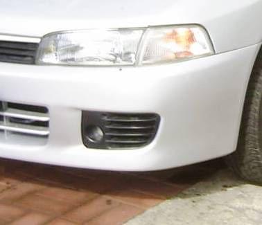

Czy ktoś z was montował może halogeny w lancerze po 98r :?:
Zdjęcie po lewej to moje autko z 98r z zaślepką zamiast halogena.
Zdjęcie po prawej to autko 96 z halogenem.
Takie halogeny można kupić ale niestety widze że są inne i mam wątpliwości czy uda się je wstawić do mojego.
Czy orientujecie się może jak wygląda kwestia instalacji? Czy wystarczy zamontować jakieś halogeny, natomiast elektryka jest przygotowana czy też nie? Tzn czy są jakieś złącza do podłączenia halogenów i złącze schowane w desce rozdzielczej w rejonie wyłącznika tylnego światła przeciwmgielnego?

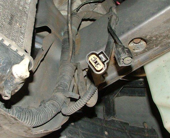

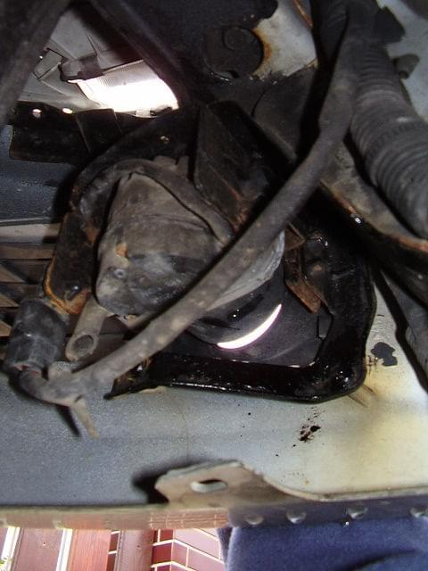

Wgramoliłem się pod auto i w rejonie zaślepek halogenów są jakieś złącza.
______________________LEWA strona______________________________________________PRAWA strona
Po lewej stronie (patrząc w kierunku jazdy) jest jedno złącze, natomiast po prawej są dwa- jedno identyczne jak zlewej i drugie jakieś inne.
Czy ktoś orientuje się do czego są te złączki?
Jeśli ktoś ma halogeny w swoim autku, to może orientuje się czy są do nich wpięte podobne złącza?

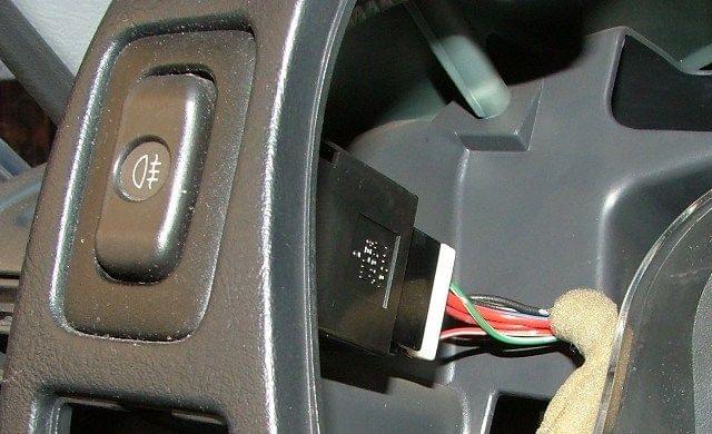

I druga sprawa: ja mam włącznik świateł przeciwmgielnych pojedyńczy, natomiast orginalny jest podwójny, ale wielkiści tego pojedyńczego.
Pytanie czy wystarczy je zamienić? Czy złącze jest takie somo?
W tej chwili w złączce jest kilka przewodów (5-6) a więc wydaje mi się że za dużo jak na tylne przeciwmgielne jedynie.

Ja montowałem w swoim lancerze 98 halogeny. Robili to co prawda w serwisie za chore pieniądze.Elektryka jest dociągnięta do zderzaka, ale trzeba wymienić włącznik świateł przeciwmgielnych tylnych , na podwójny. Pamiętam ,że były jakieś problemy i po zainstalowaniu nie działały,musieli ściągnąć schemat elektryki i wtedy dobrze zrobili.Działały tylko przy włączonych światłach drogowych, a po ich wyłączeniu one też gasły.

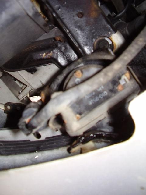

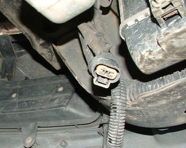

Porobiłem dziś fotki - nie są rewelacyjne ale może coś Ci pokarzą............. nie miałem kanału więc robiłem spod auta.............
furman88
Wysłany: 03-10-2007, 19:39
u mnie kabelki do instalacji są identyczne i też tak dyndają :D :D urok GoLasa

Witam,
Też mam Lancerka z 1998 roku (zdjęcie z lewej strony) i u mnie też dyndają sobie przewody. Sprawa wygląda tak, że instalacja elektryczna jest przystosowana do montażu halogenów. Trzeba na desce rozdzielczej wymienić włącznik świateł przeciwmgielnych na podwójny, tzn. osobno przód, osobno tył (ok. 300PLN, kupić halogeny ok. 450 PLN/szt, maskownice halogenów ok.150/szt + montaż ok. 300PLN i w Krakowie taka przyjemność kosztuje ok. 1800 PLN (oczywiście w ASO). Jak usłyszałem cenę to dałem sobie spokój, ale warto szukać z jakiegoś rozbitka i samemu sobie zamontować - duuuużo taniej i bez problemów.
