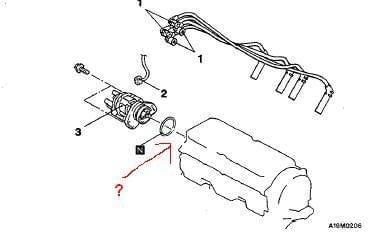

dm17 [Usunięty]
Wysłany: 03-11-2007, 20:29
O tym miejscu mówisz
wichura1
moderator mitsumaniak download manager ;)
Pomógł: 105 razy Dołączył: 08 Kwi 2005 Posty: 3022 Skąd: Poznań
Wysłany: 03-11-2007, 20:55
Tak o tym mówi, obejrzyj dokładnie o-ring ten obok czerwonej strzałki. U mnie leciało kiedyś przez zimmering wału. W 4G13 to akurat żaden problem, bo można go wymienić nie rozbierając silnika. Wystarczy tylko: zdjąć skrzynię biegów, sprzęgło, koło zamachowe i już jest. |

dm17 [Usunięty]
Wysłany: 04-11-2007, 14:47
| wichura1 napisał/a: | Tak o tym mówi, obejrzyj dokładnie o-ring ten obok czerwonej strzałki. U mnie leciało kiedyś przez zimmering wału. W 4G13 to akurat żaden problem, bo można go wymienić nie rozbierając silnika. Wystarczy tylko: zdjąć skrzynię biegów, sprzęgło, koło zamachowe i już jest. | Proste
No tak ale aparat zapłonowy jest po drugiej stronie skrzyni, a co za tym idzie CHYBA nie z niego cieknie - ale sprawdzę na dniach- mam nadzieje że jednak z niego cieknie

gregorbu [Usunięty]
Wysłany: 04-11-2007, 20:07
| Michał, aparat zapłonowy jest po stronie skrzyni. Uszczelkę pod nim możesz wymienić sam. Tutaj znajdziesz instrukcję. |
wichura1
Wysłany: 04-11-2007, 22:24
dm17, Jak z drugiej strony? Na fotce widać aparat od razu nad skrzynią, jeżeli leci z drugiej strony skrzyni pod filtrem powietrza, to może ze skrzyni lecieć. W przypadku wycieku z zimmeringu za kołem zamachowym,nie powinno chlapać po sprzęgle, gdyż olej spływa po ściance silnika i wypływa spod blachy na łączeniu skrzyni z silnikiem. W tym miejscu nie ma ciśnienia, gdyż silnik jest wentylowany zaworem PCV
