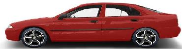

Wysłany: 13-01-2009, 16:17
Więc może ja dodam małe co nieco od siebie. Mam takie coś i jest naprawde oki 205/45/17" ET38 :twisted:
[ Dodano: 13-01-2009, 16:19 ]
Takie ET mam na feldze na odwrocie

Wysłany: 13-01-2009, 21:08
demeone napisał/a:
4x100 to chodzi o rozstaw śrub tak??
Tak jak mówisz nie inaczej :wink: demeone, lepsze foto felgi dałem :)

Wysłany: 14-01-2009, 01:18
Czyli GDI 1.8 z 98 GLS ma raczej 4x114.3
SHARK1979 widzialem dzieki ale pewnie musiales troche inne amortyzatory wsadzic czy raczej normalne? (tylko zwalniac na wybojach :) )
