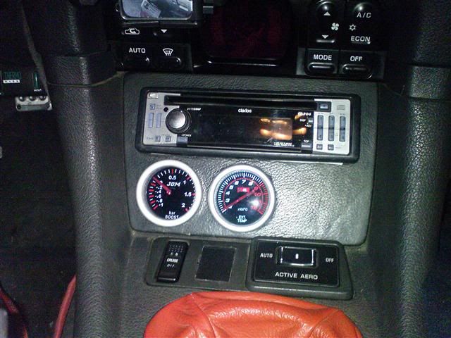

Ja to u siebie zrobiłem tak:

Ja tez w nowym MR nie bede tak robil.Wrzuce 3 zegary 60mm tam gdzie orginalne i EGT,AFR poleca na slupek.Bo radio 2din chce zostawic.Moze wstawie w przyszlosci cos w stylu ekranu dotykowego,a na slupku bajer to wyglada.
n3000gt- przydalby sie jeszcze trzeci zegar do pelni szczescia np AFR czy cos w tym stylu.

Niedługo będzie trzeci zegar bo trzeba zamontować egt z tylnego kolektora bo narazie jest tylko z przedniego.
