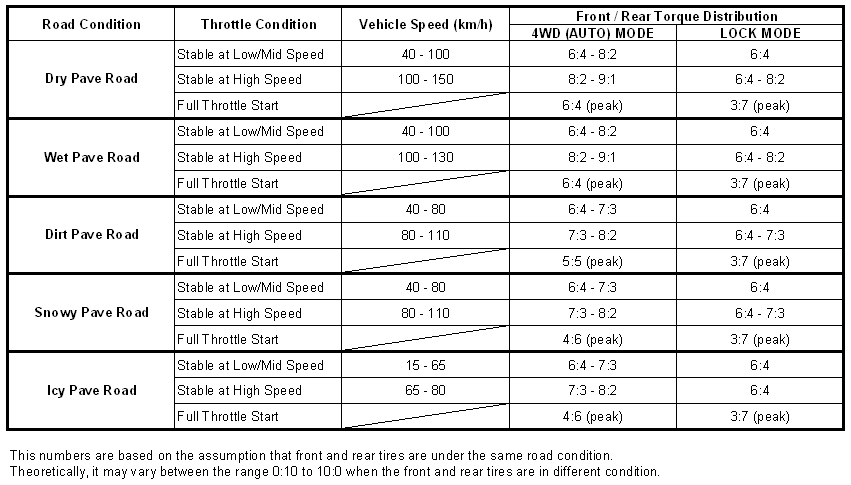

Tryb napędu można dowolnie zmieniać przy każdej prędkości, rozdział mocy w poniższej tabeli (prawdopodobnie żaden salon nie pokusi się, aby zdobyć i pokazać klientowi te dane)

Kilka wartości, ale tylko w zależności od prędkości i podłoża (tak naprawdę podłoże niewiele wnosi). W materiałach które ktoś ujawnił w dziale Outlander dużo zależy od poziomu wciśnięcia gazu oraz różnicy prędkości między przednią, a tylną osią.
W skrócie dodajesz więcej gazu tył zaczyna przenosić proporcjonalnie więcej momentu. Przednie koła zaczynają ślizgać - mechanizm coraz bardziej blokuje przekazywanie mocy na tył. Ciężko tutaj mówić o proporcjach np. 80% przód i 20% na tył ponieważ przód jest sprzężony na stałe, a tył jest szperowanyny elektromagnetycznym wielkopłytowym sprzęgłem w tylnym dyferencjale. Z tego względu czytelniej i logiczniej by było podać wartości jak bardzo zeszperowany jest ten mechanizm ponieważ przód zawsze przenosi 100%...
Tutaj też widać na czym polega funkcja LOCK - przenosi od 0,5-1 raz więcej momentu wzlędem auto, oraz to że można spokojnie jeździć cały czas na lock i nic się nie stanie - jedynie auto będzie bardziej nadsterowne/neutralne.
Swoją drogą rozwiązanie proste i bardzo dobrze sprawujące się w samochodach typu ASX/Outlander gdzie nie ma potrzeby mechanizmów blokujących w 100% przekazywanie mocy przez długi czas (jak typowe terenówki) lub mających aspiracje sportowe (tam by długo ten mechanizm mógł nie pożyć). |

Czy wiadomo jakie jest żródło tej tabelki? Mam niejasne wrażenie, że jest trochę zbyt prosta. Jeżeli mamy włączone ESP i na śliskiej nawierzchni zaczyna się "akcja hamulcami" to rozdział momentów jest trochę bardziej skomplikowany i trudno opisywalny takimi prostymi zależnościami.
A tak na marginesie, @krzychu, nie obraź się, ale... trzeba dbać o logikę
Jeżeli piszesz że "...ponieważ przód zawsze przenosi 100%... " to jeżeli w tym samym momencie tył przenosi chociaż 10% mocy to powstaje małe "perpetum mobille" i na koła dostaje się w sumie 110 % mocy Nawet jeżeli przednie koła są na stałe zasprzęglone z silnikiem a na tył poprzez sprzęgło wielopłytkowe dostaje się jakiś ułamek momentu to w danej chwili, ten ułamek "na tył" zmniejsza ilośc mocy (momentu) dostającej sie na przednie koła. Fizyka jest jaka jest i nie chce być inaczej |

Do mnie jakaś te 30% na przód, 70% tył (w sytuacji pełnego wciśnięcia gazu) logiki nie przypomina.... Nie sądzisz że maksymalnym stwierdzeniem może być 50:50 w takim układzie przy pełnym zeszperowaniu i "Twoim" rozumowaniu? Rozumiesz o co mi chodzi?
[ Dodano: 28-06-2011, 22:42 ]
| wlodeks napisał/a: | | ...ponieważ przód zawsze przenosi 100%... |
100% prędkości obrotowej....? Momentu jak wyżej napisałem. Tak to miałem na myśli. Przód zawsze się kręci 100%, tył 0-100% prędkości silnik/skrzyni.
Z tym ESP to chyba nie jest tak kolorowo jak mówisz. ESP nie działa tak że przyhamowuje koło o mniejszej przyczepności (przynajmniej z filmów z Outlanderem nic takowego nie zauważyłem). Z drugiej strony przy takim układzie nie jest to do końca tak potrzebne jak w systemach z otwartym centralnym mechanizmem różnicowym. |

Sorry ale tego nie rozumiem. 100% prędkości obrotowej na tylną oś przenosi się "przez asfalt" w każdym samochodzie z napędem tylko na przód. Jaka w takim razie jest zależnośc pomiędzy prędkością obrotową (przenoszoną) a momentem obrotowym przenoszonym?. Według mnie prędkość obrotowa przenoszona jest dokładnie taka sama na przód, jak i na tył a moment obrotowy różny. |

| wlodeks napisał/a: | | Według mnie prędkość obrotowa przenoszona jest dokładnie taka sama na przód, jak i na tył a moment obrotowy różny. |
W przypadku braku uślizgu przednich kół tak (wyłączając zakręty), tylko że wtedy nie jest nam potrzebny napęd na tył. Napęd na tył (w sensie na przód i tył) przydaje się wtedy kiedy prędkość obrotowa przednich kół jest większa niż tylnych... Nieprawdaż?
Znalazłem
Tak kalkulowany jest moment przenoszony przez tylne koła (w sensie jak mocno to sprzęgło w dyfrze jest dociśnięte). APS z tego co rozumiem to albo wychylenie pedału gazu albo przepustnicy. To jest jedno z logiczniejszych wytłumaczeń. LOCK daje mnożnik około 1,5x. |
| Ostatnio zmieniony przez krzychu 28-06-2011, 22:26, w całości zmieniany 1 raz |

| wlodeks napisał/a: | | Czy wiadomo jakie jest żródło tej tabelki? |
Źródło tabelki - http://www.youtube.com/watch?v=UKdjtuRHgrE (Bryan Arnett, Manager Product Planning, gives overview of safety, options, competition, performance, etc., for journalists at new 2011 Outlander Sport Urban Crossover media launch held in Cabo San Lucas, Mexico 10.07.10).
Tabelka jest oczywiście uproszczeniem, gdyż nie podaje innych czynników - poziomu wciśnięcia gazu czy położenia kierownicy.
Zwróćcie uwagę na opis pod tabelką: "Dane zakładają, że przednie i tylne koła mają taką samą przyczepność. Teoretycznie, wartości te mogą wynosić od 0:10 do 10:0 jesli przednie i tylne koła mają różną przyczepność" - czy ktoś może to wyjaśnić? 100% na tył, czy to możliwe?
A jak to działa w praktyce - zapraszam do oglądniecia prostego testu jaki wykonałem zimą:
http://www.youtube.com/watch?v=KYws-l-t0ZQ |
Mówiąc szczerze, gdy czytam o możliwości przeniesienia na tył powyzej 50% momentu napędowego (nawet czysto teoretycznie), w układzie napędowym takim jak ma ASX, to niewiele rozumiem. Możliwe, że mam gdzieś luki w wiedzy na temat funkcjonowania tego układu ale nijak mi się "kupy nie trzyma" aby sprzęgło, a nie centralny mechanizm różnicowy, mogło przenieść więcej momentu niż wtedy gdy jest w pełni zasprzęglone. W przypadku pełnego zasprzęglenia sprzęgła dostarczającego moment "na tył", może być tylko 50:50 momentu obrotowego na poszczególne osie (pomijam jakieś zupełnie nieistotne w tym przypadku, niuanse związane z rozłożeniem mas na poszczególnych osiach, które zapewne w minimalnym stopniu mogą wpływać na rozkład momentu). Dobrze byłoby gdyby ktoś "raz a dobrze" wyjaśnił to zagadnienie.
@vavoom, bardzo fajny ten Twój filmik. Umieściłem go juz kiedyś na forum. |

| wlodeks napisał/a: | | Dobrze byłoby gdyby ktoś "raz a dobrze" wyjaśnił to zagadnienie. |
Zagadnienie masz wyjaśnione na moim schemacie wyżej. Wydaje się to najbardziej prawdopodobne bo bardzo logiczne. Ta tabelka to tak mnie się wydaje z palca wpisana w dużym uproszczeniu.

| wlodeks napisał/a: | | Mówiąc szczerze, gdy czytam o możliwości przeniesienia na tył powyzej 50% momentu napędowego (nawet czysto teoretycznie), w układzie napędowym takim jak ma ASX, to niewiele rozumiem. |
Mówiąc szczerze, ja też nie rozumiem, w jaki sposób na tylną oś może trafić więcej niż 50%, jeśli przód jest sprzężony na stałe, chyba, że jest jakiś mechanizm czy sprzęgło, odejmujące mocy z przedniej osi, ale wątpie. W trybie 2WD wał napędowy cały czas się kręci (sprawdzałem, przejeżdżając nad włączoną kamerą, więc nie ma żadnych wątpliwości).
A wszystkie opisy dotyczące AWC mówią (łącznie w Wikipedią), iż na tył może być przekazywane więcej niż 50% - może ktoś to wytłumaczyć od strony technicznej?
