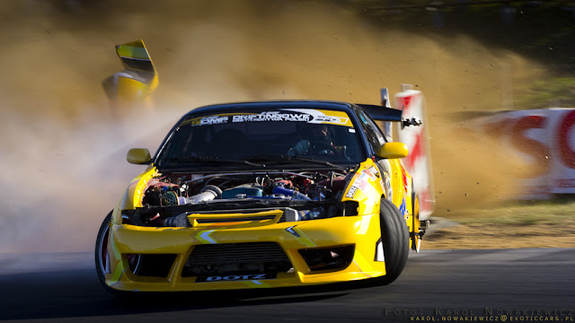

Kaucz napisał/a:
Nie szkoda Ci bodykitu, żeby lecieć na grubo :D ?
rozwiniesz? bo nie do końca kminie :D
co do nissana, to dzisiaj mu zmierzyłem spalanie w mieście tak z ciekawości wyszło 14l pb98.
samo miasto praktycznie, z tym że 80% zrobione na starym czujniku temp. od ecu.
Kaucz
EA5A should be RWD!
Pomógł: 8 razy
Dołączył: 04 Gru 2009
Posty: 1599
Wysłany: 06-01-2012, 01:38
Saqu napisał/a:
w formie obrazkowej:
:P
