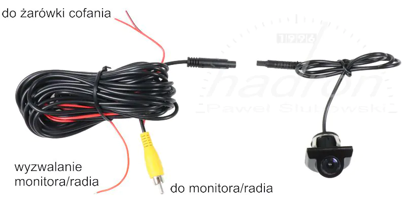

Cześć
podepnę się pod temat kamery cofania ponieważ też z tym walczę i nie mogę dojść co jest żle u mnie ale kamera też nie działa ...
mam taki kabel
a tak jest to u mnie podłączone przy radiu (chińczyk Junsun)
czarna wtyczka do kamerki a ten czerwony i czarno czerwony pod światło wsteczne i zero reakcji nic się nie wyświetla
