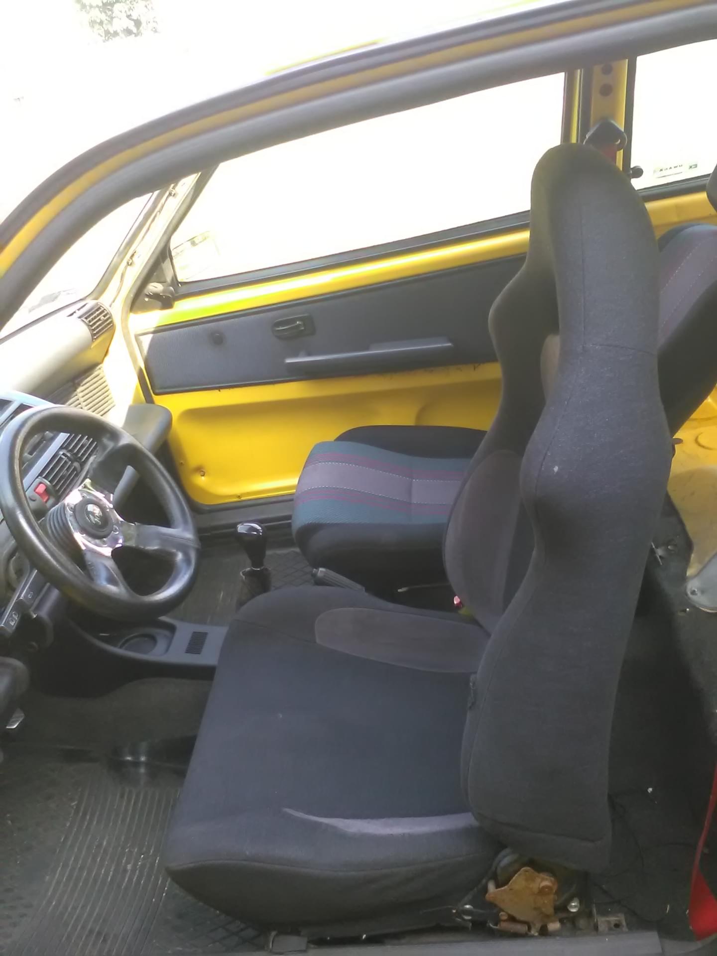

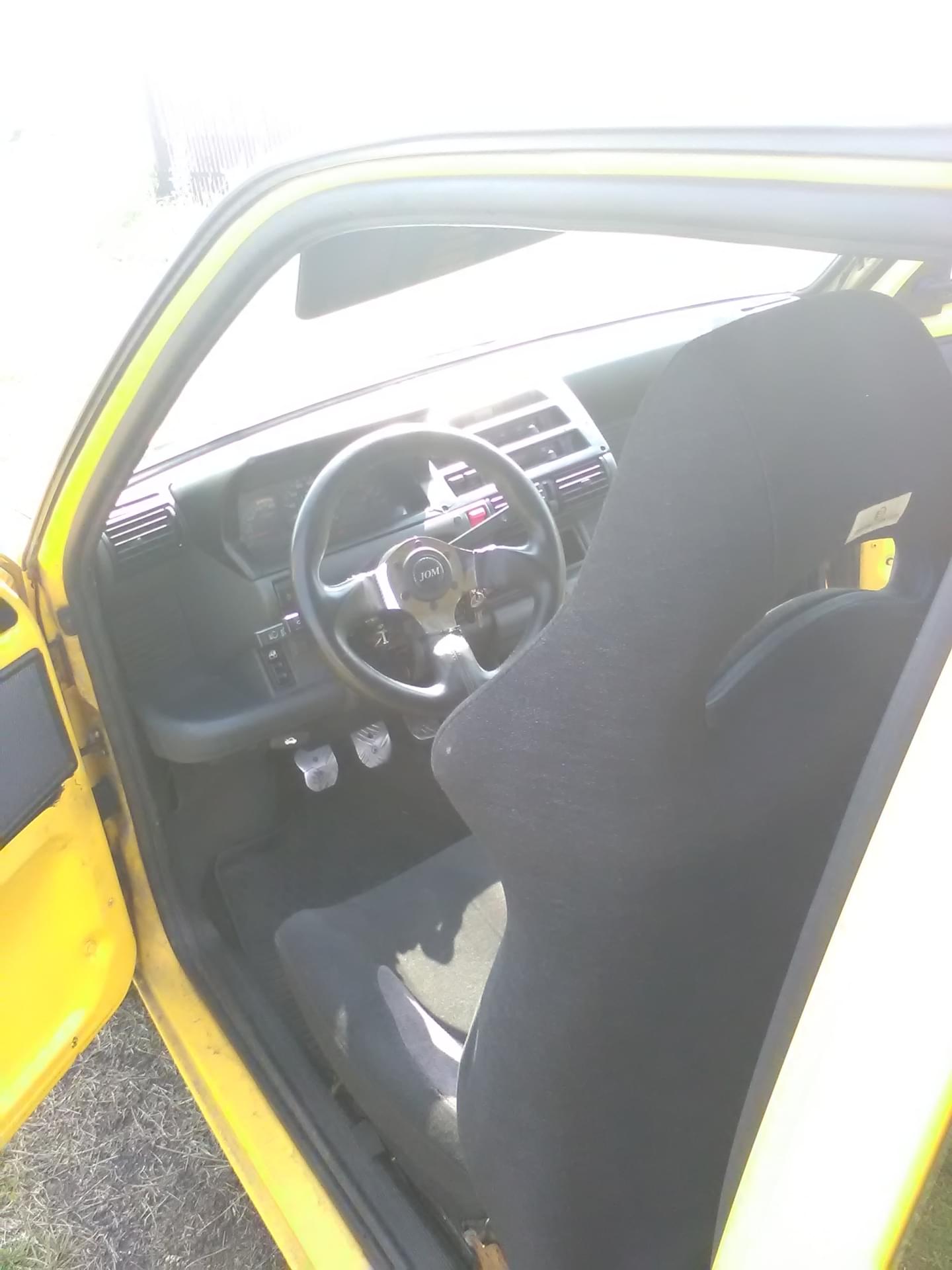

Troszkę stabilniej za kierownicą :twisted:

Fotel z subaru?

Dokładnie :D

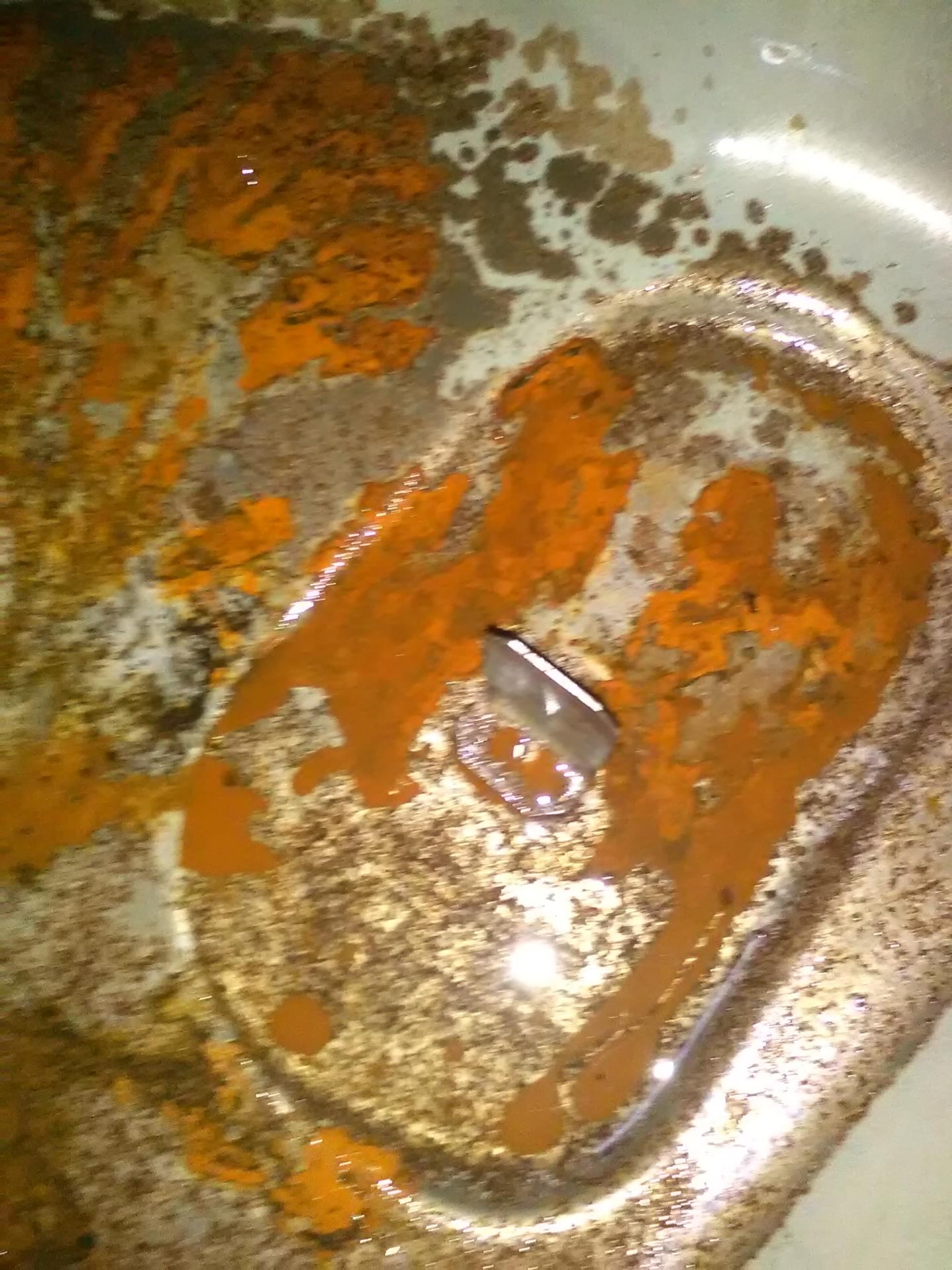

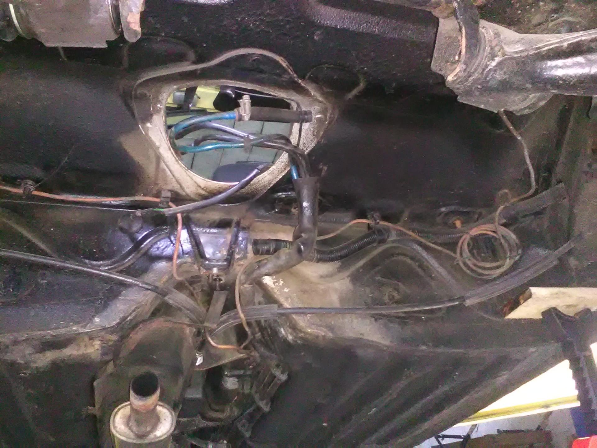

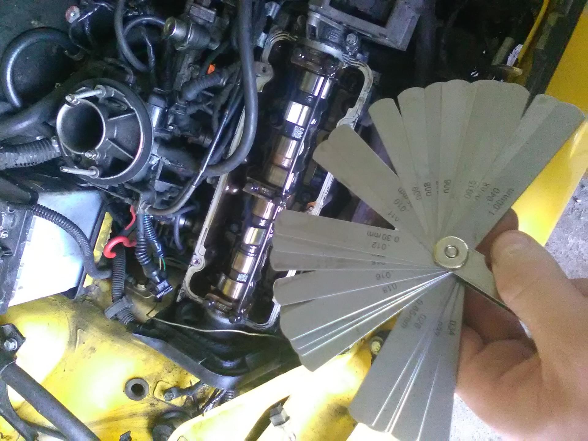

Miałem wystartować w III rundzie Young Timer Cup w Słomczynie, na szczęście, albo i nie szczęście w dzień kiedy miałem się zapisać przestał mi chodzić na 4-tym gaże.
Pomyślałem, że fajka nie siedzi dobrze na świecy, wszystko gorące nie miałem jak jej docisnąć, więc dojechałem do domu zakładam rękawice i wszystkie w porządku. Sprawdzam kable - ok, świece - ok, kompresja - ok, rezystancja na wtryskach - ok, moduł - ok, zawory pracują luz jest prawie ideolo, wyciągam listwę wtryskową - syf jak oborze. Wszystko w rdzy z baku (bak jeszcze standardowy). Wtryski musiałem kilka razy myjką ultradźwiękową myć.
Taki syf zleciał przy zlaniu tego co było w baku:
Wewnątrz sodoma i gomora:

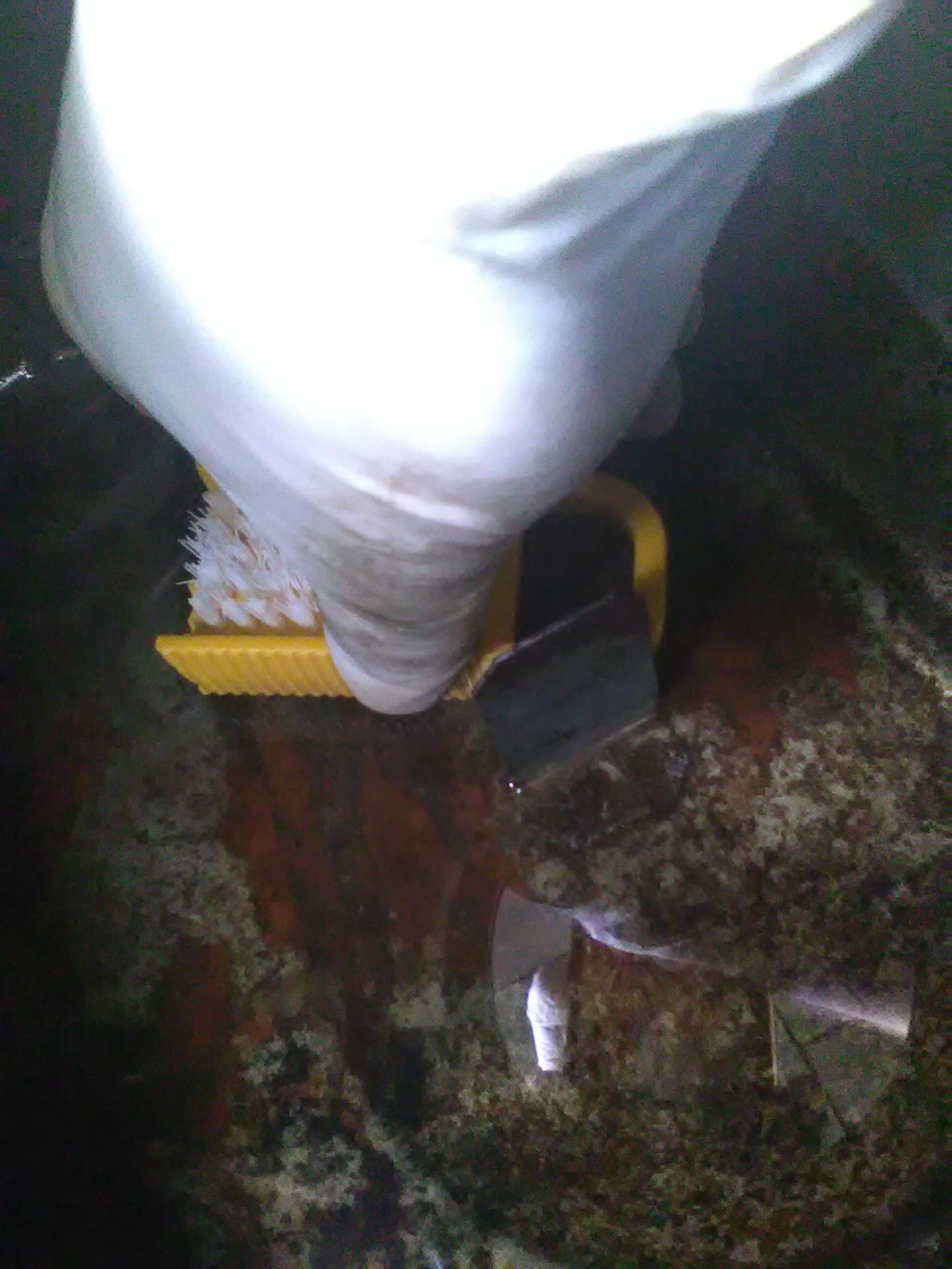

Trochę trzeba było zetrzeć tego syfu:

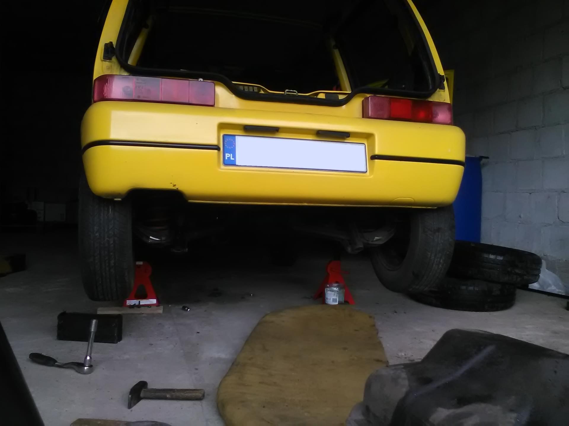

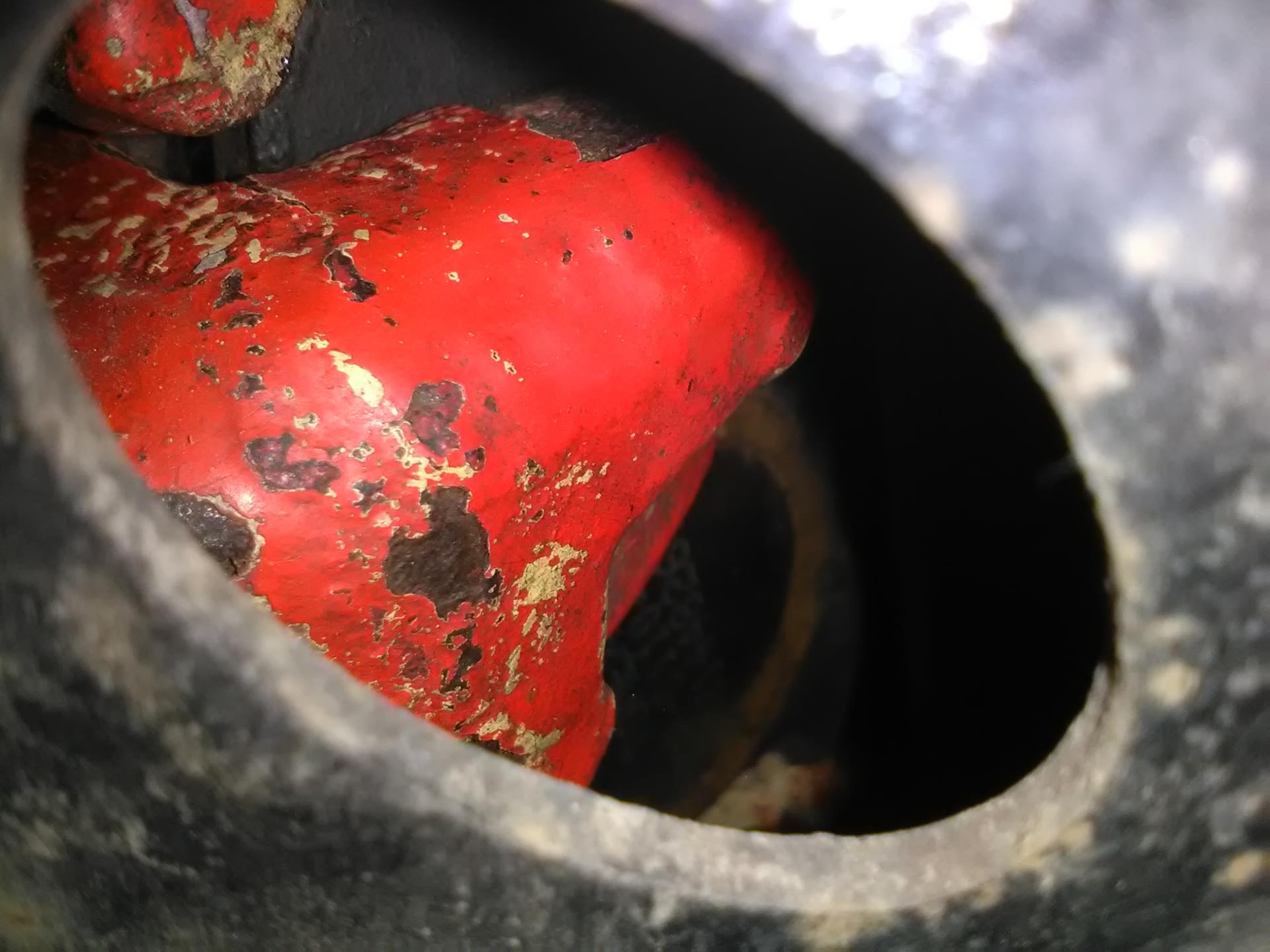

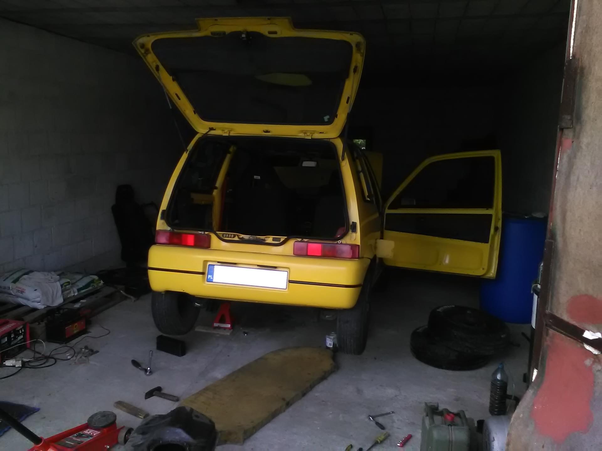

A jak i tak już stał to zająłem się hamulcami przód - gumki prowadnic tłoczków, wyczyszczenie i nasmarowanie:
Tak wiem klocek jest nie po tej stronie co był, już przełożyłem.

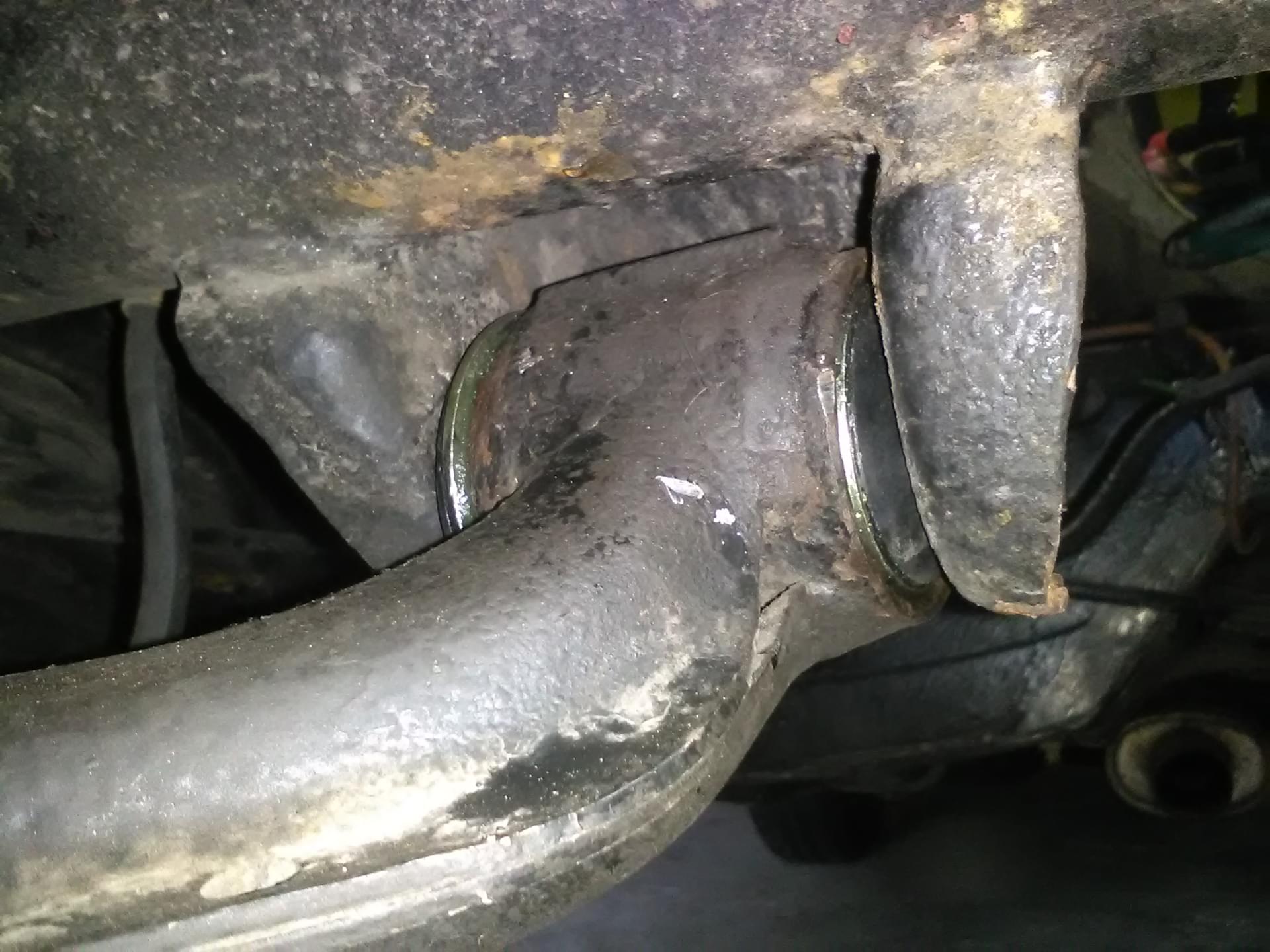

I tuleje tylnego wahacza:
na razie zwykłe.

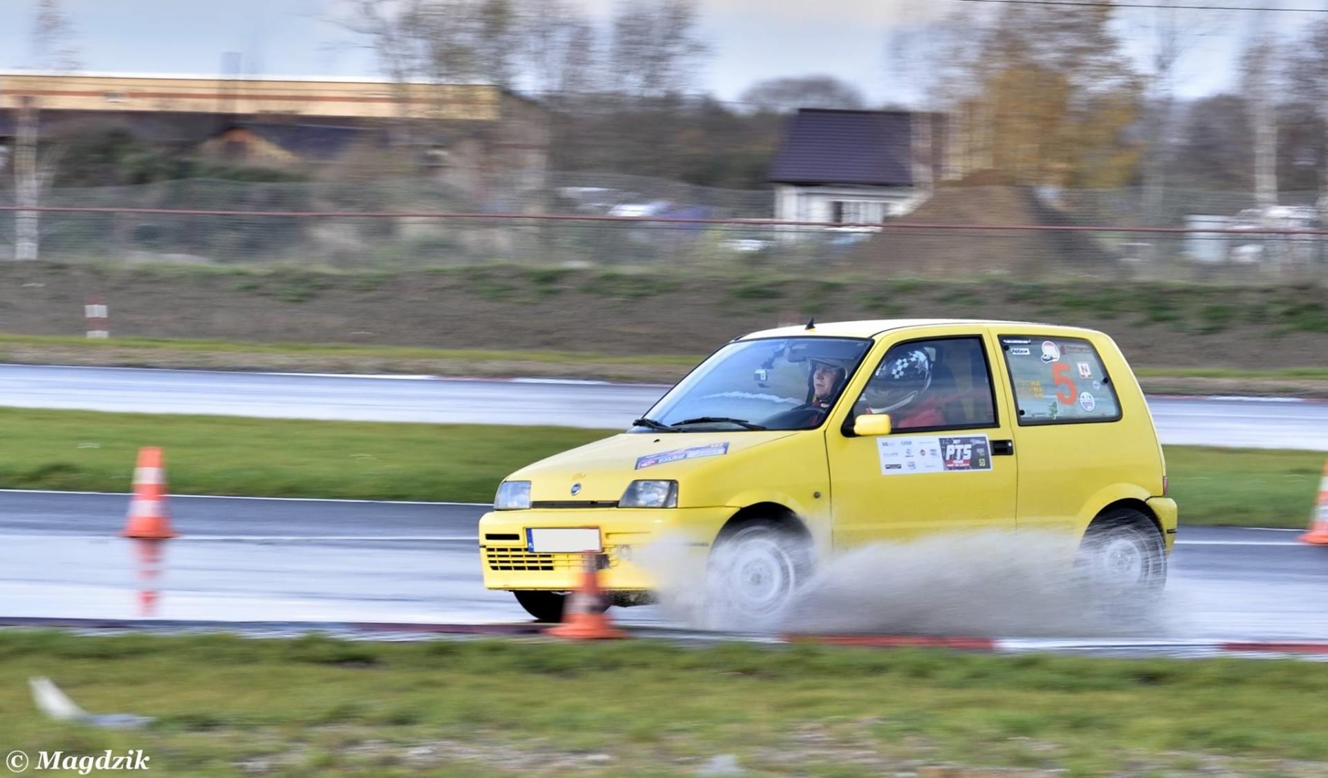

11.11.2017 Wystartowałem w Super Sprint Inter Cars IX Runda Mini Max także z nr 5!!
Warunki bardzo trudne - deszcz, wiatr, śnieg z deszczem. Pojechałem lepiej niż poprzednio, ale i tak bez rewelacji. Grunt, że cały czas do przodu. Tym razem znowu zwykłe opony.
Prawie bączek, ale wyciągnąłem :P
I dwa fajne ujęcia (trochę prześwietlone, ale fotograf wszystkich cykał nie odbrabiał):
