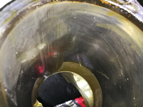

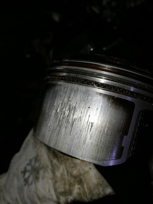

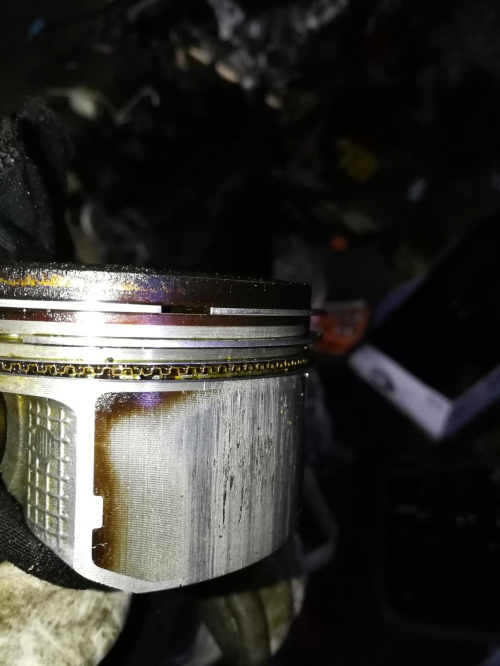

Zepsuty został rozebrany i wstawiam kilka zdjęć, do ogólnej oceny i teorii. My swoją mamy. Dodam że góra silnika igła, jak i dół.

A co to się temu tłokowi przytarło????
plecho1
Auto: NX300h
Pomógł: 583 razy
Dołączył: 02 Sty 2010
Posty: 10313
Skąd: Świdnik
Wysłany: 30-04-2018, 06:54
Pewnie czasem było ubogo dodatkowo lubra zrobiła nagar co zwiększyło tarcie a co za tym idzie i temperaturę więc tłok dodatkowo się rozszerzył i zaczął bardziej ocierać o powierzchnię tulei. Olej 5W30 też nie bardzo się nadaje do wysokich temperatur więc to pewnie też dołożyło swoja cegiełkę.

Dokładnie tłok puchł pod wpływem temperatury. Każda tuleja tak wygląda i tłok. Więc śmietnik, nie było co ratować. Ostała się głowica i wał, reszta poszła na złom.
