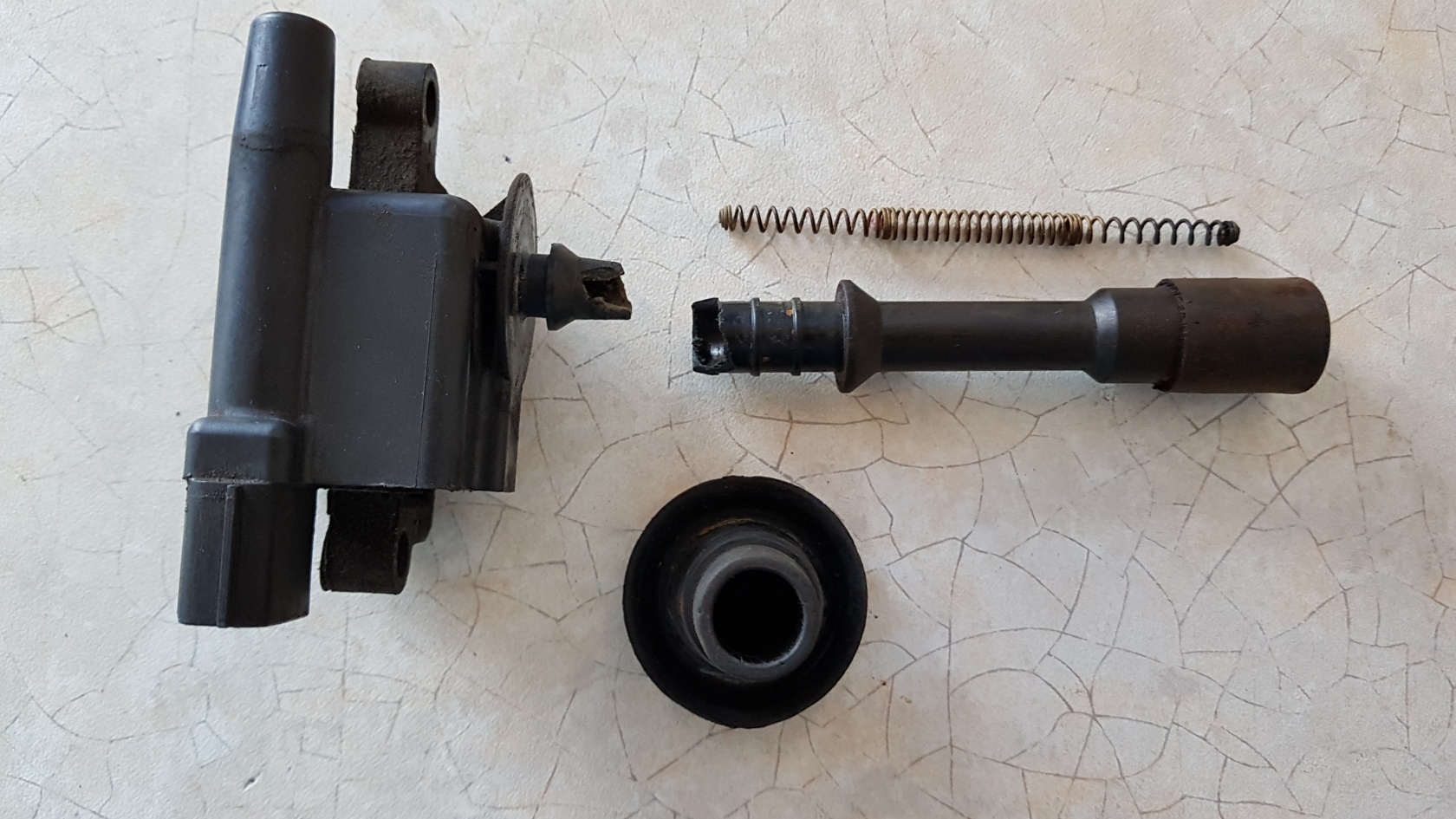

[ Dodano: 21-08-2018, 11:46 ]
A więc problem szarpania zlokalizowany , na 2 cylindrze po zdemontowaniu cewki okazał się taki widok jak na zdjęciu. Po odkręceniu śrubek mocujących cewka przy zdejmowaniu została w ręku a reszta w gnieździe świecy. Zamówiłem na allegro bo w intercarsie maja za 155 zł , na allegro połowę taniej.
