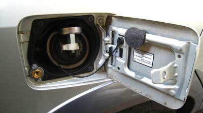

Pytanie do użytkowników LPG. Czy montowaliście wlew lpg we wlewie paliwa? Wyglada na ładnie ukryte. Minus tylko taki że trzeba złaczkę wkręcać. Czy sa jakies tego wady zalety. Czasem sie spotykam z zakazem wjazdu aut z LPG np garaze podziemne.
http://forum-subaru.pl/bb...php?id=1835&t=1
http://www.autogaz.torun...._pod_klapka.jpg
http://www.autocentrum.pl...337_15352_2.jpg
