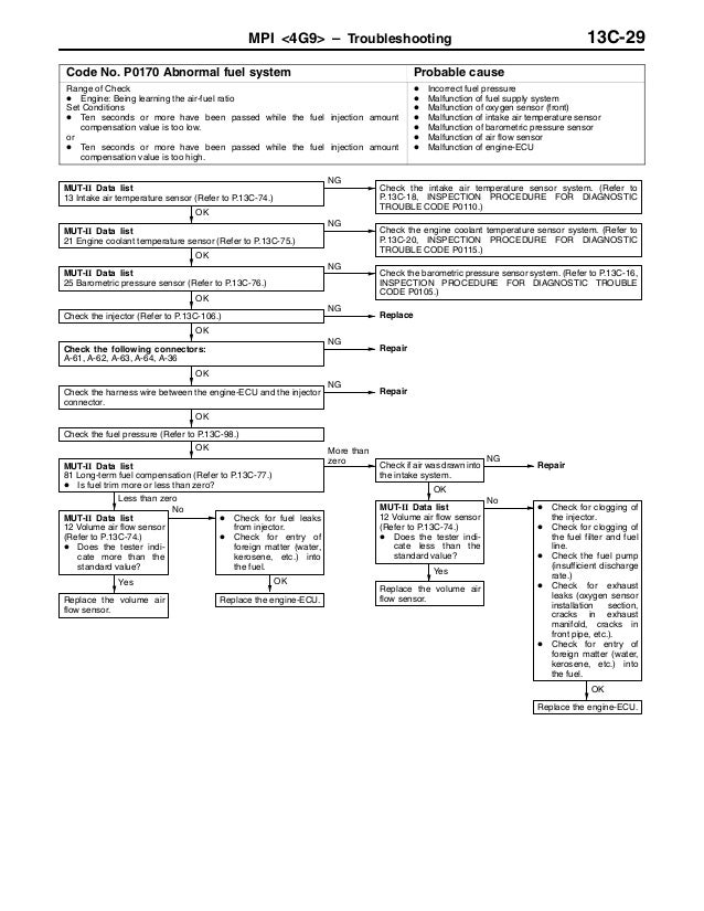

| Podepnę się tutaj. Pacjent Pajero Pinin 1.8 MPI. Założone LPG, ale check zaświeca się również podczas jazdy tylko na benzynie. Wyrzuca błąd P0170. Długoterminowe ok 12%, krótkoterminowe -5/+5%. Sonda lambda pracuje również na wolnych. Świece nowe, kable OK, silnik nie przerywa, nie szarpie, żadnych złych objawów. Po wykasowaniu błąd wraca po klikunastu/dziesięciu kilometrach. Jakaś standardowa usterka? |

Wysłany: 20-12-2016, 07:51
Może warto posilić się manualem i sprawdzić elementy, które mogą wpływać na ten błąd.

Wysłany: 20-12-2016, 08:42
| O widzisz, bardzo fajny schemat. Wszystko wygląda na OK, przyjrzę się przepływce. |
