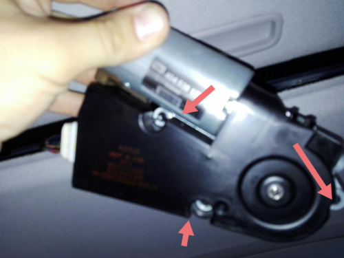

Witam. Padł szyber. Odsuniety nie chce wrócić. Trzeszczy. Zacząłem rozbierać podsufitkę. Było gdzieś opisane? Proszę o radę. Silnik jest miedzy dwoma szybami. Mam ściągnąć podsufitkę? Mogę porobić zdjęcia, będzie dla potomnych.

Akurat ja walczyłem z tym problemem, scale do odpowiedniego tematu.
[ Dodano: 12-05-2018, 09:19 ]
Pierwsze co to sprawdź czy wszystkie śruby trzymają silnik. Jak się odkręcą to napęd wysuwa się ze ślimaka i szyba nie pójdzie.

Ogarniete. Przy opuszczaniu podsufitki 2 śruby wypadły. Pasy, rączki,zasłonki (dwa zatrzaski od zasłonek najgorzej było wyciągnąć). Mogę dodać zdjęcia. Będzie dla innych. Bez podsufitki trochę kłopot. Śruby przykręciłem. Przy zamykaniu szyber został w pozycji uchylony. Nie domykał się. Śrubokręt z "bitem" kręcenie do momentu zamknięcia. I teraz znowu wszystko ok. Dziękuję i pozdrawiam.

Sprawcy całego zamieszania:

Tak u mnie było:
https://zapodaj.net/a67ddf9d78db2.jpg.html
https://zapodaj.net/860aaca2c181e.jpg.html
https://zapodaj.net/5d5d56aa37b36.jpg.html
https://zapodaj.net/8f99398a85fc0.jpg.html
a tym kręcić, żeby domknąć szyber:
https://zapodaj.net/ef89d8b1b8028.jpg.html

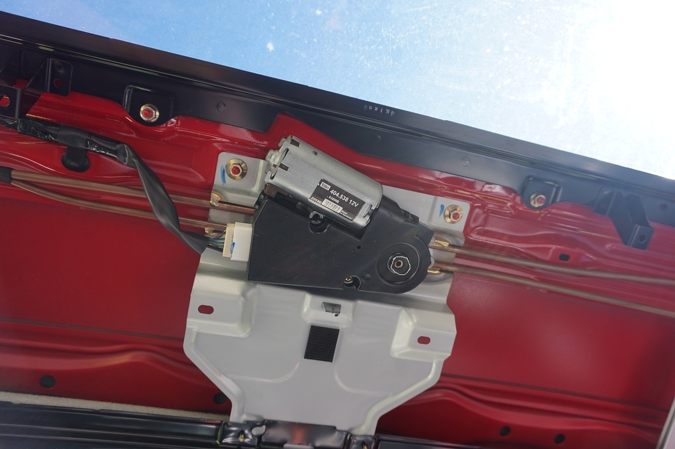

czy moze ktos ma zdjecia dachu z szyberdachem ale od srodka po sciagnieciu podsufitki
chciabym zamontowac ekran na podsufitce i zanim zabiore sie za rozbieranie to chcialbym przygotowac sobie potrzebne rzeczy

kubus16
Auto: outlander 2.0 2005
Dołączył: 17 Maj 2015
Posty: 22
Skąd: Gdynia
Wysłany: 04-03-2020, 23:39
Czy to jest widok między szyberdachami?
Czy do tych otworów w jasnej blaszce jest coś przykręcane?
Czy w ogóle jest ona sztywna?
Bzyk_R1
Outlanderowiec
Auto: O1T LSRG
Pomógł: 132 razy
Dołączył: 02 Sie 2016
Posty: 5378
Skąd: Pińczów TPI
Wysłany: 05-03-2020, 10:15
kubus16,
Tak to przestrzeń pomiędzy oknami
Tak, jest to mocowanie ekranu dvd pakietu Alpine Edition
Jest sztywna, podciągać się na drążku raczej nie da na niej ale ekran udźwignie.
