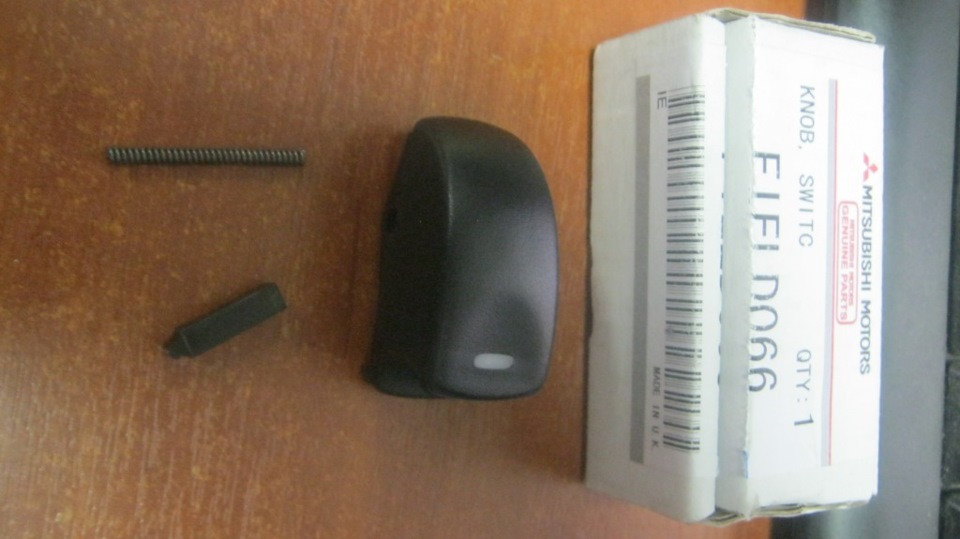

Widziałem w którymś komentarzu, że były też podświetlane przyciski. Czy były takie do wersji Cari polift i czy pasują zamiennie z tymi bez podświetlenia? |

| posiadam nowy przycisk do panelu sterowania |

Tylko aby to podświetlenie działało musisz mieć leda na płytce i dodatkowy kawałek przezroczystego plastiku.

| Z tego co widziałem w kompletnych panelach to tylko przełącznik szyby kierowcy był podświetlany? |

Wszystko zależy od panelu .
Ja u siebie w MSS mam 1 leda na płytce a na panelu od cari 2ledy, na foto zaznaczone kółeczkami.
Czyli bez problemu mogę założyć dwa przyciski podświetlane.
Oczywiście trzeba zastosować odpowiedni przycisk i kawałek przezroczystego plastiku aby światło dochodziło do przycisku. |
