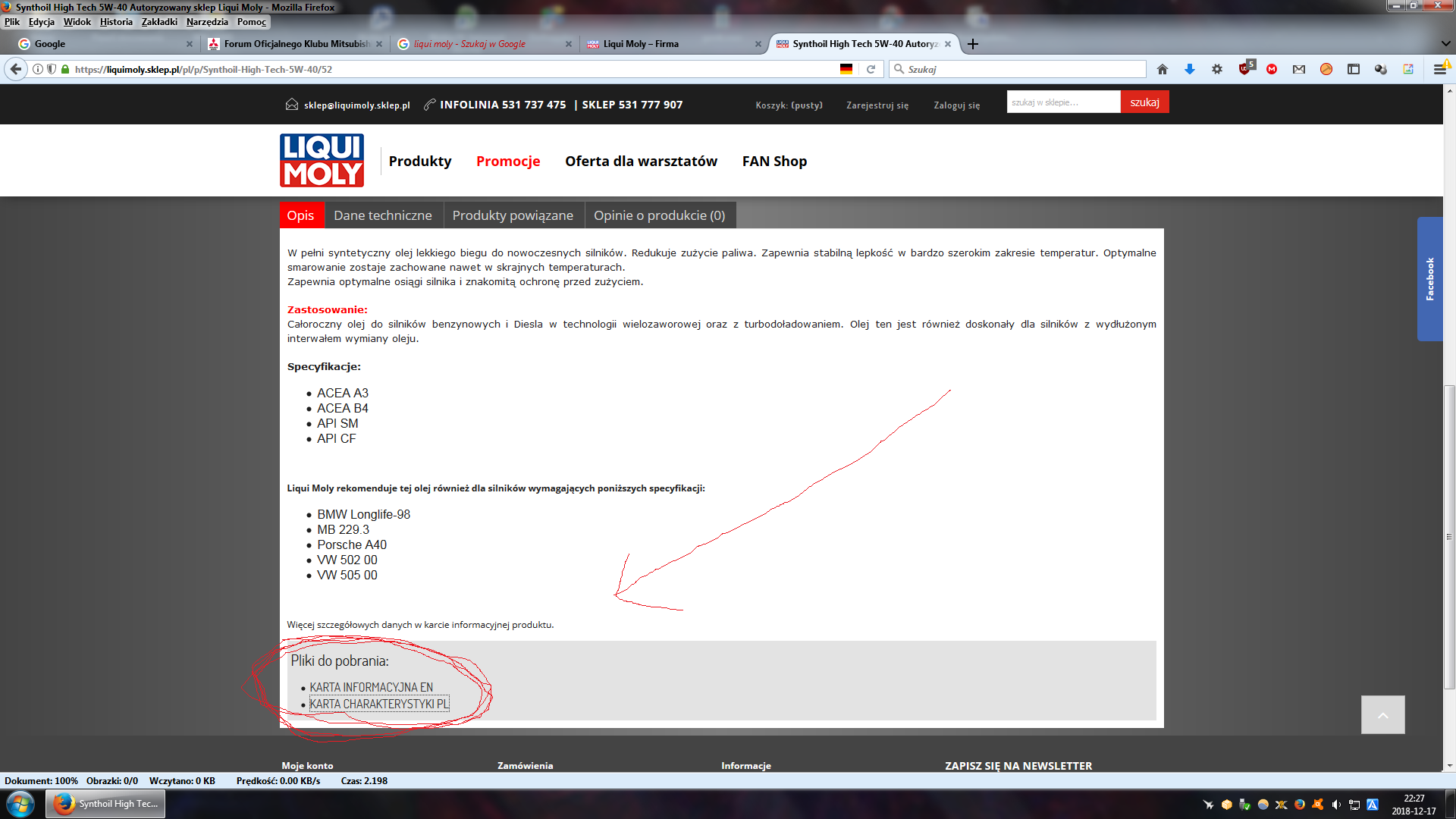

apg2312
Pomógł: 90 razy Dołączył: 28 Maj 2014 Posty: 2312 Skąd: Chorzów
Wysłany: 18-12-2018, 01:26
| Janq napisał/a: | | W karcie też może być różnie, papier przyjmie wszystko |
Oczywiście, możesz zastosować spiskową teorię dziejów, ale to nie tak działa
W każdym razie, warto te karty produktów czytać. Np. dzięki temu wiem, że popularne oleje Motula 8100 X-cess 5W-40 opisany jako "100% syntetyczny olej silnikowy"
https://www.motul.com/pl/...100-x-cess-5w40
czy 8100 X-clean 5W-40 (tak samo opisany)
https://www.motul.com/pl/...00-x-clean-5w40
w rzeczywistości to oleje hydrokrakowane Karty charakterystyki dostępne dla każdego na w/wym stronach, trzeba wpisać nazwę pobierającego i maila.
Czyli pisząc w pewnym (dużym, przyznaję) uproszczeniu oleje HC to przerobione oleje mineralne. Sorry, jak płacę za syntetyk, to chcę dostać syntetyk, a nie minerał.
Wiem, że wbrew pozorom hydrokraking to bardzo skomplikowany proces Ale oleje HC to nie są syntetyki, jak sobie specjaliści od reklamy i marketingu wymyślili |
_________________ Adam
