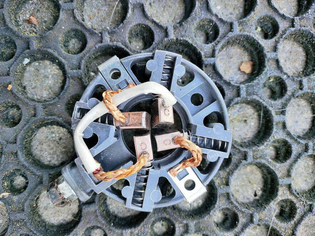

Apdejcik - wrzucę foty, bo mam.
Szczotki praktycznie bez oznak zużycia:

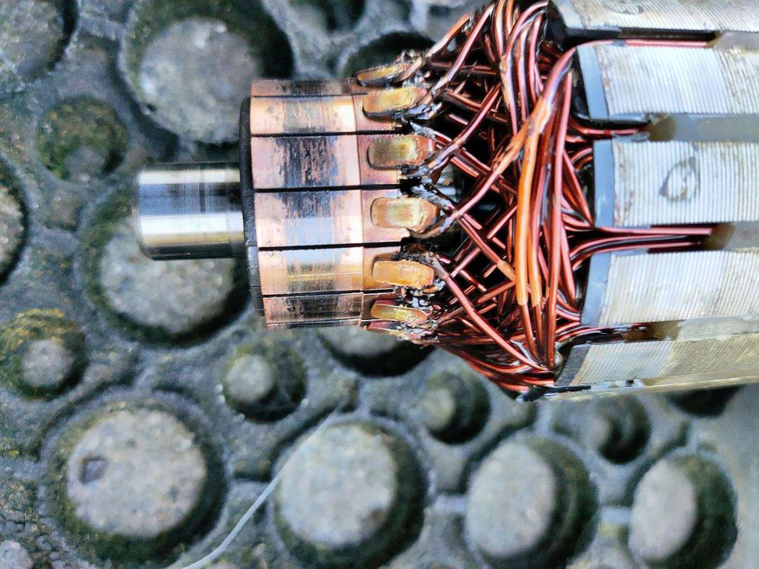

Komutator przed czyszczeniem:
I po:
