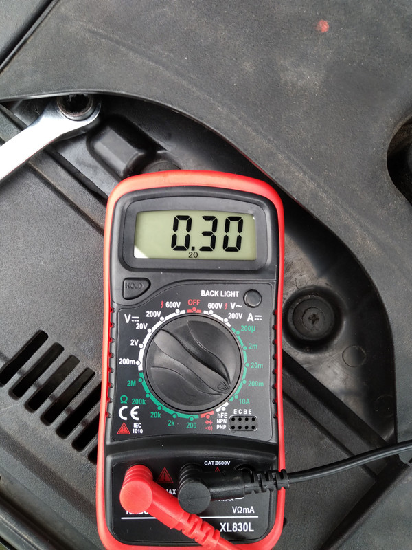

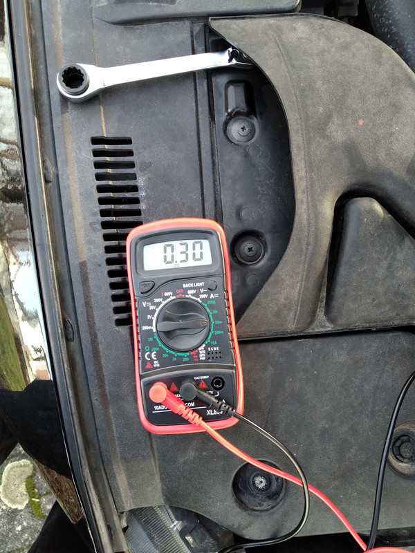

Czy taki pobór prądu przy wyłączonym silniku i zamkniętym aucie jest w Mitsubishi 1.8 143km w normie?

0,3A to za dużo. Sprawdź, czy lampka w bagażniku się nie świeci.
Pomógł: 828 razy
Posty: 21231
Wysłany: 05-02-2021, 18:48
ravpraca napisał/a:
0,3A to za dużo.
Ale tam jest ustawiony zakres 20mA.
Najlepiej ustaw na zakres 10A i dokonaj odczytu.
Po drugie to chyba masz źle wpięte końcówki do pomiaru przy zakresach mA :wink: .

Okej to co ustawić na 10A i czerwony kabelek z prawej wpiąć? Sorry ciemna magia dla mnie..bo mi albo coś rozładowuje aku ktory ma nie całe dwa lata albo aku do kosza..
Pomógł: 828 razy
Posty: 21231
Wysłany: 05-02-2021, 21:43
Kable zostaw jak jest tylko ustaw zakres na 10A.
Pod wejściami kabli masz opis przy jakim prądzie w które gniazda wpiąć czerwony kabel.

Ta teraz zobaczyłem wcześniej trochę wypaliliśmy z kumplami i byly pomiary jakie byly haha.. dzięki
