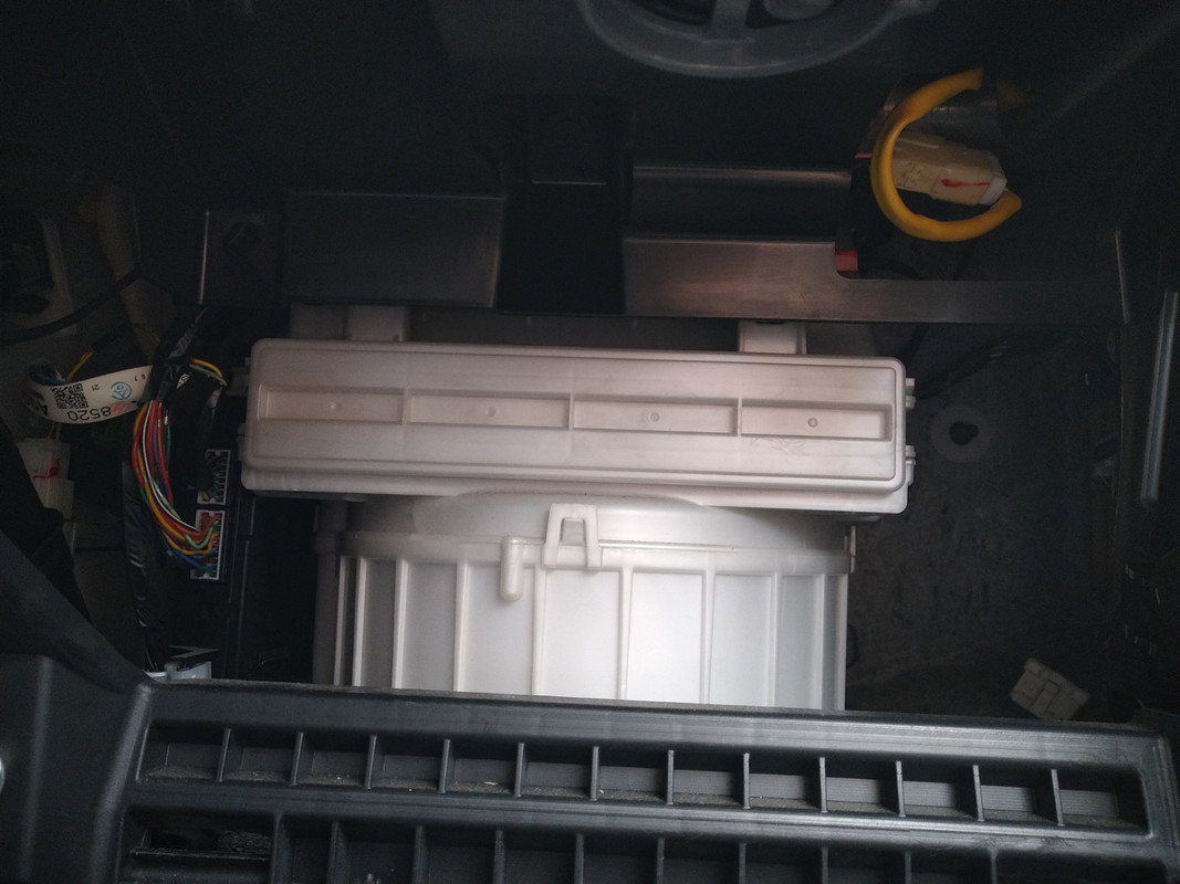

budzia90, Masz zestaw głośnomówiący w samochodzie? Działa?
Często zepsuty moduł Bluetooth pobiera prąd i jest sprawcą rozładowania akumulatora.
Moduł jest w schowku koło filtra kabinowego.

Aha mam ale nie dziala tzw. przestal dzialac nawet nie wiem kiedy.. moze tu jest problem.. dzięki jutro zobaczę.. za zestaw głośnomówiący jest odpowiedzialny jeden bezpiecznik i wystarczy go wyjąć czy jest współdzielony?

Najlepiej wypnij wtyczkę z niego.

Okej winowajcą będzie zestaw głośnomówiący. Wyjąłem bezpiecznik i pomiar wyszedł rzędu 0.01 0.00. teraz pytanie która to złączka od zestawu? Jest ich kilka.

budzia90 napisał/a:
Okej winowajcą będzie zestaw głośnomówiący. Wyjąłem bezpiecznik i pomiar wyszedł rzędu 0.01 0.00. teraz pytanie która to złączka od zestawu? Jest ich kilka.Obrazek
zdradzisz który bezpiecznik trzyma BT? w manualu nie widze dedykowanego :(
