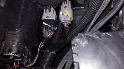

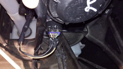

Tokyo ja za to mam MMC radyjko , moje pytanie czy można przerobić na europejskie mapy i fale radiowe, czy to jest nieopłacalne, bo słyszałem że fale mogą powrócić na skan USA ponownie. Może zadawałem wcześniej to pytanie ale .........Kubabrzesko czy może porobiłeś fotki lub opiszesz dokładniej :) które to kabelki trzeba pozmieniać aby poziomowanie działało

Moge zrobic tylko nie wiem jak wkleic tu zdjecia.

Dzieki Kolego SZACZAW ze wstawiles zdjecia .Ja pozwole sobie zrobic opis.Aby dzialala regulacja wysokosci po przelozeniu lamp europejskich do OIII usa nalezy odciac trzy kable w gornej czesci glownej wtyczki i przylutowac do nich wedlug kolorow jak na zdjeciu kable biegnace od silniczka regulacji.Gorne zdjecie przedstawia prawą lampe , dolne lewą.Mysle ze bedzie to wystarczająca podpowiedz dla kolejnych zainteresowanych .
