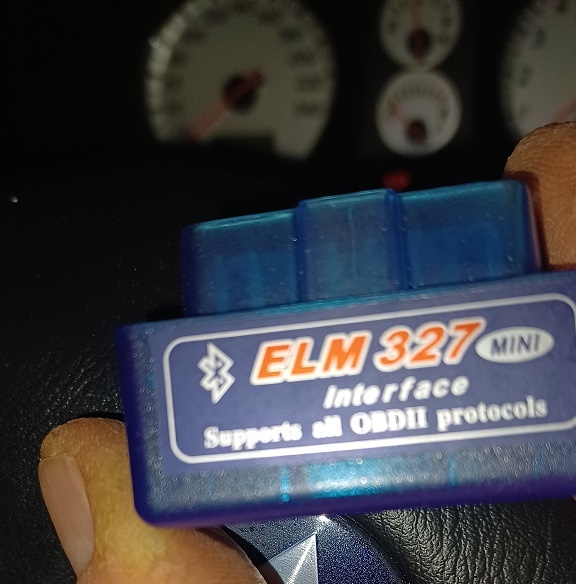

Wrzućcie jakieś fotki albo linki do działających elm-ów
Ja używam takiego:
Pomógł: 826 razy

Bizi78 napisał/a:
mayki3, fotkę musisz wrzucić na hosting typu www.fotosik.pl i zapodać linka na forum :wink: .
coś nie zatrybiło, ale juz jest :lol:

To w sumie tylko wygląd obudowy a z tym co w środku to zależy od Chińczyka który to składał :) Miałem kilka tanich Elmów i najlepiej sprawiały się oparte na czipie PIC18F25K80. W Renault takim Elmem z odpowiednim rosyjskim softem da się zrobić więcej niż ich fabrycznym Clipem :)

No właśnie, w renie chodził, w oplu i fiacie też śmiga. A tu nie może się połączyć.
