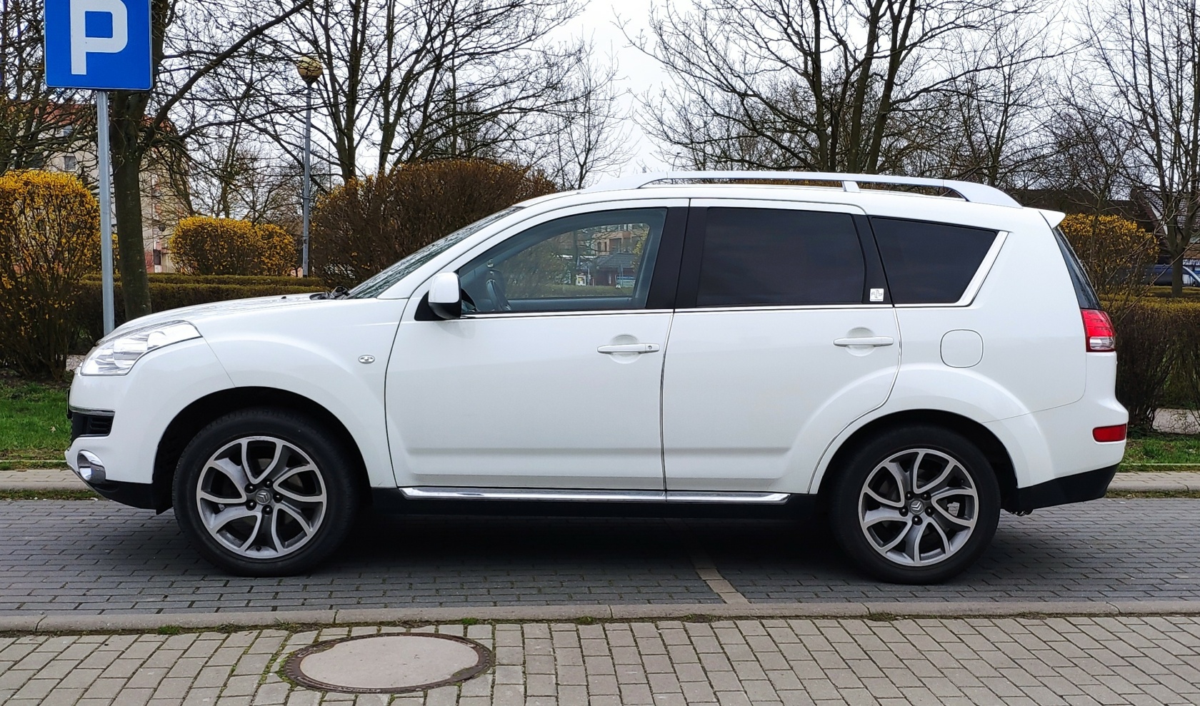

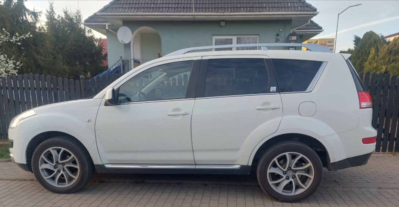

Cześć,
Czy ktoś montował z tyłu te mniejsze Lejsforsy, czyli 4215628 i może podzielić się wrażeniami?
[ Dodano: 21-04-2022, 07:41 ]
Założyłem te mniejsze sprężyny i póki co jestem zadowolony. Auto wygląda dobrze, a komfort jazdy na pewno się nie pogorszył, a może nawet jest ciut lepiej.
