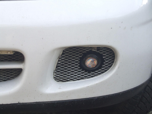

Ale poradziłem sobie, razem z kolegą zamontowaliśmy halogenki, o godz. 21 ukończyliśmy, zabawy było na 4h :rolleyes: aby to jakoś wyglądało, dodatkowy przekaźnik bo nie było jak łatwo się domyślić, podłączenie tego aby jak włączę światła drogowe halogenki mi gasną, jak wyłączę światła mijania też gasną, takie szmery bajery co pewnie działają jak jest ori przekaźnik nie wiem ale u mnie to teraz tak działa :P powiem tyle... warto było :mrgreen: wracałem do domu przez jakieś wiochy ciemno jak nie powiem gdzie, odpalam halogenki i ... "miodzio lodzio" :twisted: jestem niesamowicie wkurzony na faceta, że nie dał mi tego stelaża, ale olać to ;) ważne że są już zamontowane, dziś podjadę na stację aby mi je ustawili prawidłowo :)
Dziś postaram się zamieścić zdjęcia jak to wygląda i świeci w nocy :) porównamy fotki ze zdjęciami arturro.
Pozdrawiam :)
-- edit --
Fotki za dnia - wyprzedzam kolejne wpisy :P tak tak wiem kratka wycięta chamsko ale co zrobić, może założę siateczkę "tjuningową"
