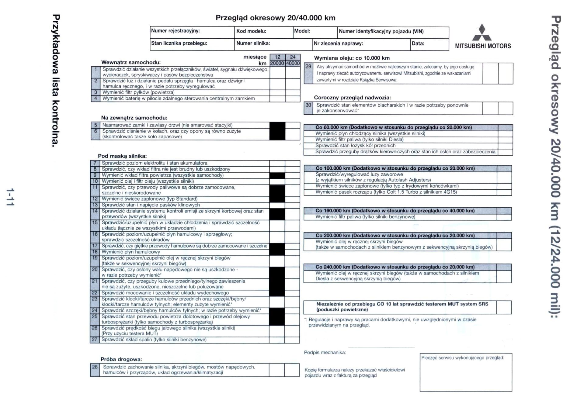

No właśnie, mamy różne książki.
Strona 1-11, cytuję:
"Co 100.000 km (Dodatkowo w stosunku do przeglądu co 20.000 km)
Sprawdzić/wyregulować luzy zaworowe
(z wyjątkiem silników z regulacją Autolash Adjusters"
koniec cytatu.
Jedym słowem bur... tzn. bałagan :evil:

Witam,
Na tej stronie (1-11) zamieszczona jest przykladowa lista czynnosci przy przegladach co 20.00-40.00 km i to o czym piszesz znajduje sie tez w mojej ksiazce...
Sprawdz jeszcze raz. Lista sklada sie z dwoch kolumn po lewej sa "nazwijmy to standardowe" czynnosci a poprawej czynnosci dodatkowe.
Tak jak pisalem poz 32a i 32b. Jezeli bedzie problem to jutro wstawie scana...

To może ja wrzucę moją

Witam,
a wiec jednak masz inna liste... :shock: to zaiste ciekawe

Zadzwoniłem do MMC
po 20.000 "osłuchać pacjenta" i regulować w miarę potrzeb
po 40.000 regulacja obligatoryjna
