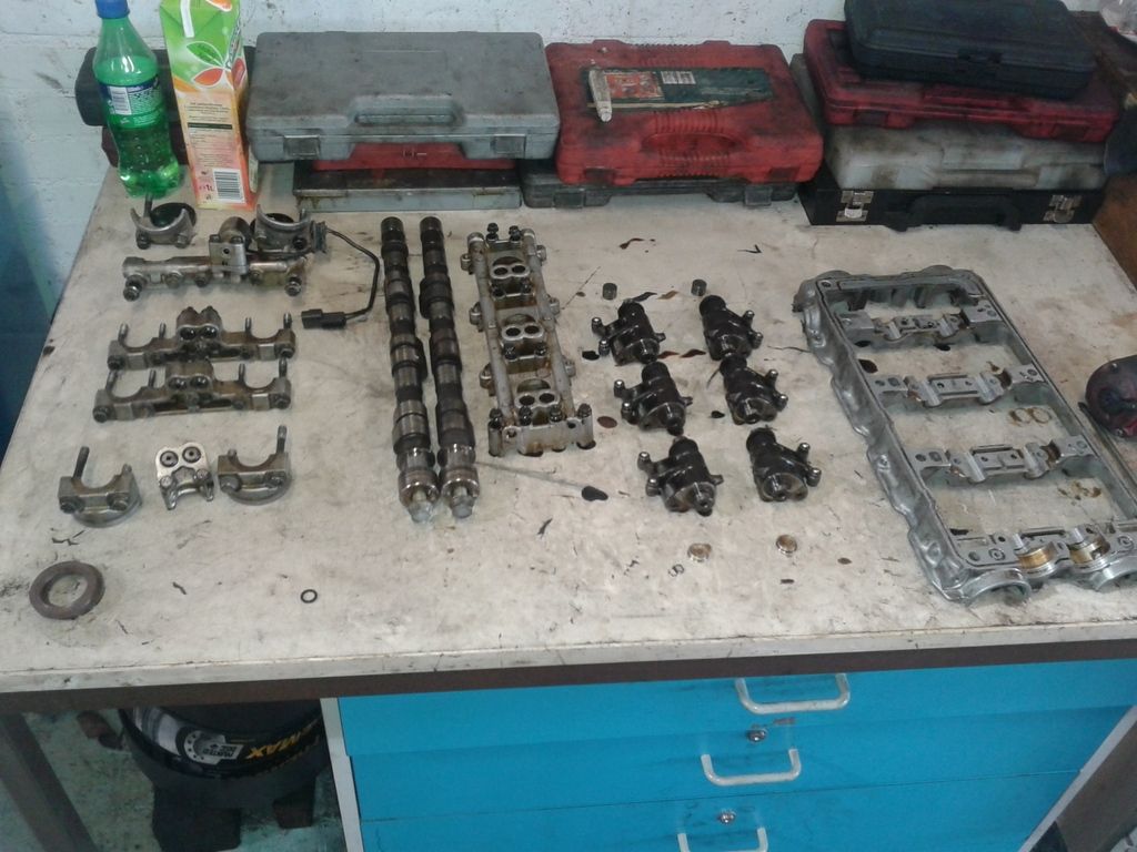

Błędy odczytujesz za pomocą spinacza biurowego, czy czegoś podobnego, zwierasz pin 1 i 4 w złączu diagnostycznym (jest takiego samego kształtu jak OBD II) Typowe w większości Miśków z tych roczników. Kontrolka CE wyświetla mrugnięciami dwucyfrowy kod błędu, przy dziesiątkach świeci około 1-1,5s a jednostki około 0,5s. Łatwo odróżnić. I tak np jak masz jedno długie, jedno krótkie mrugnięcie, to jest 11- typowo sonda lambda.
Kody do MIVECA:
11 Oxygen Sensor
12 Air Flow Sensor
13 Intake air temperature sensor
14 Throttle position sensor
15 ISC Motor Position Sensor
21 Engine coolant temperature sensor
22 Crank angle sensor
23 Camshaft position sensor
24 Vehicle speed sensor
25 BARO Sensor (listed as 26 in one info source)
31 Detonation sensor
32 Vacuum sensor
36 Ignition Timing Adjustment Signal
39 Oxygen Sensor
41 Injector system
42 Fuel Pump
43 EGR
44 Ignition coil and power transistor unit (Cylinder 1 & 4)
52 Ignition coil and power transistor unit (Cylinder 2 & 5)
53 Ignition coil and power transistor unit (Cylinder 3 & 6)
55 Idle Air Control Valve/Servo Valve Position Sensor
61 Communications wire with A/T-ECU
62 Intake air control valve position sensor
64 Alternator FR terminal
71 Vacuum control solenoid valve (TCL)
72 Ventilation control solenoid valve (TCL)
Tu część w moim temacie (wszystko czyszczone od A do Z) Elektrozawory trzeba delikatnie obudowy cewek rozgiąć i wyciągnąć tłoczek i sprężynkę. Ogólnie ma płynnie wracać do góry po wcześniejszym wciśnięciu.
http://forum.mitsumaniaki...r=asc&start=585
Zapewne koszyczki utrzymujące przekładki między zaworami a dźwigienkami będą nieobecne, lub popękane, to trzeba uważać przy demontażu górnych części głowicy z wałkami i mechanizmami. 24 pastylki, które zawsze mogą wpaść w kanały olejowe i do miski. Jeżeli ktoś to robi pierwszy raz, radzę dobrze się przyglądnąć co i jak. Mechanizmy odkręcasz od głowic luzując tylko śruby na klucz 12 po obwodzie, nie trzeba wyjmować wałków osobno. Nie zamieniać śrub miejscami, bo wiele jest różnych długości. Przy składaniu dokładnie zobaczyć gdzie trzeba położyć nową masę uszczelniającą itd. Po złożeniu głowic i rozrządu regulacja zaworów OBOWIĄZKOWA. Osobiście wielokrotnie składałem ten silnik i przekładki(pastylki) zaworów najlepiej delikatnie przykleić na smarze, i potem ostrożnie zakładać na głowicę.
Polecam zapoznanie się z instrukcją, bardzo łatwo znaleźć w sieci, a do zrywania obu głowic, dużo lepiej cały silnik wyciągnąć i robić to na stole. Precyzja powinna być priorytetem, bo od tego zależy jak kulturalnie będzie silnik pracować i jak długo bezproblemowo....
To chyba tyle w wielkim skrócie :mrgreen:
EDIT:
Kilka fotek, które jeszcze udało mi się odszukać...
