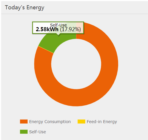

Jak na jeden z najkrótszych i niezbyt jasnych dni w roku, to przyznam że nienajgorzej. ;)
Ocieplenie chałupy się zrobi jak przyjdzie dofinansowanie za PV.
