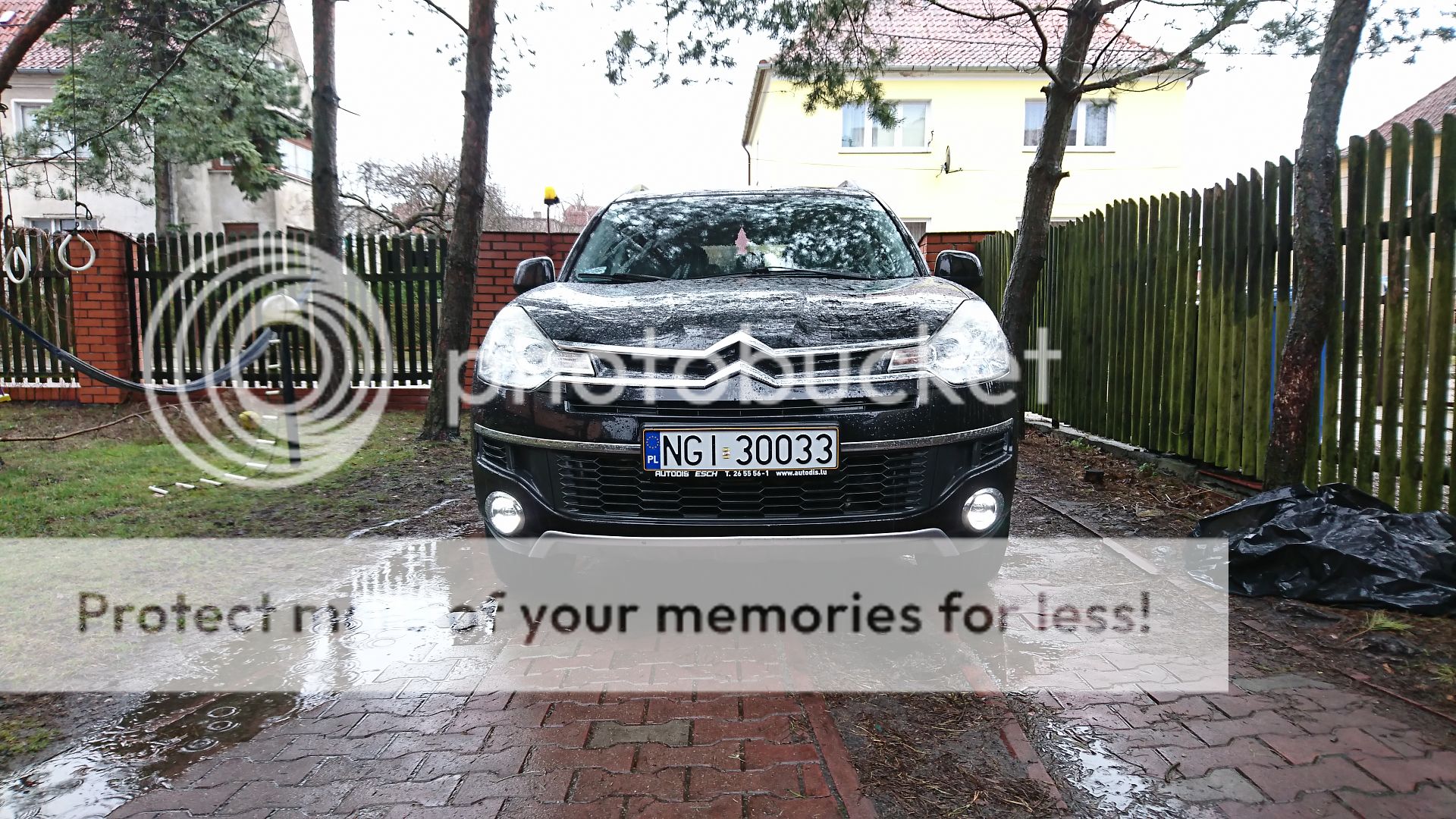

Ostatnie pytanko czy po zamontowaniu lamp z allegro zostaja jak w oryginale czarne obramówki i chromowe? jak na zdjeciu
Oraz jakas podpowiedz jak dostac sie do halgenow - trzeba sciagac zderzak?

napewno trzeba sciagnac zderzak
bo to niby pasuje ale w praktyce cos bedzie trzeba dociac itp.
obramowki powinny pasowac

W OII nie trzeba demontować zderzaka - wystarczy zdjąć osłony przeciwmgielnych i odkręcić przeciwmgielne. Nie trzeba nic ciąć - nowe lampy wchodzą w miejsce starych. Nie trzeba przerabiać osłon - czarne obramówki zostają.

osłony te ze zdjęcia? ruszam tym ale nie bardzo chca sie odczepic/przekrecic a nie chce niczego urwac, jakas wskazowka jak to zrobic bez szkod?
Trzeba przekręcić w lewo o ile dobrze pamiętam i wtedy schodzą.
