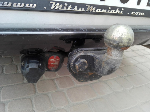

Wysłany: 23-04-2018, 14:06
Ja posiadam oryginalny z Mitsubishi, jeden z 3 dedykowanych które były w ofercie do O1T. Mnie się podoba bo jest bardzo krótki i nie odstaje bardzo. W sumie nic nie jest cięte do jego montażu:

Wysłany: 23-04-2018, 14:59
Bzyk_R1, dzięki za fotę. Twój właśnie wygląda estetycznie. Pewnie oryginał już nie do dostania. Ten który znalazłem na pewno wystaje bardziej.
A znalazłem taki : http://allegro.pl/thule-h...6581236250.html tylko próbuję się jeszcze z nimi dogadać żeby mi sprzedali dedykowaną wiązkę zamiast tej sterty kabli ;P

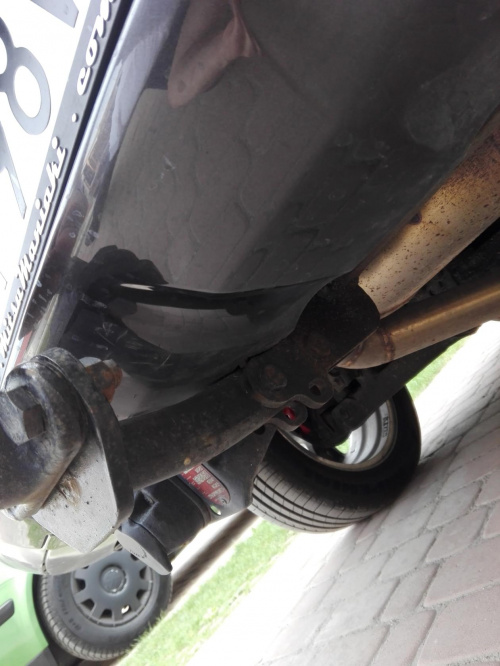

Bzyk_R1
Outlanderowiec
Auto: O1T LSRG
Pomógł: 132 razy
Dołączył: 02 Sie 2016
Posty: 5378
Skąd: Pińczów TPI
Wysłany: 23-04-2018, 18:15
Jeszcze takie Ci podrzucę zdjęcie. Myślę że ten z linku da się zmienić na taką konfigurację jak moja. Popatrz na budowę ramienia haka:
