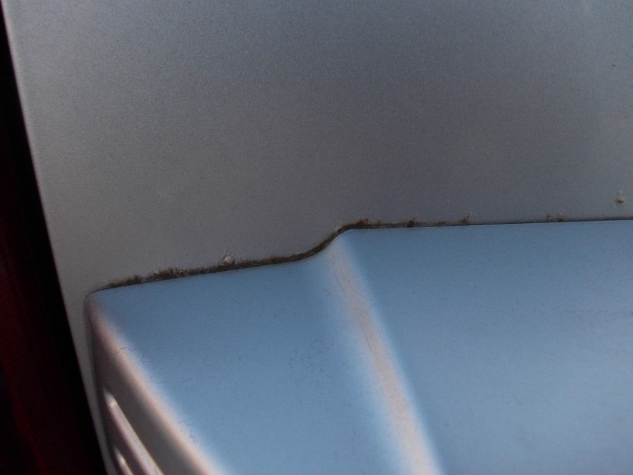

Witam szanownych użytkowników jak w temacie,jestem nowym i szukam pomocy czy ktoś ma jakiś pomysł ? To wyglada jakby zewnętrzna cześć nadkola była skorodowana pod spodem jest jeszcze jakaś warstwa blachy ?
Jakie macie doświadczenia i spostrzeżenia wtyk temacie,ogólnie nadwozie jest wolne od śladów korozji poza punktem na tylnej klapie trochę to dziwne.
Pajero rok 2006

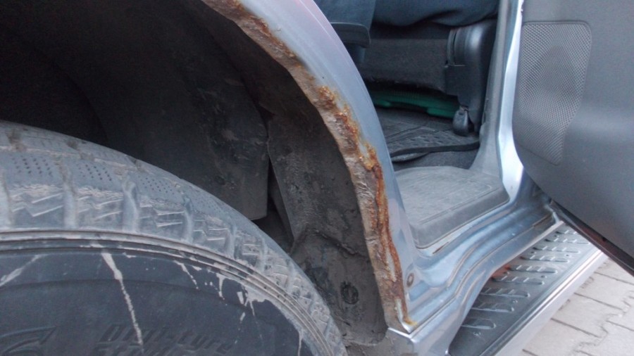

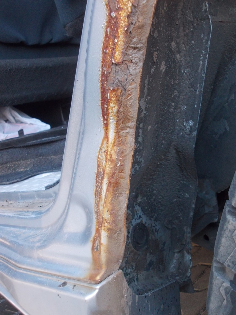

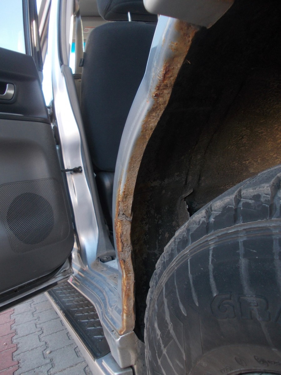

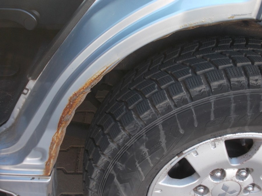

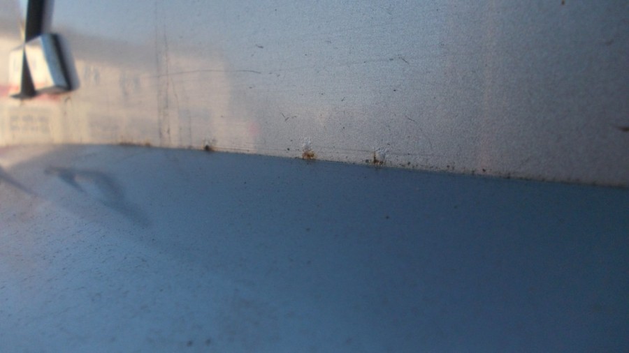

W ostatnim czasie sporządziłem dokładne oględziny miejsc które wymagają natychmiastowej ingerencji ze strony lakiernika.
Korozja nadkoli po otwarciu drzwi:
nadkola wyglądają najgorzej, jaki macie pomysł na ich naprawę? blacha jest dość mocno skorodowana, odpadają płaty blachy, z obu stron zagięta blacha jest pofałdowana i pewnie nadaje się część elementu do cięcia. Jak wygląda sprawa ze znalezieniem nadkoli? i dospawaniem elementów Czy jest możliwość u blacharza dorobienie i wyprofilowanie nowych elementów?
W serwisie powiedziano mi że te nadkola nie powinny być w tym roczniku aż tak mocno skorodowane, że auto mogło być powypadkowe (?).

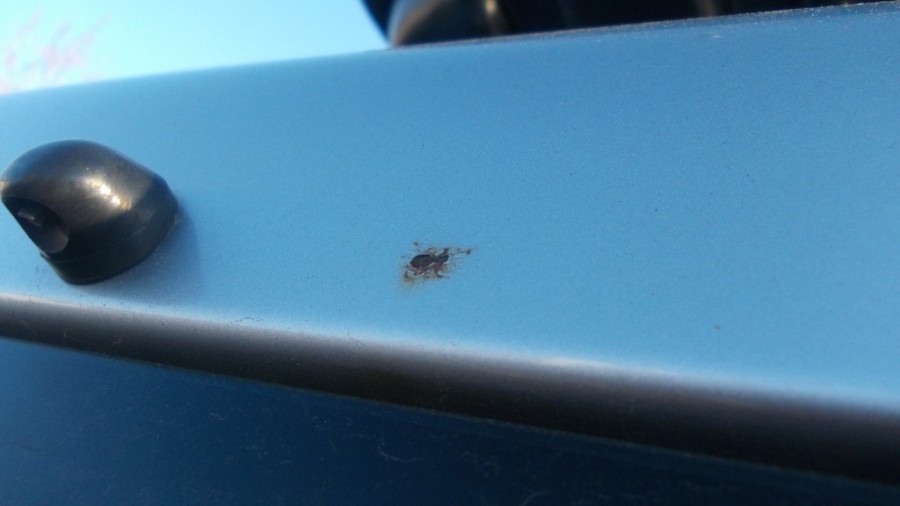

Korozja na klapie bagażnika:
tutaj stan blacharski ma się nieco lepiej, a mianowicie ogniska korozji wychodzą z pod plastiku na którym mocowana jest tablica rejestracyjna - apropo tego plastiku w jaki sposób można go zdemontować? trzeba zdejmować plastiki wewnątrz klapy? jak jest z dojściem? i najważniejsze czy trzeba demontować zamek z klamką? ten plastik jest zamocowany na kołkach rozporowych?
Co do samych progów po zdjęciu plastików przód oraz tył sądziłem że będzie znacznie gorzej, a jest blacha prawie zdrowa, drobna korozja do naprawy.
Zdjęć podwozia nie mam, ale po oglądaniu auta na podnośniku lewa oraz prawa strona ma znaczne ogniska korozji - na pewno podwozie do mycia i czyszczenia z rdzy + konserwacja.

Mój był młodszy bo z 2005 , i też w takim razie "powypadkowy" :wink: te same miejsca "wypadku" :wink:
Wypadek to wystąpił w fabryce Mitsu , bo tak rdzewiejącego pojazdu to po Fiacie 126P nie miałem .
Podwozie w 5 letnim samochodzie nie cioranym po terenie wymagało konserwacji. Pod uszczelkami tylnych drzwi rdzewiało , progi tak jak i u Ciebie.

Byłem dziś u blacharza i podejmie się wykonania nowych wstawek nadkoli z blachy.
Ale czy na pewno nie ma na rynku żadnych w sprzedaży nowych reperaturek tylnych błotników? ewentualnie jeśli nie ma może z innego auta w takim profilu znajdzie się?

Ja u mnie zrobiłem ostatnio całe nadkola zewnętrzne z blachy aisi 304 1,5mm - wewnętrzne były od środka zabezpieczyłem podkładem epoxydowym i woskiem z braku czasu zewnątrz jest pryśnięte tylko epoxydem - na pewno nie zgnije :D Czas naprawy jakieś 6 h 2 nadkola - spawałem tig-iem do czołowo szczelnie
Moim zdaniem winą za korozję tylnych sierpów jest gąbka która się znajduje w środku pomiędzy wewnętrznym a zewnętrznym nadkolem.
